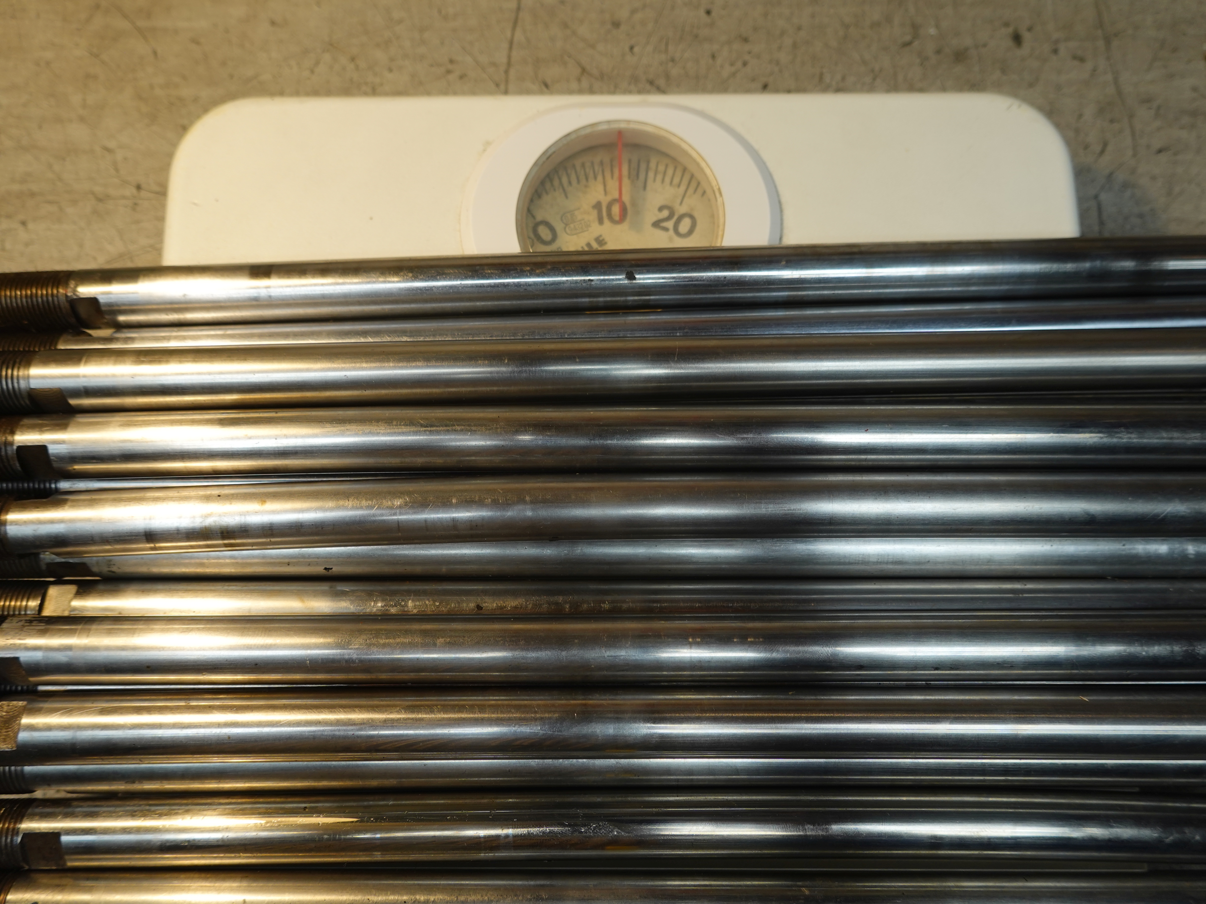

Liebe Unimog-Freunde,
hier die ausgebauten und ersetzten krummen Kolbenstangen von Lenkhilfezylindern der letzten zwei Jahre.
Auf den Schrott? Vielleicht noch etwas warten, bis die Preise weiter ansteigen? Oder ein "Kunschtwerk" für den Garten draus machen?

Hallo Christoph,
das der Zylinder "bis zum Ausbau einwandfrei funktioniert hat" glaube ich sofort, dies Zeigt ja Dein Eingangstest schon. Bedenke, nicht jeder hat Deinen Prüfstand sondern sitzt im Mog und dreht am Lenkrad. Und dort wird der offensichtliche Schaden subjektiv eben nicht so gefühlt wie auf dem Prüfstand zumal die Verschlechterung ja vermutlich über einen längeren Zeitpunkt geht.
Was leider aus Deinem schönen Bericht nicht hervor geht, wie richtest Du die Stange oder hast Du hier eine neue Stange verwendet?
#561934
Hallo Jürgen,
in der Tat können eine nur angebrochene, also nicht vollständig zerbrochene, Gleitbuchse und eine mäßig krumme Kolbenstange im Betrieb unauffällig sein. In dem zuletzt dokumentierten Fall war die angebrochene Gleitbuchse nur zufällig entdeckt worden, weil Dichtungen erneuert werden sollten. Den Zylinder erhielt ich zunächst auch nur zum Erneuern der Gleitbuchse.
In einem anderen Fall erhielt ich einen Zylinder lediglich mit dem Auftrag "neu abdichten". Da ließ sich die Stangenführung erst mit äußerster Gewalt von der Stange abziehen, weil die Stange stark verbogen war. Der Besitzer hatte vorher nichts gemerkt. Erst im Nachhinein konnte er sich an ein regelmäßiges Knackgeräusch beim Einlenken erinnern.
Krumme Stangen werden bei mir durch neue ersetzt. Meist sind nämlich auch die Oberflächen durch die Krümmung ungleich verschlissen und eine Nacharbeit wäre sehr aufwändig.
Die relativ dünne Kolbenstange ist für eine maximale Belastung von 11 kN auf Knickung berechnet und entsprechend über das Druckbegrenzungsventil in der Lenkungspumpe mit 70 bar abgesichert. Wenn der Zylinder ohne Hubreserve eingebaut ist, der Kolben dadurch an den bodenseitigen Endanschlag gefahren ist und dann einen kräftigen Schlag abbekommt, kann die Stange im Zylinder ausknicken. Um das zu vermeiden ist die Hubreserve (beidseitig) vorgesehen, die durch die Lenkanschläge einzustellen ist. Der Lenkhilfezylinder ist also anders zu betrachten als ein normaler Hydraulikzylinder, der üblicherweise in die internen Endanschläge gefahren wird.
Von einem extremen Schaden kann ich noch berichten, der nach einem Unfall vorlag. Der Unimog 421 war geradeaus gefahren, als ein Pkw vorne schräg auf das rechte Vorderrad prallte. Der hohe Impuls (Masse mal Geschwindigkeit) erzeugte eine Druckspitze im Zylinder, die vom Druckbegrenzungsventil in der Pumpe nicht genügend abgebaut werden konnte. Deshalb verbog die Kolbenstange und der Zahnring der Pumpe ging zu Bruch.

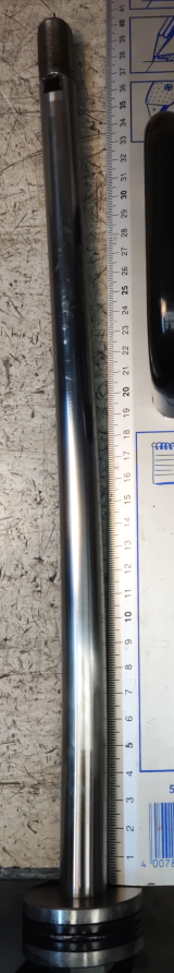

Christoph (Optimog) hat vergangene Woche meine ZF Ross Lenkhilfe untersucht und leider einen Totalschaden diagnostiziert. Videos dazu findet ihr auf Optimogs youtube Kanal.
Für mich wirklich sehr ärgerlich, da vor einigen Jahren die Lenkhilfe von einer Fachwerkstatt instand gesetzt wurde und ganz offensichtlich falsch eingebaut wurde. Durch den dauerhaften Betrieb, in dem der Zylinder gegen seine eigenen Anschläge lief, war die Kolbenstange verbogen und die Gleitbuchse eingelaufen. Zudem waren offensichtlich falsche Dichtungen verbaut, und passende Dichtungen falsch eingebaut.
Laut Christoph bin ich aktuell der Führende in der Rangliste der krummsten Kolbenstangen :oops: Anbei ein paar Fotos...
Gott sei Dank hatte Christoph eine Lösung für das Problem und in den kommenden Tagen wird der Mog wieder laufen.
Dafür sag ich herzlich :danke und :respekt an Christoph (warum schreibst du hier eigentlich nicht mehr?!)!!!
Allseits gute Fahrt wünscht euch
Jörg
