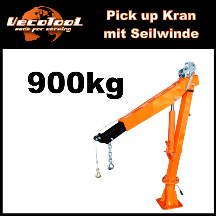

ich möchte an meinem 411er Westfalia einen handbedienten Kran auf der Pritsche montieren.
Mit diesem möchte ich Gitterboxen mit Brennholz auf die Pritsche laden.
Meine Frage: Muss so ein Kran eingetragen werden?
Das ihr euch vorstellen könnt was ich meine habe ich ein Bild davon angehängt.
Gruß Thomas
PS: der Kran soll direkt hinter dem Führerhaus (aber auf der Pritsche) montiert werden.
Hat jemand erfahrung mit so einem Kran?

Hallo Thomas,
ich habe mir selbigen Kran vor 2 Jahren in der Bucht bestellt. Du solltest aber wissen, das bei einer Auslage von 1 Meter 900Kg zulässig sind, bei einer Auslage von 2 Metern reduziert sich die Hubkraft auf 450kg, die mitgelieferte Seilwinde hat ein 5mm Seil und ist nur für 400kg freigegeben.
Mein TÜV-Prüfer ist der Meinung, diese Kräne sind nicht eintragungsfähig weil es keine Abnahmeprüfung und kein Kranprüfbuch dafür gibt. Wiederholungsprüfung ist jährlich notwendig.

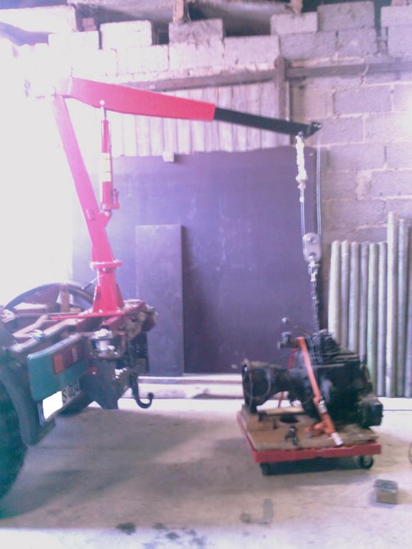

Als Werkstattkran mit einer maximalen Hakenhöhe von ca. 3,5m möchte ich Ihn aber nicht mehr vermissen. Anbei ein Bild vom Getriebeausbau des Teileträgers.
Klaus-Peter
Trans-mog
K800_U404 mit Kran.JPG (48.35 KiB) 2156 mal betrachtet

Danke für das Bild und deine Erfahrungen.
Ich möchte mit dem Kran Gitterboxen aufladen. Die haben 1,2 x 1,2 x 1 m.
Mit dem einen Meter ausladung dürfte das also funktionieren.
Jetzt wo ich deine Montage gesehen habe (und den Kran ja eh klappbar / demontierbar befestigen will) bin ich am überlegen ob ich mit einen Ausleger für den HKH baue.
Also 3-Punkt mit Konsole wo der Kran drauf sitzt. Somit gewinne ich Hubhöhe und der Kran ist schnell an / abmontiert.
Gruß Thomas
