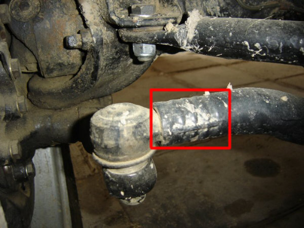

der Spurstangenkopf ist eingepresst und nicht verschweißt, er kann auch nicht wieder ausgepresst werden.
Bei mir war auch eine Lagerstelle im Achsschenkel defekt, diese wurde ausgedreht und mit einem eingepreßten Distanzring versehen, ohne Schweißarbeit.
Die Elektrode für die Achsschenkelbolzen steht eigentlich im WHB, es wird eine KB nach DIN 1913 verwendet.
