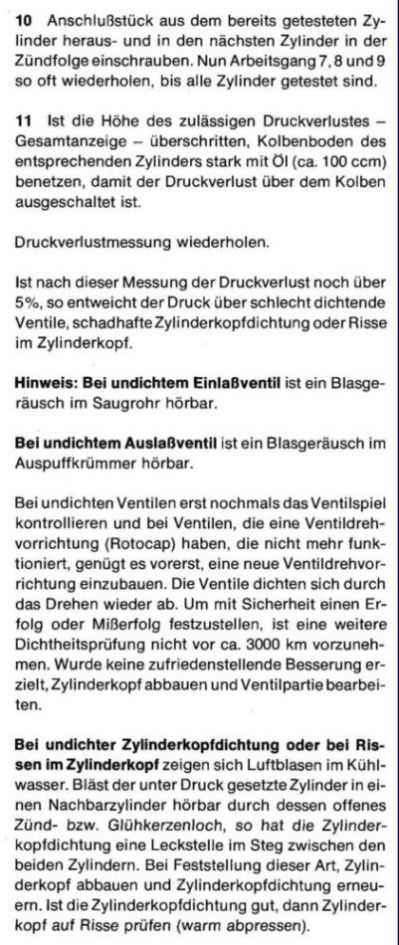

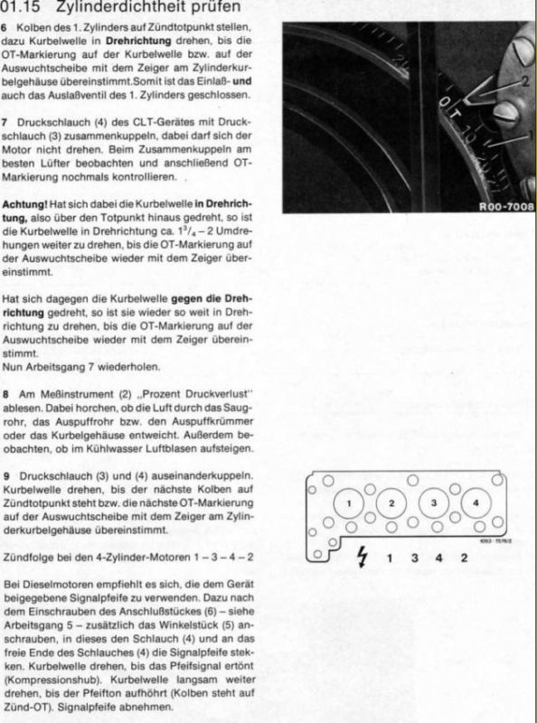

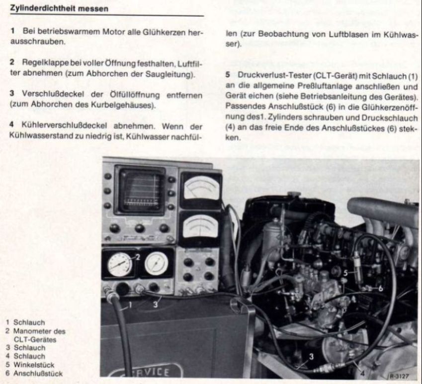

#336395
Hallo MOGler,
inzwischen habe ich weitere Motoren mit einigermaßen nachvollziehbarem Reparatur- und Betriebszustand sowie Bohrungsdurchmesser um 100 mm mit meiner Meßmethode untersucht.
Wenn man davon ausgeht, daß Ventile und Zylinderkopfdichtung sowie der Kopf selbst dicht sein müssen, geht es letzlich nur noch um die Verluste über den Kolben.
Um es kurz zu machen: Als meine privaten und vorläufigen Grenzwerte für diese Klasse (ca. 400 bis 500 cm³ Hubraum je Zylinder) habe ich folgende Grenzwerte für Verluste über den Kolben (bei 2,5 bar Druckbeaufschlagung) definiert:
bis 3 l/min: Neuwertig
bis 8 l/min: Ordentlicher Gebrauchszustand
bis 12 l/min: Verschleißgrenze erreicht
Das erstaunliche ist, daß Motoren mit einer Leckage von über 30 l/min (über alle Leckagen) noch mit voller Leistung laufen können.

#342399
Hallo UNIMOG-Freunde,
an meinem McCormick hatte ich ja über 30 l/min Leckage aus dem Verbrennungsraum bei 2,5 bar gemessen. Obwohl es im Betrieb keine Verdachtsmomente gegeben hatte. Und nun habe ich den Kopf runter und die Ventile ausgebaut. Danach sind die Meßwerte sehr verständlich. Die Ventilsitze sind verkohlt und verbrannt, die Ventile entsprechend ebenso. Der Kopf wird nun gründlich überholt.
Neulich war ich auch bei einen UNIMOG-Freund mit 411 mit Staplermotor. Dort gab es die gleichen erschreckenden Meßwerte (>30 l/min). Auf die Erkenntnisse nach Abnehmen des Kopfes bin ich sehr gespannt.
