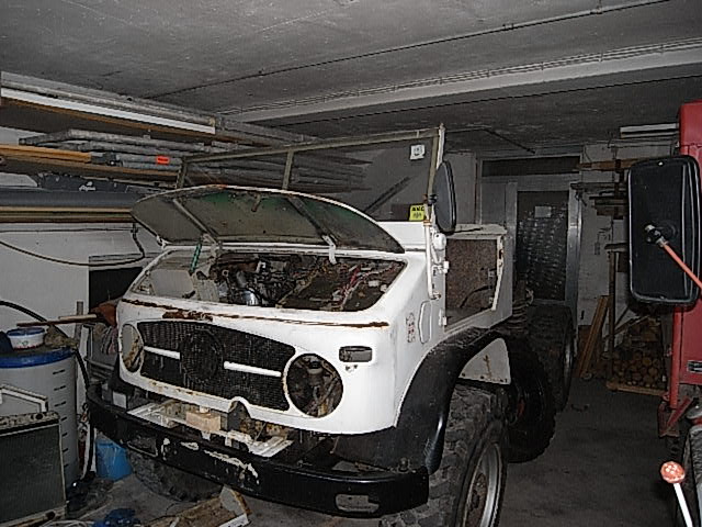

Nun habe ich begonnen, das Fahrerhaus von dem Schlacht-404 soweit vorzubereiten, daß es abgenommen werden kann.
Das Fahrerhaus ist übrigens zu verschenken, wer Interesse hat:
http://www.unimog-community.de/index.ph ... ic&t=52002
Meine letzten Zweifel, daß ich mich da auf eine ausdauernde Baustelle eingelassen habe, sind verflogen. Ich bin froh, wenn ich das TLF bis zum Frühjahr fahren kann :crazy1:
Einige Verschraubungen waren ordentlich festgerostet, manche Schrauben gar nicht zu sehen, sondern nur tastbar.......aber sowas brauche ich euch ja nicht erzählen. Jedes Teil, das ich entfernt habe, ist anschließend erstmal im Weg. Deshalb soll die alte Hütte jetzt auch möglichst schnell weg, denn sonst kann ich mich hier bald gar nicht mehr bewegen.
Beim Zerlegen der Hütte sind sogar einige ungeahnte "Schätze" zum Vorschein gekommen:
Tennisbälle, Schuhputzbürste, Bohrer, Streichhölzer, usw. Was man nicht alles findet, in so einem 404....
