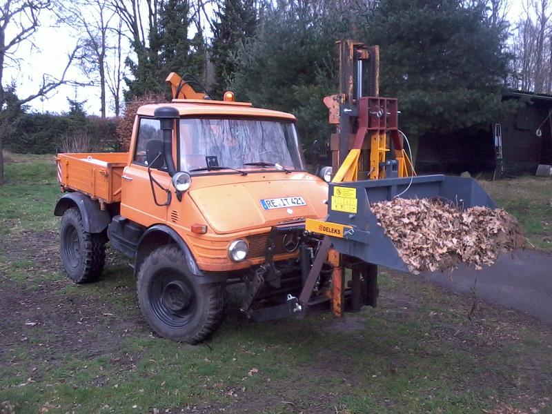

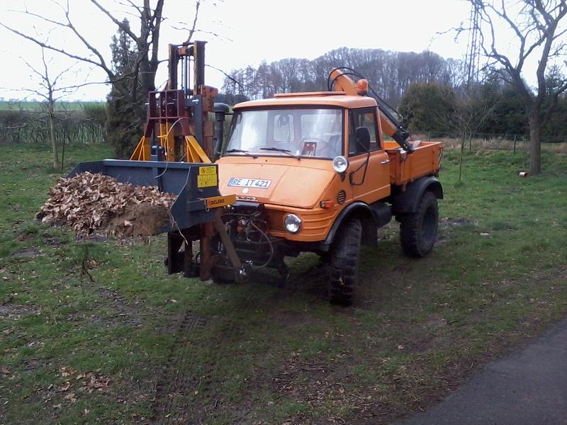

Hi, das mit dem Gewicht handhabe ich so:
Vom Gewicht der Schaufel ziehe ich das Gewicht der Gabelzinken ab.
Das Restgewicht der Schaufel ziehe ich von dem ab was ich dem Staplermast normal maximal zumute.
Zufällig ist das dann auch genau das Maximal Zulässige Gewicht der Schaufel. (Laut Anleitung)
Im Zweifel nehme ich lieber 2X eine halbe Schaufel, ist immer noch besser als Schüppe und Schubkarre.
Gruss Torben

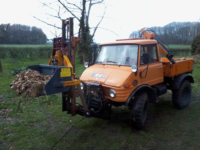

Hi
Hab meinen Masten auch gerade soweit dass er an den Mog passt, morgen noch fertig verschweißen und dann Hydraulik Leitung vorlegen ..
1.6T
70cm Aushebung FKH + 1,6m Mast=2,3m Hubhöhe
#439953
Hi
Jo, hab gedacht ich mach da mal ein paar mehr Löcher rein dass ich die Kippbewegung evtl. nutzen kann wenn der Punkt höher oder tioefer sitzt, da ich keinen Hydraulischen Oberlenker hab :cry: , jetzt noch Hydraulikleitung legen und dann kann ich ihn mal testen ..
#439968
heiko183 hat geschrieben:Hi
Fotos nicht vergessen!!!!
