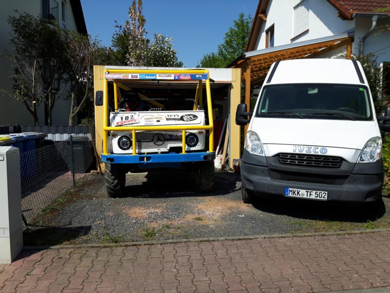

Hallo Freunde,
heute scharrte der E-Trialmog schon gewaltig mit den Rädern, wollte am liebsten gleich los zum ersten TruckTrial Lauf der Saison am bevorstehenden Wochenende im Steinbruch Friedrichswalde-Ottendorf gleich an der A17 Ausfahrt Bahretal bei Pirna.
Um ihn ein wenig zu zügeln gleich noch einmal die Bremsen kontrolliert und die Handbremse eingestellt
Insgesamt hlten sich die Vorbereitungsarbeit deutlich in Grenzen, kein Motorölwechsel, kein Ventileinstellungsprüffung, keine Zündungskontrolle, keine Keilriemenkontrolle - ich liebe E-Technik

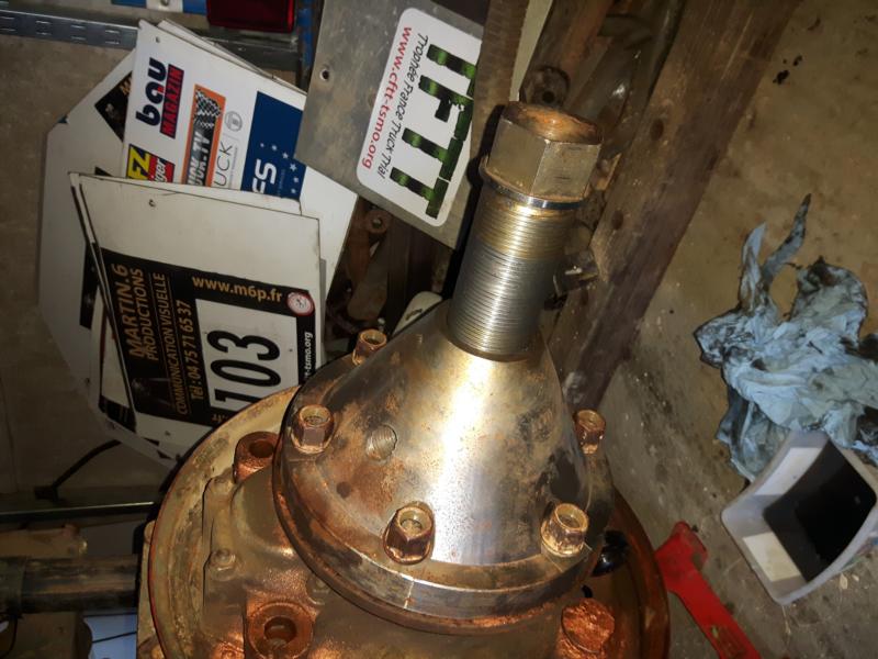

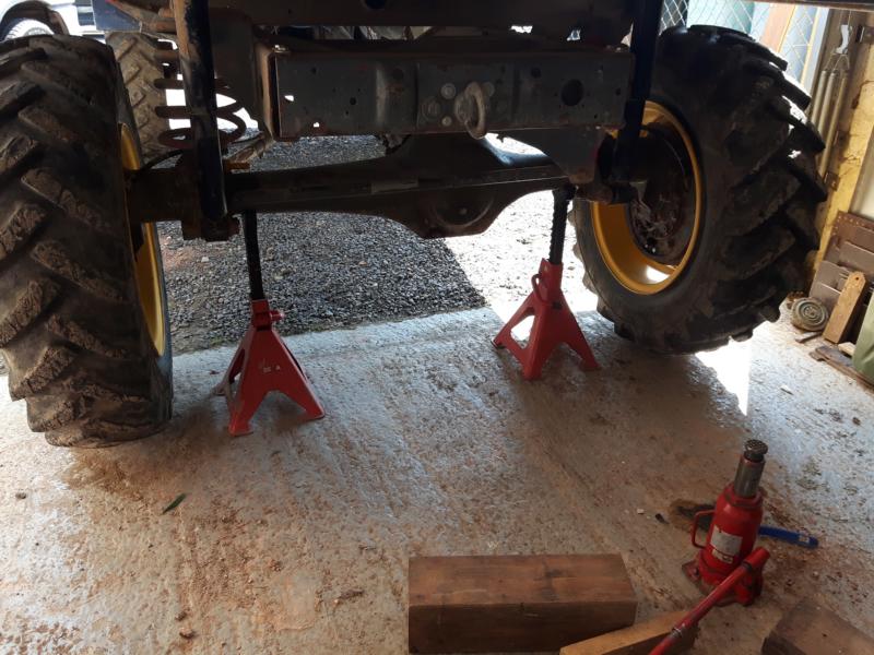

Moin Helmut,

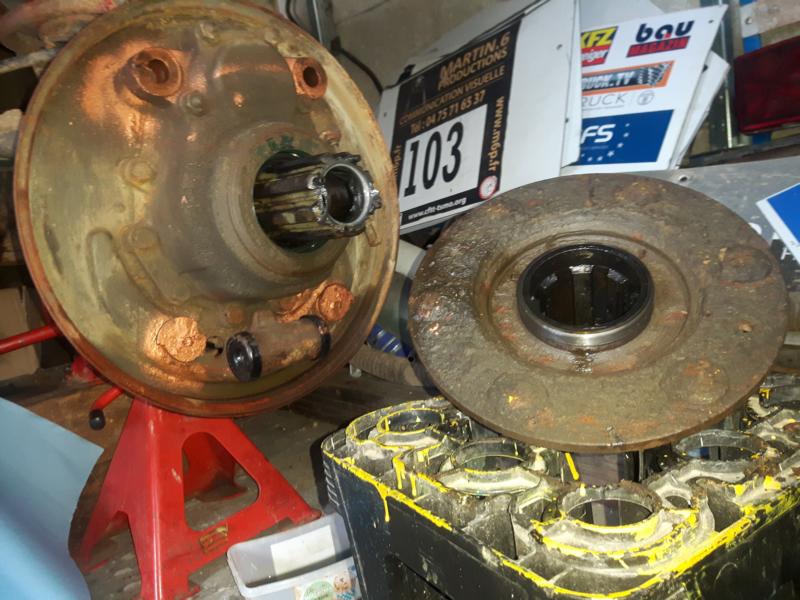

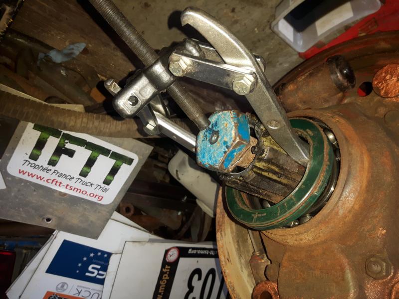

in erster Linie schweißtreibende Arbeit auf sehr beengtem Arbeitsraum.
Zum Abziehen der Radnabe habe ich etwa 3 Std benötigt. Dabei in den ersten 2 Std für etwa 3cm Vorschub auf der Achswellenverzahnung . Schlüssel ansetzen - auf den nur 90cm Hebel klettern und durch leicht hüpfende Bewegung die große Sw55 Schraube ein paar grad drehen - abstigen - Schlüssel umsetzen und weiter. Die letzten Zentimeter gingen dann etwas schneller.
Aber jetzt ist sie ab die Radnabe
Wenige Minuten später war dann auch der vermeintliche Übeltäter gezogen
Jetzt heißt es Ersatz beschaffen.
Um auf Deine Frage zurückzukommen, tja, der 1.Preis ist das wohl eher nicht aber Trostpreis möchte ich es auch nicht nennen. Ich sehe es sportlich, hab glatt gestern Abend 1 Kilo abgenommen :D

Ich würde gleich alle 4 Dichtungen tauschen.
Wenn das auch eine fürchterliche Maloche auf deinem beengten Arbeitsplatz sein wird.
Den Aufzieher hast du auch?
Jochen

Hallo Jochen,
Prinzipiell hast Du natürlich Recht, allerdings sind meine Achsen / Vorgelege alle aus unterschiedlichen Quellen zusammen gestellt. Natürlich wäre eine Grundüberholung der ganzen Achsen mal nicht schlecht. Eine Aufgabe für eine Winterpause in der sonst nichts anliegt. Bis dahin allerdings beseitige ich erst einmal die jeweils aktuellen Baustellen, denn der nächste Wettkampf läßt nicht lange auf sich warten. Das Himmelfahrt-Wochenende in Elbingerode (Sachsen-Anhalt) im Harz.
Ja, ich habe auch den Aufzieher.
