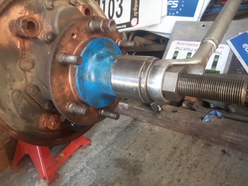

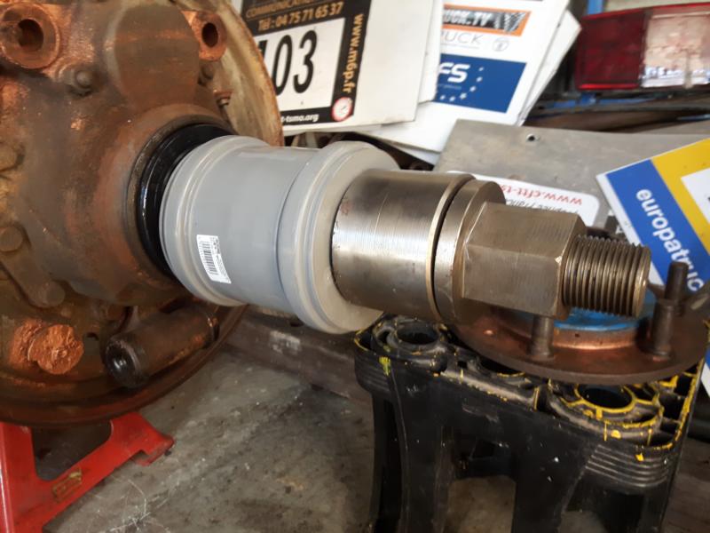

Hallo Zusammen,
dank super schnellem Service von Mogparts kam heute Mittag schon der Ersatzdichtring. An dieser Stelle muss ich wirklich Herrn Gernhardt und sein Team loben, zwei Stunden nach Aufgabe der Bestellung wurde diese bereits an DHL übergeben, das schafft noch nicht einmal Amazon Prime.
Der Einbau des Dichtringes war dank geeignetem Werkzeug keine große Sache.
Markus, gibt es in Deinem Buch über Sonderwerkzeuge auch ein Rubrik Kurioses aus der Mogler Werkstatt?
Auch das Aufdrücken der Radnabe ging vergleichsweise einfach in ca 15min und ohne den totalen Körpereinsatz.
Die Radabe ist genau in der gleichen Position aufgestzt worden, wie sie ausgebaut wurde. Die Achse wurde ebenfalls nicht verdreht. Mal sehen viewiel Öl ich morgen unter dem Mog finde.

Hallo Jürgen
Jürgen-Fahlbusch hat geschrieben: 13.05.2022, 09:09 Hallo Helmut,
Und Du hast soetwas und hast auch schon gute Erfahrung damit, sonst würdest Du es mir ja nicht empfehlen? :D :D :D :D
Ich habe Preise von Geodore im gut 4-stelligen Bereich gesehen, aber wenn es für den gelegentlichen Hobbygebrauch auch im 2-stelligen Bereich geht ist es echt eine Überlegung wert.
Allerdings nützt dies dann auch nur zum Abziehen der Radnabe aber nicht zum Aufziehen mit meinem Werkzeug. Für letzteres kann ich bei meinem Werkzeug keine Nuß sondern nur einen klassischen Ringschlüssel verwenden.
Für den gelegentlichen Einsatz sind die Drehmomentverstärker schon brauchbar, bei deinem Einsatz werden ja keine 4000Nm gefordert.
Weshalb sich das Teil nicht zum Aufziehen eignen soll, ist doch nur eine Frage der Lösungen. Einfach eine 1"Nuss aufgetrennt und ein Rohrstück dazwischen geschweißt. Dann hast du eine extra-tiefe Nuss, die auch ein langes Gewinde überbrückt. Du musst halt einenen Gegenanschlag auf die Radbolzen setzen, an der die Drehmomentgwegenstütze anliegt.
Bei längerem Gewindeweg kann man das Teil auch mit einem Akkuschrauber betreiben, damit sich auch der Elektrische in seinem gewohnten Umfeld betätigen kann.

Hallo Helmut,
da hast Du natürlich in allen Aussagen recht.
In oben beschriebenen Fall war das aufziehen aber tatsächlich kein Problem. Nachdem die Nuten an der Achswelle und der Radnabe mit der Drahtbürste schön sauber und anschließend mit "Hochleistungsfett" ließ sich die Radnabe über den längsten Weg nur mit dem eigentlichen Ringschlüssel ohne Verlängerung von Hand aufschieben. Das richtige Drehmoment musste nur auf dem letzten Millimeter Weg aufgebracht werden und dies wurde über das Feingewinde der eigentlichen Zentralschraube gemacht.
So ein Drehmomentvervielvältiger steht jetzt aber auf meiner Wunschliste, mal sehn ob sich ein Sponsor findet.

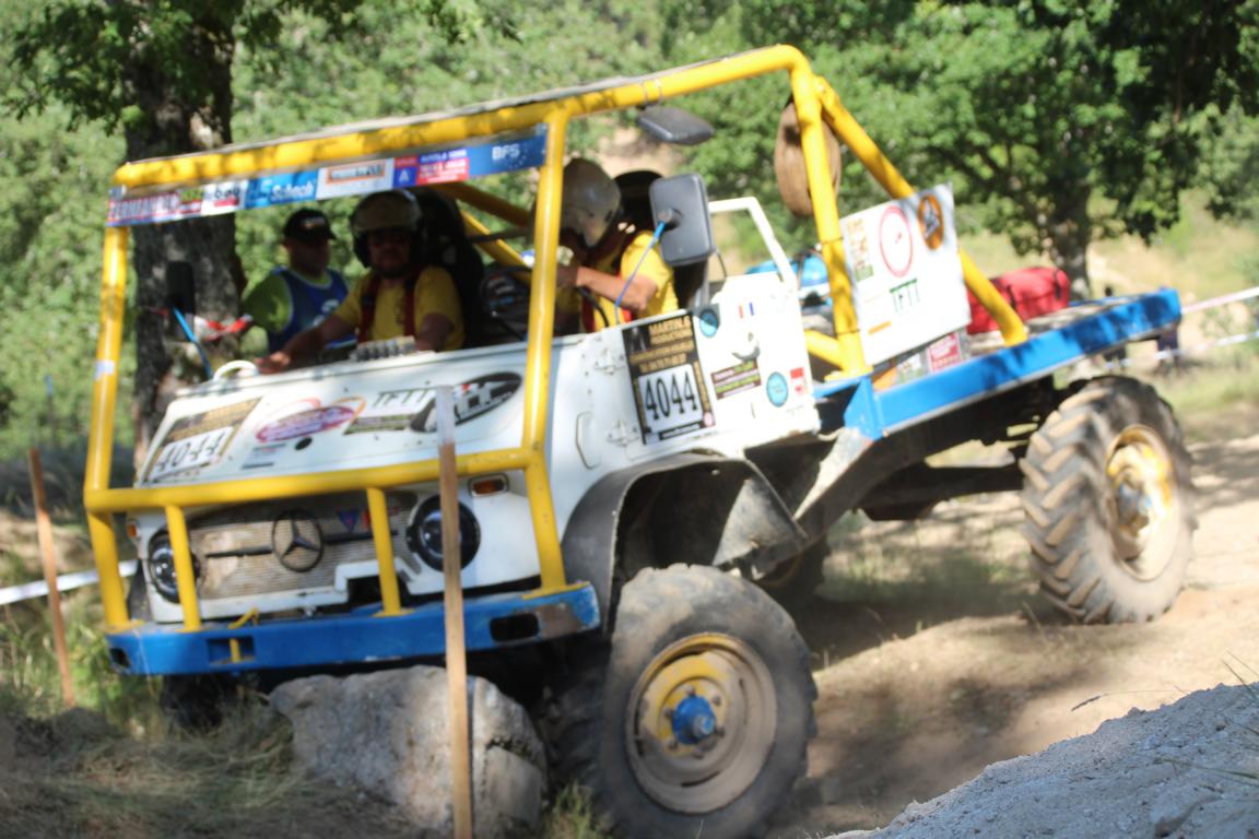

endlich war wieder ein heißer TruckTrial Lauf.
Heiß nicht nur bezogen auf die derzeit recht sommerlichen Temperaturen.
Das ganze fand statt in Frankreich in der Nähe von Limoges. Also zunächst mal eine Anreise über fast 1000km bei durchschnittlichen Temperaturen von u die 30°C. Der IVECO und auch der Hänger, Stichwort Reifen, haben das ganz gut überstanden.
Auffällig dabei, auf der Mautbehafteten und mit generellem Tempolimit versehenen französischen Autobahn kamen wir bei gleicher max Einstellung unseres Tempomaten doch zügiger und dabei sparsamer voran als hier zu lande. Das ist aber ein anderes Thema :D
Vorort angekommen, fand die Abnahme und gleich anschließend die Fragestunde für die Interessierten Besucher zum E-Umbau statt. Tatsächlich war am ganzen Wochenende zu beobachten, dass gerade unser unscheinbares Fahrzeug immer wieder im Interesse der Besucher war, und das bei einer überwiegend aus Unimogs bestehenden französischen Meisterschaft.

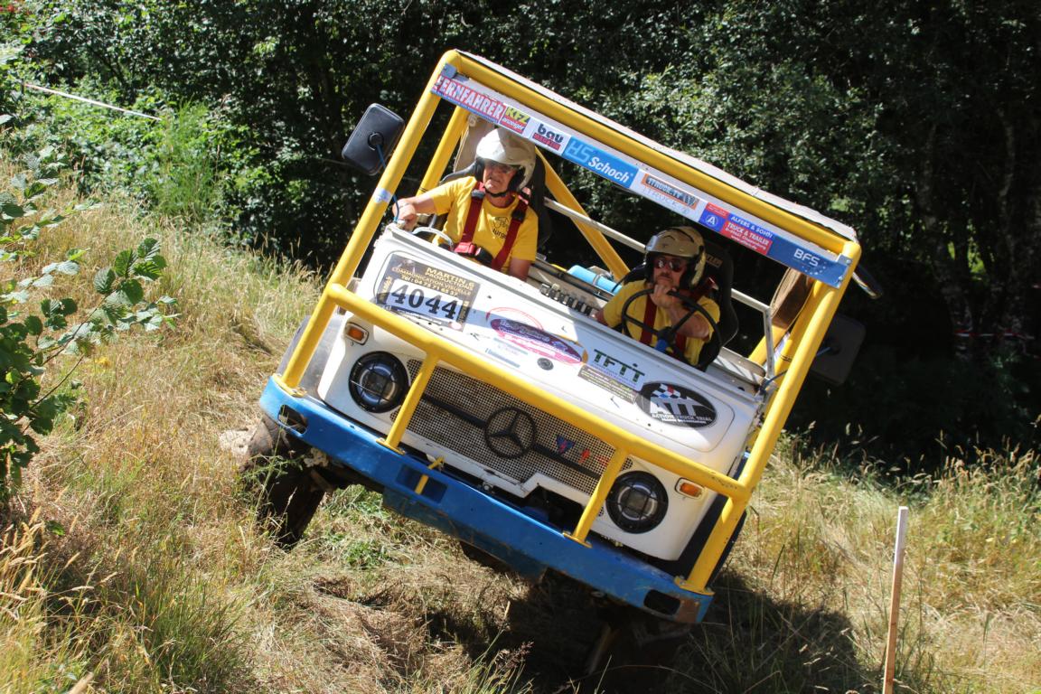

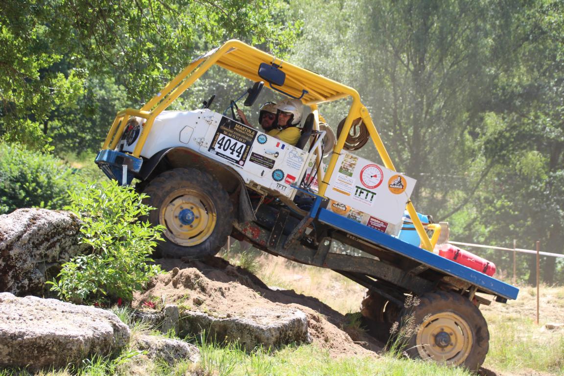

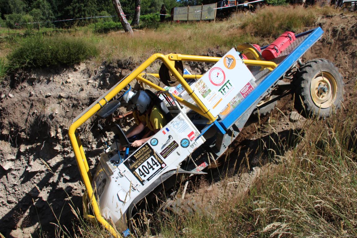

Am Samstag und Sonntag ging es dann wahrlich über Stock und Stein. Das schöne Gelände, im Grunde eine Motocrossstrecke, war garniert mit großen Betonbrocken, dicken ehemaligen Traktorreifen, zusätzlichen Löchern, Rinnen, Canyons, Matschlöchern und unscheinbar sumpfigen Wiesen abschnitten.
Zusätzlich hatten die Franzosen alle größern Bäume innerhalb der Sektionen zu Sperrzonen erklärt. Heißt eine Berührung des Stammes eines solchen Baumes wurde mit 100 Strafpunkten honoriert.
Für uns lief es manchmal besser als erwartet aber häufig mussten Plan B oder Plan C greifen.
So hatten wir allein zwei Abbrüche wegen Zeitüberschreitung, nachdem wir nicht so über oder durch die Hindernisse kamen wie gedacht. Wo bei es auch Situationen gab, inden der Plan B im nachhinein sogar deutlich besser war als der geplante Weg A. So gab es ein Tor vor einem Steilhang in ein Matschloch. Vor uns waren mehrere Unimog vorwärts dort hinunter gefahren und unten nicht weitergekommen. Baggershilfe war nötig. Wir wollten daher rückwärts durch das Tor und dann wieder Vorwärts verkehrtherum nach oben durch das Tor (46 geplante Fehlerpunkte nur für dieses Tor). Aber der Plan klappte nicht. Durch die von den vorher steckengeblieben Unimogs waren Löcher gegraben. So blieb uns nur rückwärts hinunter in das Schlammloch. Und dort kamen wir unerwartet rückwärts durch. Wir verließen später die Sektion regulär und mit nur insgesamt 30 Strafpunkten.
Aber in einer anderen Sektion rammelten wir uns an einem Tor etwas fest und berührten zweimal teuer die Bande um später dann das Tor doch nicht zu fahren. So ging es auf und ab.
Und somit blieb für uns am Ende dann doch nur der 2.Platz
