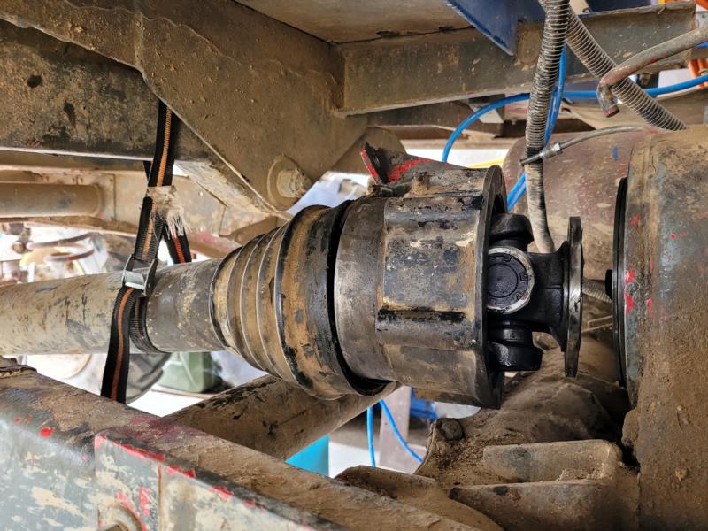

Den Defekt der Antriebswelle jetzt direkt auf den E-TrialMog Umbau zu schieben halte ich für verfrüht. Diese Welle hat schon einiges Mitgemact in Ihrem Leben. Ob es die originale Welle des Mogs ist weiß ich nicht. Aber seit ich den Mog habe ist sie im einsatz gewesen.
Sie war dabei als sich das Hinterachsdifferenzial zerlegt hat.
Sie war dabei als die Schrauben am Getriebeflansch abrissen als plötzlich die Hinterräder zwischen großen Steinbrocken eingeklemmt wurden.
Schlagartiges einkuppeln bei hoher Drehzahl 3000U/min + war durchaus manchmal der Weg aus einer Umklammerung oder um über eine harte Kante zu kommen.

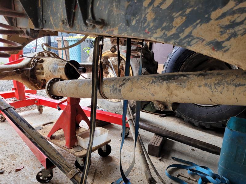

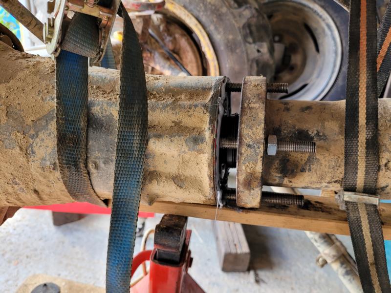

Wie wechselt man unter beengten Verhältnissen, bei denen das Ausfahren der Hinterachse samt Schubrohr nicht möglich ist als schwacher Rentner die Antriebswelle.
Man bedient sich einfacher Hilfsmittel:

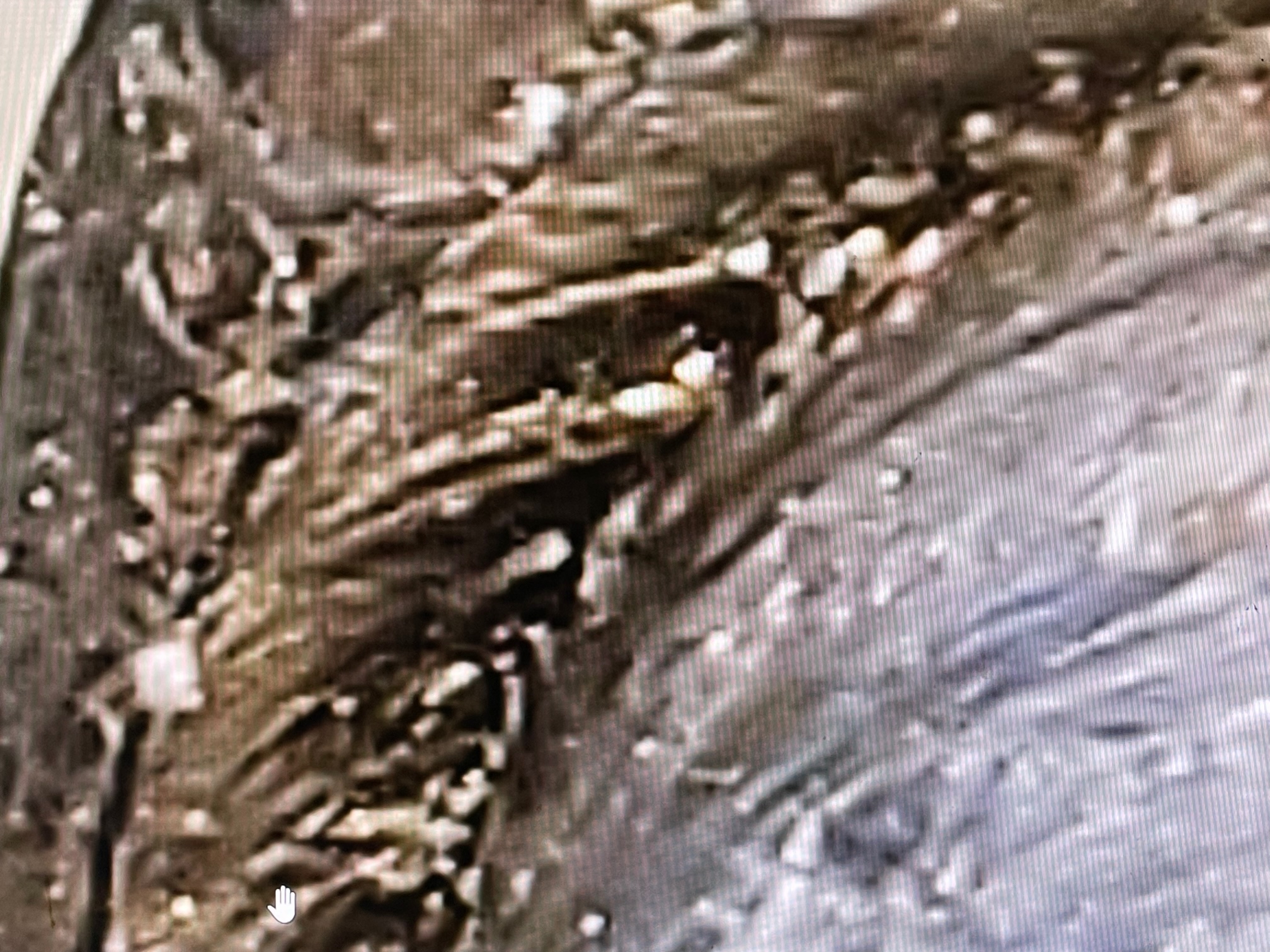

Hallo Jürgen
trotzt forensischer Makro-Vergrößerung ist die Bruchfläche nicht ausreichend zu erkennen.
Zumindest bei der maximalen Vergrößerung (500%) kann ich keinen Spödbruch erkennen. Wenn ich die Bruchfläche am Schiebestück richtig deute, ist das ein Dauerbruch durch Überlast. (kann ich aber mangels Auflösung nicht gerichtsfest bestätigen, )
Sollte das der Fall sein, ist ein Glaube falsch.
Vielleicht kannst du ein paar wertvolle Elektronen von deiner Privat-Energie abzweigen, um ein hochauflösendes Foto von den beiden Bruchflächen durch das Netz zu jagen, der E-Mog braucht davon momentan eh wenig.

Hallo Helmut,
das Bild in Originalauflösung kann ich leider hier nicht einstellen, schicke es Dir aber per Mail.
Das der Bruch letzlich durch Überlast entstanden sein müsste, da bin ich absolut bei Dir.
Wann allerdings dieser Bruch begonnen hat ist sicherlich schwierig zu sagen. Seit dem E-Umbau bin ich nur in Geländen mit "natürlichem" Schlupf gefahren. Eine wissenschaftlich metallurgische Analyse werde ich wohl nicht in Auftrag geben, noch habe ich Ersatzteile und wer weiß wielange ich das noch mache.
Auf jeden Fall hat der E-TrialMog heute abend noch seine Probefahrt nur mit Hinterradantrieb erfolgreich absolviert und steht jetzt auch wieder richtig herum in seiner Garage. :D :D :D :D

Hallo Jürgen,
der Gewaltbruch ist immer das Ende eines Risses. Es stellt sich nur die Frage, ob ein Anriss vorhanden war, der weiter gewachsen ist, bis der Restquerschnitt nicht mehr ausreichte und der Gewaltbruch eintrat, oder ob es nur ein Gewaltbruch war. Glänzen die Bruchflächen, sind die Spitzen im Bruch eingeebnet, gibt es Risslinien, dann was es ein Schwingungsbruch.
Bei soetwas reicht schon ein Lunker oder eine Einbrandkerbe.

Hallo Jürgen
die Vergrößerung der Bruchstelle zeigt Risslinien, die im Laufe der Zeit quer über den Durchmesser gewandert sind.
Bei jeder Überlast wandern die ein wenig weiter, bis es zum Restbruch kommt.
Wann der erste Anriss erfolgt ist, kann man natürlich nicht sagen. Zu deiner Entlastung behaupten wir einfach, der Vorbesitzer des Trial-Mog war das.
Das Rohr wird aus geringerer Güte sein wie das Schiebestück, zudem ist der Querschnitt an der Fügefläche kleiner. Das ist dann sozusagn die Sollbruchstelle.
