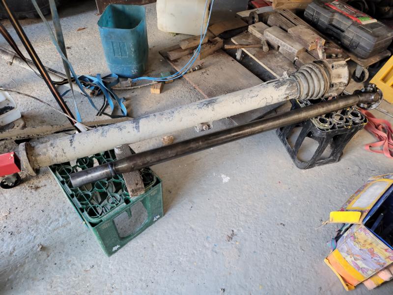

Nun, wenn Euch also vielleicht meine technische Probleme interessieren:
Der Übeltäter ist gefunden:
Ist das einfach reparabel?

Wenn es meine Restzeit zulässt, lese ich deine Beiträge komplett immer , vom halbgefüllten Wasserloch in der Übergangsschicht zwischen devonischem Schluff zum karbonischen Gneis, wo diese heimtückische Kröte sich am linken Hinterrad festgekrallt hat und der Mog erst am nächstn Tag durch das Eintreffen von Insa wieder befreit werden konnte.

Hallo Jürgen,
spann' uns nicht auf die Folter. Wo ist der Bruch?
#563926
Hallo Christoph,
wenn man des Zoomens mächtig ist (erweiterte PC-Kenntnisse nötig) kann man es schon erkennen, aber ok :D :D
Hallo Markus,
glücklicher Weise nicht, denn dann wäre der Triebling vermutlich auch unbrauchbar

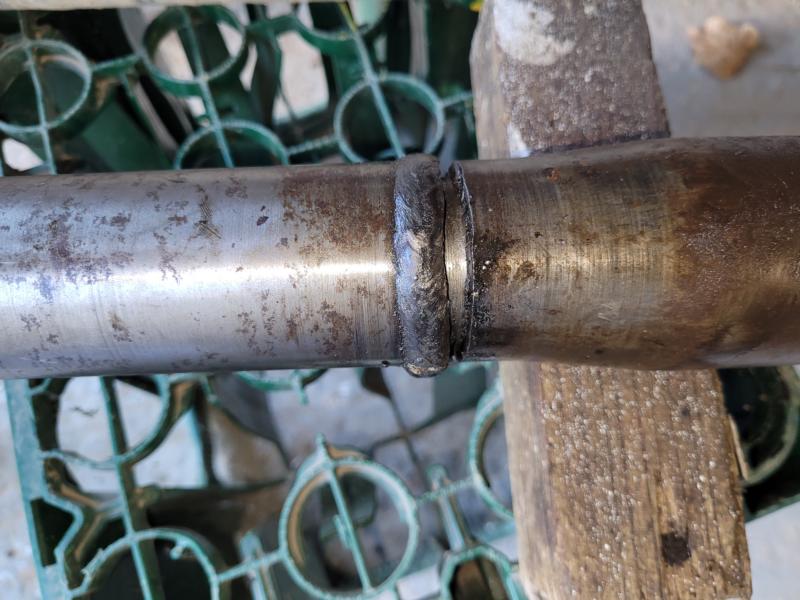

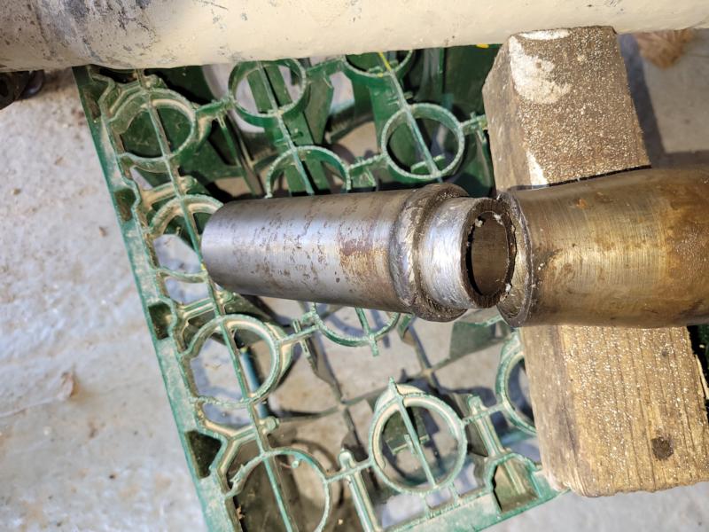

Hallo Jürgen,
sieht man hier einen Gewaltbruch oder ist das ein Schwingungsbruch? Der Bruch in der WEZ ist nicht ungewöhnlich, aber das sieht fast nach einem Fehler der Schweißverbindung aus.

Hallo Jürgen
jetzt kann ich etwas erkennnen, es wurden zwei unterschiedliche Kistentypen verwendet, um Regressansprüche zu vermeiden, ohne Herstellerkennung :roll:
Das Instandsetzen eines Schiebestück ist für einen Gelenkwellenservice Brot- und Butterarbeit.
Wie Markus schon angesprochen hat, wäre eine Nachbehandlung der Schweißnaht sinnvoll, dein Lastkollektiv ist deutlich anders als vom Hersteller vorgesehen.
Gaaanz wichtig, viel hochwertiges Fett (Molibdänsulfi heißt das Zauberwort) auf das Schiebestück.

Hallo Markus,
Schwingung oder Gewaltbruch kann ich nicht beurteilen.
Es ist genau am Rand der Schweißnaht.
Hey, da muss ich ja mal zu MB gehen und Kulanz einfordern, kann doch nicht sein das nach 57 Jahren soetwas einfach kaputt geht. :D
Hallo Helmut,
das Schiebestück war und ist bestens gefettet und flutschte auf dem Triebling sehr leicht hin und her.
Und ich glaube auch nicht an eine völlig andere bermäßige Kraftentfaltung, wenn ich meine Motorstromwerte während dem Betrieb so anschaue.
Danke für den Hinweis auf "UniCardan". Werde da mal vorsprechen um die Welle zu retten
