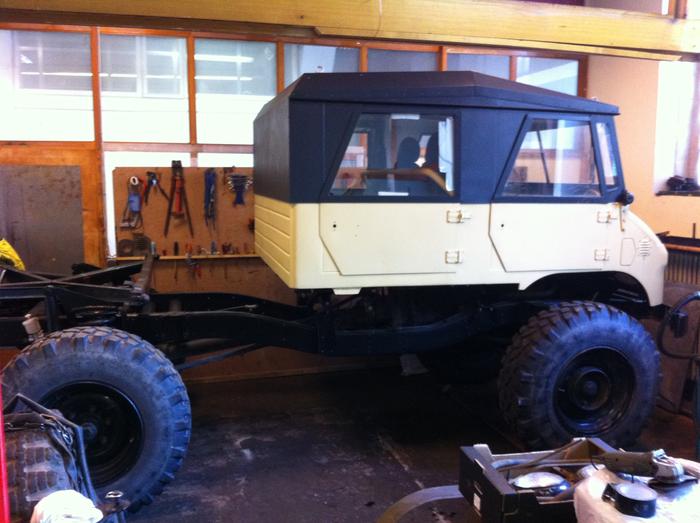

Nach dem ich die Finger einfach nicht vom Mog lassen konnte wohnt seit heute dieses Exemplar in meiner Werkstatt.
Großer Vorteil es ist zu 95% alles vorhanden und muß nur aufgearbeitet werden.
Heute habe ich erstmal einen Schlachtplan gemacht :lol: erst wird die Mechanik fertiggestellt dann die Elektrik :wink:
Die Werkstatt ist bis unters Dach voll Teile die auf Überholung und Lackierung warten.
Gruß Thomas

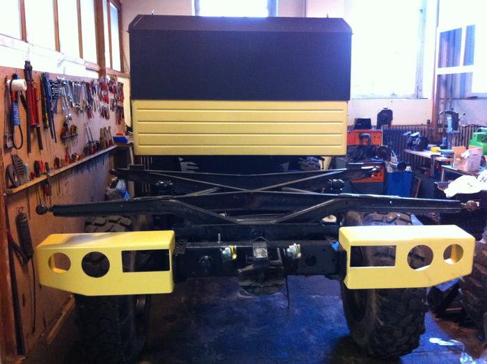

Die habe ich aus 6mm Stahl selber gefertigt.
Die Teile mit einem Cnc-Plasmaschneider ausgeschnitten und
Dann verschwelst es passen die orginal leuchten und die kleineren roten( Zusatzbremsleuchten ?)
Nachbauen ist grundsätzlich kein Problem nur wird das bei der Arbeit wohl nicht gerade ein schnäpchen.Denke mal so 60-75 euro pro Stück.ich müsste meinen bekannten halt mal fragen ob er Zeit hat sie auszubrennen und was es kostet.

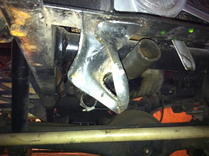

Gestern gab es erstmal eine böse Überraschung :evil: diese Speditions Tö...el (Großer Seevogel) haben die Winde in die Quertraverse bzw. den Kühlerhalter eingehängt sodas dieser nun wie der Löffel von einem gewissem Zauberrer aussieht.
Zu allem überfluss war auch der Stahlrahmen der den Kühler umrandet oben rechts an der Lötstelle abgerissen.Mittels Lötkolben Zinn habe ich den Kühler wieder gelötet :wink: hält auch gut.
Dann habe ich mich mit dem Fahrzeugtransportunternehmen ,das natürlich nichts davon wusste :twisted: ,gestritten .Nur dummer weise habe ich vom abladen ein schönes Foto gefertig (das Erste von oben) wo man sieht wo die Tö..el den Haken eingehängt haben!

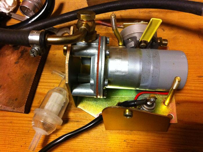

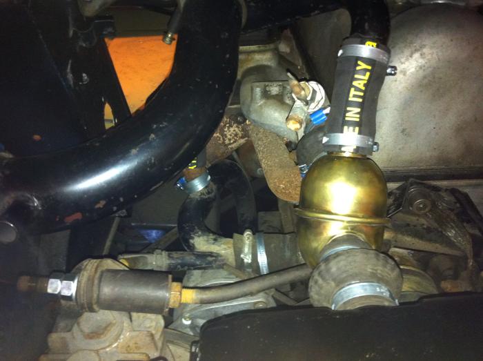

Naja nun aber eine Frage an euch. Ich habe zwei Benzinpumpen zur auswahl ,die Eine von Webasto und eine normale KFZ Pumpe.
Bei der Kfz Pumpe habe ich bedenken das es Probleme wegen zu hoher Fördermenge gibt oder ist das egal?

Entscheidender als die Fördermenge ist der Druck. Die in dem oberen Bild dargestellte motorische Kraftstoffpumpe scheint auf den ersten Blick eine
Pumpe für eine Einspritzanlage zu sein. Diese kann dann durchaus Drücke
im 3...5 Bar Bereich haben. Diese Drücke kann das Schwimmernadelventil im
Vergaser nicht abschalten.
Die untere magnetisch angetriebene Pumpe sitzt im Original am Funkkoffer und
Pumpt den Sprit aus dem Tank hoch zum Tank der Schwingfeuerheizung.
Diese Pumpe hat ca. 0,3 bar Förderdruck und kann am Vergaser eingesetzt werden. Die Fördermenge sollte passen.
Eine solche Pumpe habe ich an meinem Mog an Stelle der mech. Pumpe verbaut, die funktioniert sehr gut.
Suche mal im Netz nach HARDI- Pumpen. Auf der Seite der Fa. Hardi findet man auch Angaben zu den Förderleistungen.

Gut das habe ich mir auch schon so gedacht.dann nehme ich die neue Pumpe mit 0,3bar.
Ich bin mir nur nicht so im klaren ob diese für Dauerbetrieb wie eine reguläre benzinpumpe für den betrieb von Motoren geeignet ist.aber wenn sie bei dir läuft wird's schon gehen.
Dann muss ich morgen gleich mal loslegen. Benzinschlauch habe ich schon nur das 8mm Stahlrohr fehlt mir noch.
Das verlege ich starr vom Vergaser bis zum Getriebe und von da mit Schlauch nach oben unter die Rücksitzbank der Kabine ,wo die Pumpe ihren witterungsgeschützten platz findet.

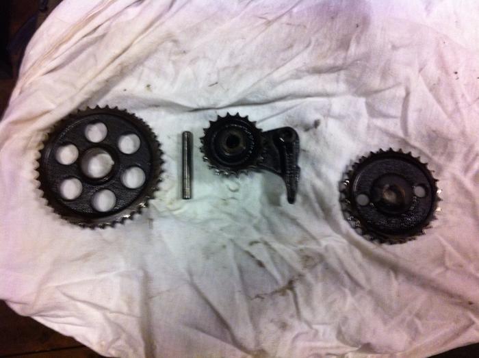

:D Der Fehler ist nun entdeckt es ist nicht wie vermutet der Kettenspanner sammt Steuerkette sondern eine Gleitschienen die sich zerlegt hat.
Hinterlistigerweise wird diese durch einen Federdraht zusammengehalten
sodas man es auf den ersten Blick garnicht gesehen hat.
Das Teil sah von vorne absolut OK aus nach dem ich nochmals kontrolliert
hatte und die Markierungen wieder nicht stimmten.Habe ich die Kettenführung mal überprüft und siehe da beim anfassen zerbröselte das Ding.
Bei Daimler sagte man mir das Original wäre komplett aus Kunststoff, also neues geordert.

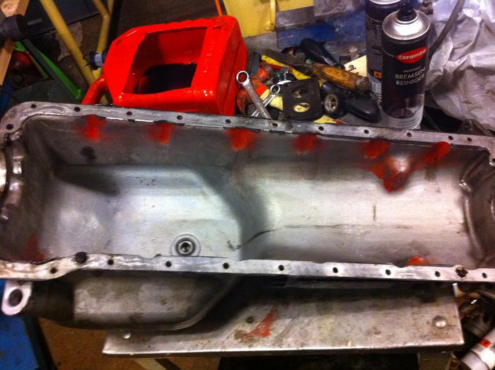

Die Ölwanne ab und ausgespüllt da wohl ein paar Brocken runter gefallen sind.
Hier der Übeltäter!

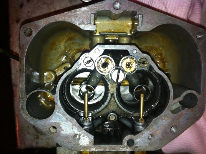

Den Vergaser habe ich auch schon zerlegt und gereinigt.
Einen neuen Dichtsatz gabs dann auch.

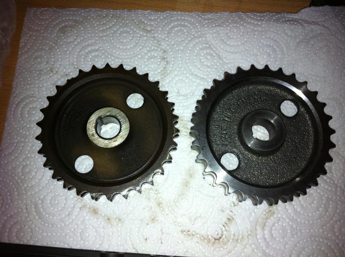

Die Gleitschienen sind erneuert auch die beiden Anderen wiesen erhebliche Verschleißspuren auf, sogar Ablösungen vom Trägermaterial.
Mit der selbstgebauten Ausziehvorrichtung lassen sich die Bolzen einfach entfernen.
Die Steuerkette einzusetzen war echt eine schöne Fudelei aber mit Schweißdraht lies sie sich dann durch den Kettenkasten ziehen.
Die Ölwanne ist schon wieder Montiert ,der Steuerkettenspanner entlüftet und dessen Öltasche gefüllt.Jetzt stimmt beim durchdrehen des Motors auch die Markierungslage.
Man kann deutlich den verschließ der Zahnflanken des alten Zahnrades sehen.

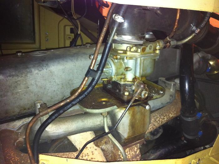

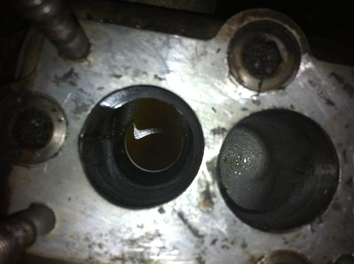

Alles wieder zusammen :roll: nur laufen will er trotzdem nicht war ja klar :lol: wär auch zu einfach gewesen.
Alles passt aber der Vergaser zickt und sifft aus allen Ecken!Er ist einfach überall undicht besonders am Anschlußgewinde des Sprittschlauchs was vorher schon mit irgend einem gummizeugs verklebt war.
Alle Kerzen sind trocken.
es steht zwar Sprit drin aber auch die vorderen 3 Zündkerzen sind trocken.
Ich denke das die Pfütze im Ansaug übergelaufenes Benzin ist und nicht aus der Vergaserdüse stammt.
Was sagt ihr dazu?
