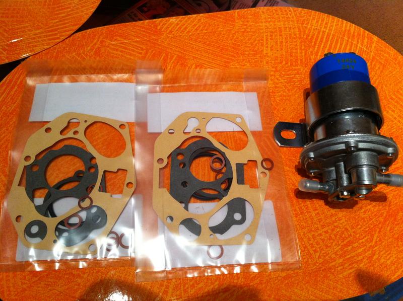

Ich habe mir die Pumpe
1 x Hardi Kraftstoffpumpe Marine Nr.: 10024-6V
bestellt, diese hat FESTE Anschlussstücke für Schlauch.
Die Version mit den verstellbaren Anschlussstücken wollte ich nicht,
da die Verstellungen undicht werden könnten.
Die 24 in der Bestellnummer steht für 24 V.
Beste Grüße aus Viersen
Klaus
P.S.: Habe mit der Pumpe bislang sehr gute Erfahrungen gemacht.
Nur ein Mal hat das Schwimmernadelventli nicht geschlossen.
Dann hat es den Vergaser geflutet.
Deswegen habe ich erst einmal einen Schalter am Amaturenbrett installiert, mit dem ich die Pumpe notfalls abstellen kann.
Der Grund für das "nicht schliessen" des SchwNadV war ein Schmutzpartikel
in dem Ventil.
Hat also nix mit der Pumpe zu tun und hätte ggf. auch bei der normalen Pumpe das selbe Ergebnis = Überflutung produziert.
