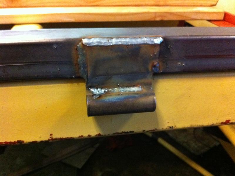

Dank,danke Ralf
Leider kann ich konstruktionsbedingt die bordwandverschlüsse nicht genau gerade anbringen.
Ist aber von der Funktion her egal.
Mir fehlt jetzt nurnoch das Blech was von innen angeschraubt wird.
Entweder ich nehme 3mm Alu oder 2mm verzinktes Blech.
Dann ist er fertig für den Tüv.alles andere ist vollbracht.

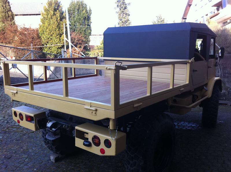

Heute ist der Mog aus seiner Höhle gekrochen .
Allerdings mit mäßigem Erfolg.Ich bin ca 600 Meter gefahren.
Anschließend einen Hügel hinauf dabei mußte ich merken das der Motor heiß war und kühlwasser durch den überlauf des Ausdehnungsgefäß drückte.
Wie kann das sein bei tropenkühlung und großem kühler?
Ich habe ja den verdacht das der Viscolüfter nicht ordentlich kühlt.
Im Kalten Zustand knallte der Motor beim beschleunigen gelegentlich.
Als der Motor dann warm war nur noch selten.
Als der Motor heißgelaufen ist sprang er auch nach dem abschalten und 10 min Kühlphase nichtmehr an.
:shock: Aaaah dieser Mog kann er denn nicht einfach mal nur laufen. :evil:
Das Thermostat macht auf und der Kühler wird auch heiß.
Was kann also nur das problem sein :?:
Die Kugelkopfkupplung kommt Später dran.
Gruß Thomas

Moin Thomas,
Mann mann der schaut Richtig Gut aus so draussen in Freier Wildbahn, und bei Tageslicht :!: Sehe ich das Richtig das hinten rechts noch ein Rücklicht fehlt ?
Gruß Ralf
