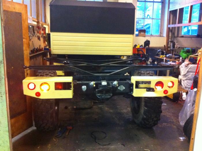

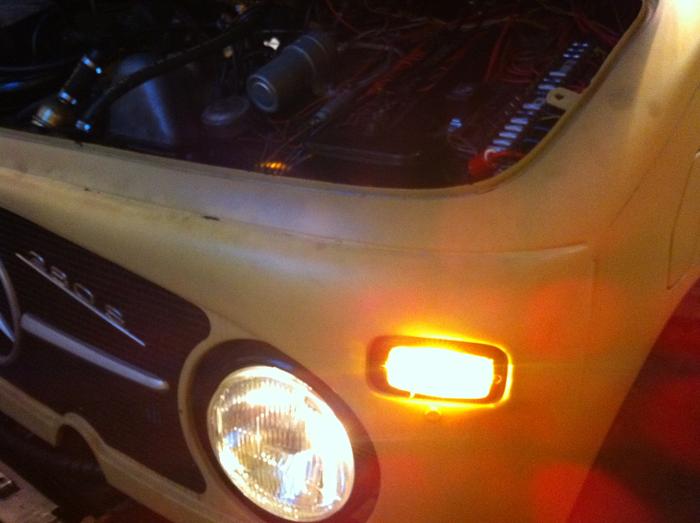

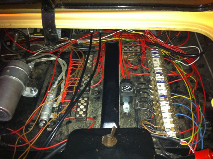

Morgen bin ich mit der Elektrik fertig.Die Beleuchtung funktioniert schon bis auf die Blinker.
Morgen muß ich nur noch ein 24Volt Blinkerrelais kaufen.

Ich werde nicht ganz schlau aus dem Vergaser im Stand läuft er jetzt normal geht aber wieder nach 20 sec aus.
Gasgeben geht garnicht.als wenn er nicht genug sprit abgeben würde.
Naja wenigstens das Licht funktioniert jetzt :lol:
Die Kabel müssen noch schön mit Kabelbindern zusammengeschnürt werden.
Die Instrumentenbeleuchtung und die Heizung fehlen aber noch.

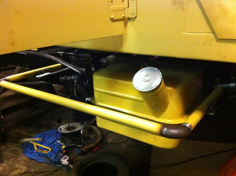

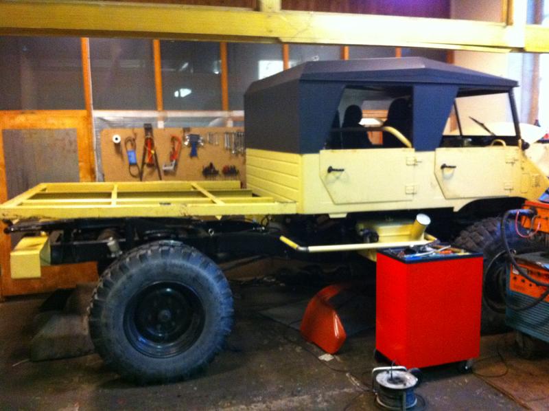

Heute nochmal schnell die Werkstatt geputzt und die Pritsche aufgesetzt.
Past gut, ich brauche allerdings noch die Kugelschalen aus Kunststoff.
Ob neue oder gebraucht.
Der Durchmesser der Kugeln ist 46-47 mm .Das Rohr wo diese drin sind müßte man ja selber anfertigen können.
Ich werde bei such mal eine Anfrage starten.
Guten Rutsch Thomas

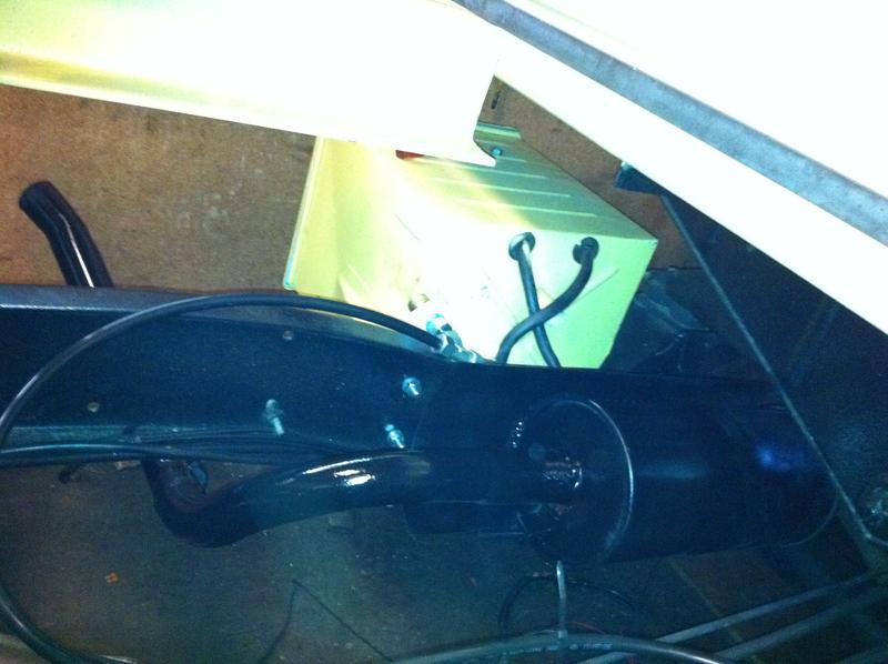

Die aufstiege sind Fertig und montiert auch der Auspuff ist fertig und mit 800° fester Farbe lackiert.
Leider ist zu meinem Pech der Vergaser am Deckel der Düsen
,vermutlich der O-Ring ,undicht .
Also morgen erstmal einen neuen besorgen. :wink:
Die Kipperschalen habe ich neu besorgt nur das rohr werde ich selber fertigen.
120 Euro für 4 90mm stücke rohr ist mir etwas teuer.
Da schicken drei Bohrungen und die Flex.
