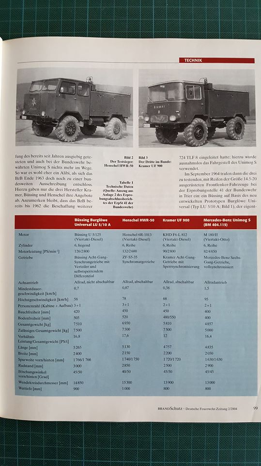

ich habe mir dein historisches Foto nochmal genauer angesehen. Interessant, wie unterschiedlich die Blaulichter bei diesen Aufbauten aussahen. Meistens sieht man das Blaulicht vorne links auf dem Koffer auf einer kleinen Blechkiste montiert, auf deinem Foto sitzt es direkt auf dem Dach. Auch bei meinem ist keine Kiste (mehr?). Nur hinten in der Mitte ein kleiner Mast mit Bajonettverschluss. Gab es auch diese Version?

Hi Konrad,
die Konfiguration der Blaulichter scheint wirklich viele unterschiedliche Varianten zu haben.
Die Tage habe ich einen mit drei Blaulichtern gesehen. Die von die beschriebenen beiden vorne und dann noch eines hinten, allerdings fest montiert, ohne Bayonettverschluss.
Aber das schöne daran, man kann rumbasteln und irgendwie ist es dann doch historisch, denn wie man's auch macht, passt es schon auf eine der Varianten.

Je Bauserie sollten die Blaulichter eigentlich schon gleich sein.
Allerdings haben die Fahrzeuge in ihrem Leben, in Abhängigkeit der Bastelleidenschaft der Gerätewarte, so einige Änderungen erfahren, von der einfachen Lackierung (hier wurde in den 80ern ein altes KatS LF 16 TS komplett zerlegt und in neuen, modernen Farbkleid lackiert, da wurden Presslufthörner aufgebaut, verschiedenste Modifizierungen der Position und Anzahl der Blaulichter etc. pp. Von daher gibt es da wohl tatsächlich nichts, was es nicht gibt...
Original war aber wohl nur ein Blaulicht.
