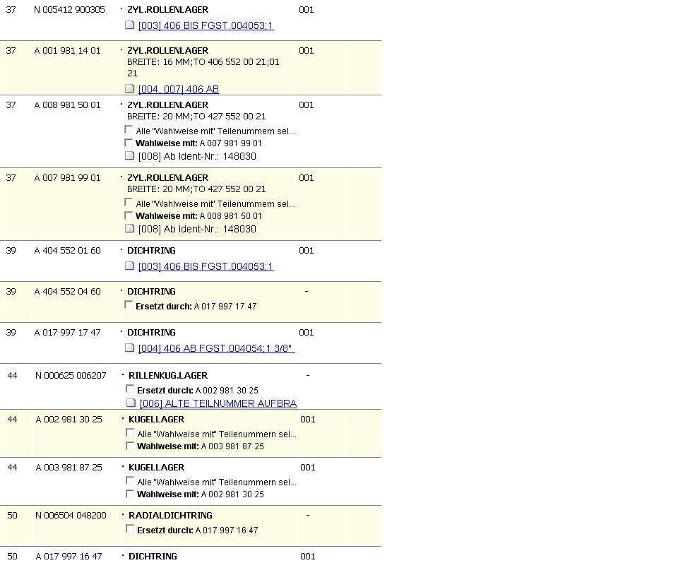

Hallo Helmut,
klar gibt es die auf Identnummet, so zumindest die Hoffnung.
Ja es ist nichts mehr zu erkennen.
Aber so freut man sich wenigstens auf den ersten Einsatz, wenn man weiß dass alles ok ist.
Danke fürs Angebot mit dem Praktikanten, der arme Kerl soll sich aber nicht müde schleppen.
Danke auch für die Liste.
Ps: warum kann ich nur noch 100kb Bilder laden?
Dass ist doof
Gruß Marcy
