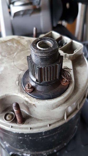

ich habe eben den Tacho ( Kienzle 007 542 90 10 ) aus meinem Mog demontiert weil er nicht funktioniert.
Der weiße Mitnehmer der in den Tacho kommt und die Verbindung zu der Welle ist gebrochen an dem 4 Kannt.
Hat hier jemand sowas über? bzw, gibt es sowas noch zu bestellen?
Gruß Rene

Also das ist das Teil ( Anhang ) ob es jetzt genau das gleiche ist wie im Beitrag kann ich nicht sagen.
Ich habe wirklich keinen Ansatz wo ich das blöde ding her bekomme.

Ich habe gerade mit dem Sternpartner vor Ort telefoniert und ihm die Nummer : A0005422447 Anschlusstueck
durchgegeben, diese haben mich nach Papenburg weiter geschickt die das Teil noch haben.
am Telefon sagte er mir was von Alu und 9 mm 4 Kannt,, scheint nicht zu passen.
mein Kunststoffteil hat 2,5mm außen und 4,5 mm innen Vierkant , es wird echt immer schwieriger Teile zu bekommen :?
Gruß Rene

Tacho funktioniert nach Hindernissen wieder :D
Der Anschluss am Tacho hat gepasst und kam jetzt mit 45 euro bei MB.
Das Tachogetriebe war auch schrott , die Zahnräder waren voll mit Dreck und haben alles verrosten lassen.
Dieses habe ich bei Ebay Kleinanzeigen bekommen.
bis 15 Kmh zittert die Nadel etwas, danach läuft sie stabil.
Habe den Tacho mit GPS abgeglichen, er zeigt ca 8 Kmh zu viel an, das sollte aber das geringste Übel sein.
Gruß Rene
dann ist die Tachowelle irgendwo geknickt oder falsch verlegt. Eventuell ist sie auch innen verdreckt oder verrostet.
