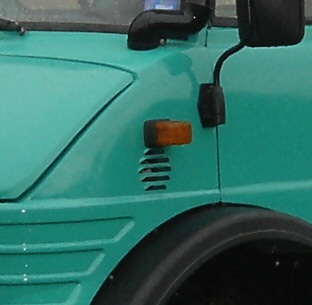

kann es sein das der Vorbesitzer evtl. vor der Lackierung die Blinker an meinem Fahrerhaus (siehe Bild) umgesetzt hat? Die gekaufte Rosette für den Lufteingang für die Heizung passt mit ihrer abgeflachten Seite nicht unter den Blinker.
Ich habe schon mehrere Bilder von Unimog 403 verglichen und die Blinker hatten unterschiedliche Positionen am Fahrerhaus. Ist evtl. bekannt ob dass so sein soll?

so wie es auf den Bildern im Unimog-Typenkompass aussieht gehören die Blinker nicht an den Mog. Im EPC habe ich ebenfalls nur eine Ausführung mit integrierten Begrenzungsleuchten gefunden.
Kann mir jemand von Euch bei der Identifizierung der Blinker helfen? Ich benötige einen neuen für die rechte Seite, hier ist der Kontakt abgebrochen und der Rest sehr vergammelt, weil der Vorbesitzer die Gummiunterlage falsch herum eingebaut hat und sich so ein Aquarium gebildet hat.
Der zu sehende Blinker ist von HELLA. Aber bei HELLA bin ich noch nicht fündig geworden, evtl. gibts ja noch ein Äquivalent?
