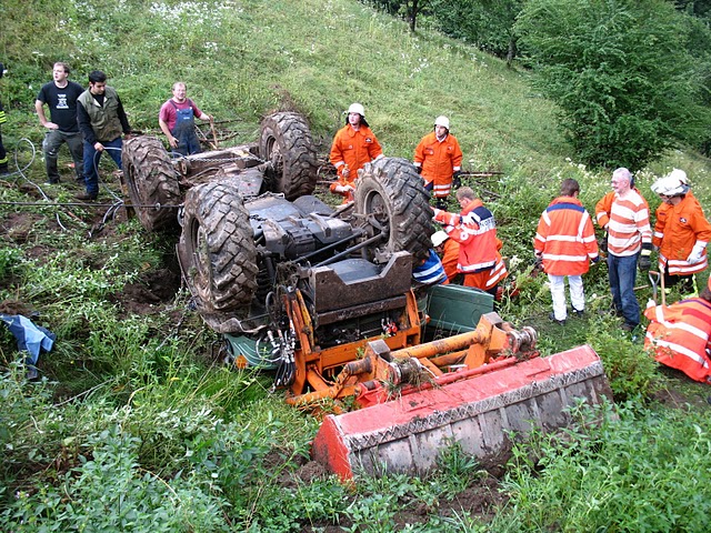

Ein ForstMog mit Rückegerät steht im Einsatz auch schon mal hoch oben in der Luft und landet dann schon mal unsanft auf dem Waldboden.
Hier mal in stabiler Rückenlage, zur Ansicht der Forstschutzplatten
