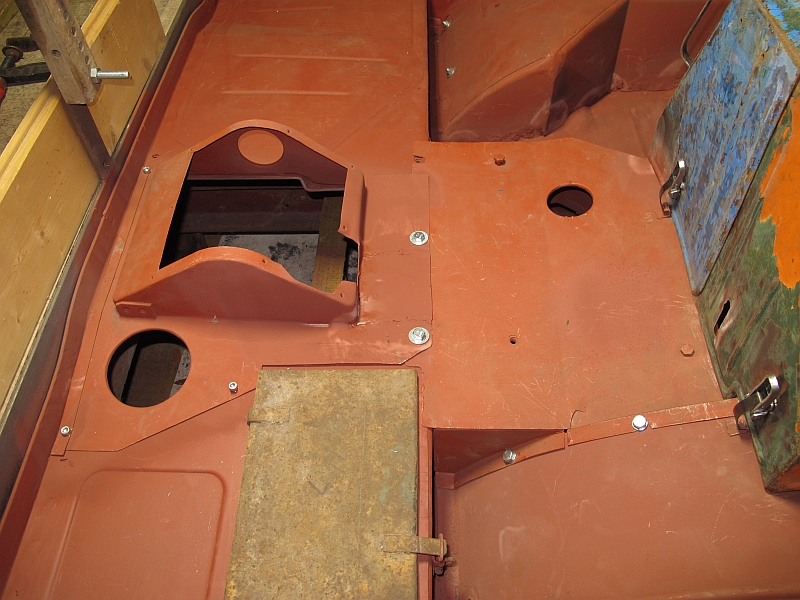

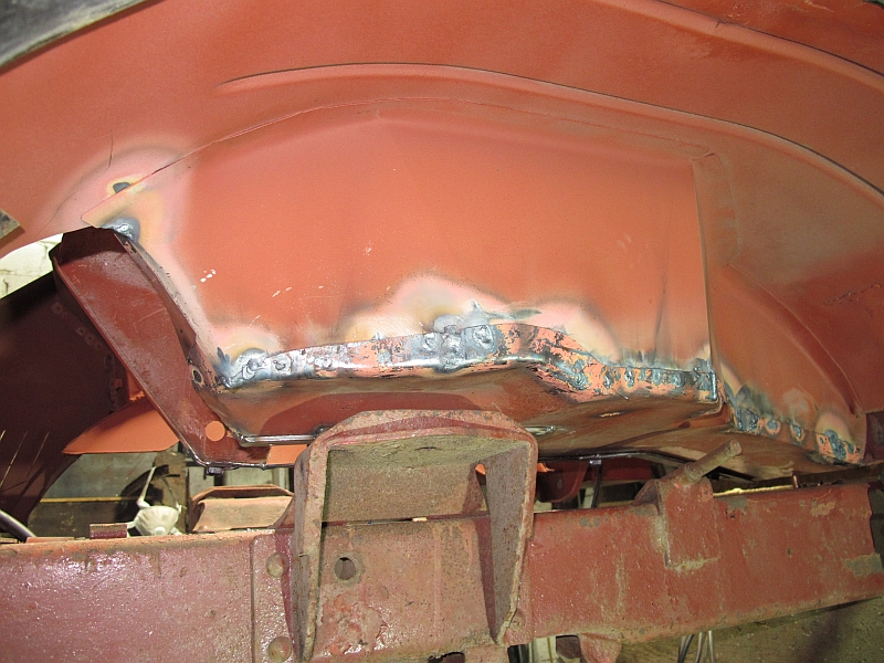

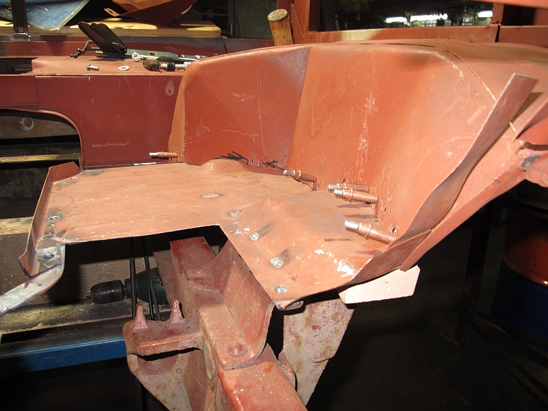

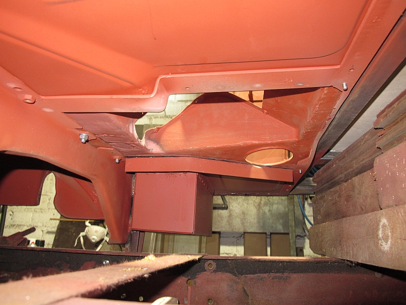

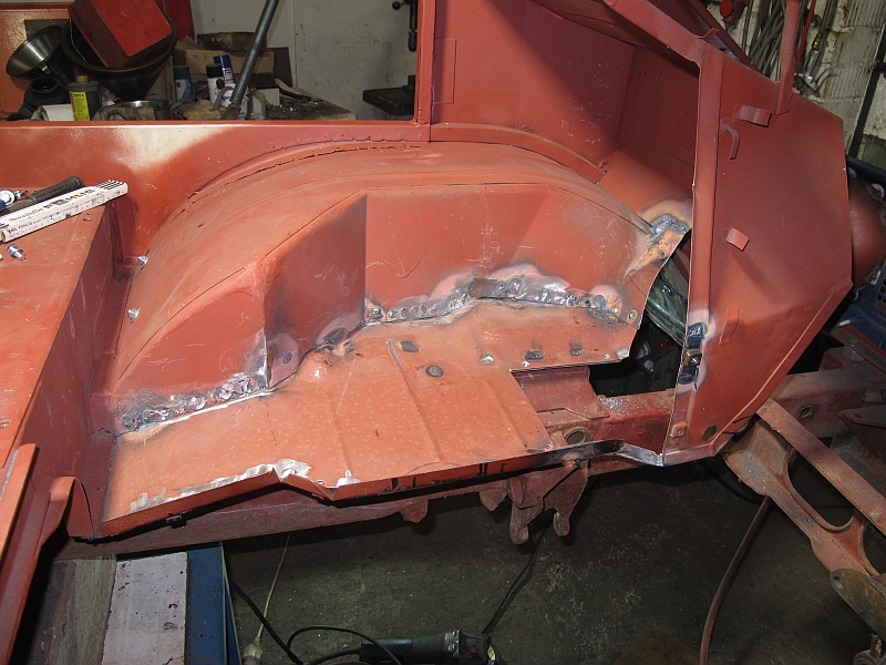

Bodenblech eingeschweisst. Schweissnähte verputzt.
7418
7419
7420

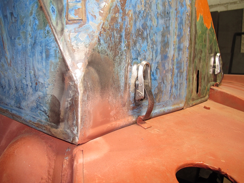

Die inneren Motorhauben eingepasst und mit neuen Spannschlössern versehen:
7427
7428

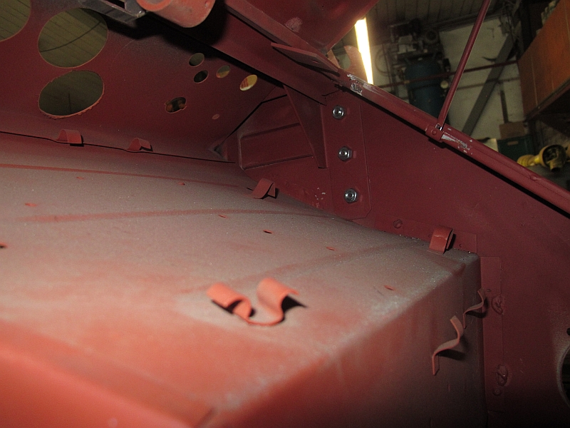

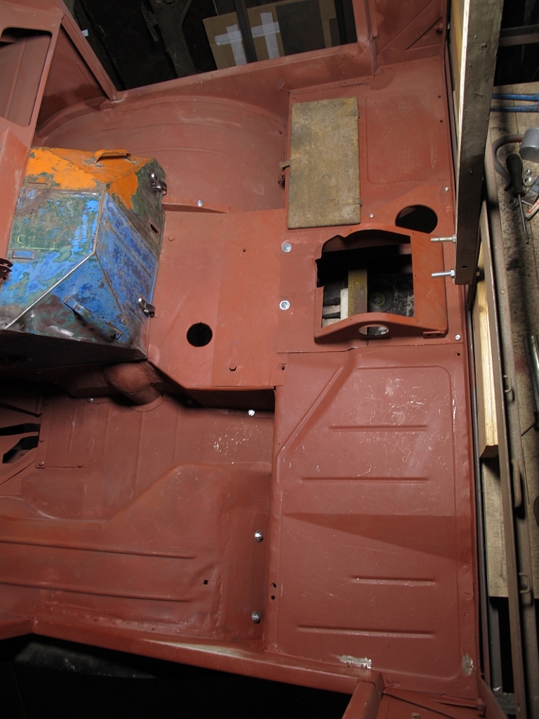

Dann habe ich die Getriebeabdeckbleche angepasst, repariert und verschraubt:
7421
7424
7423
7422

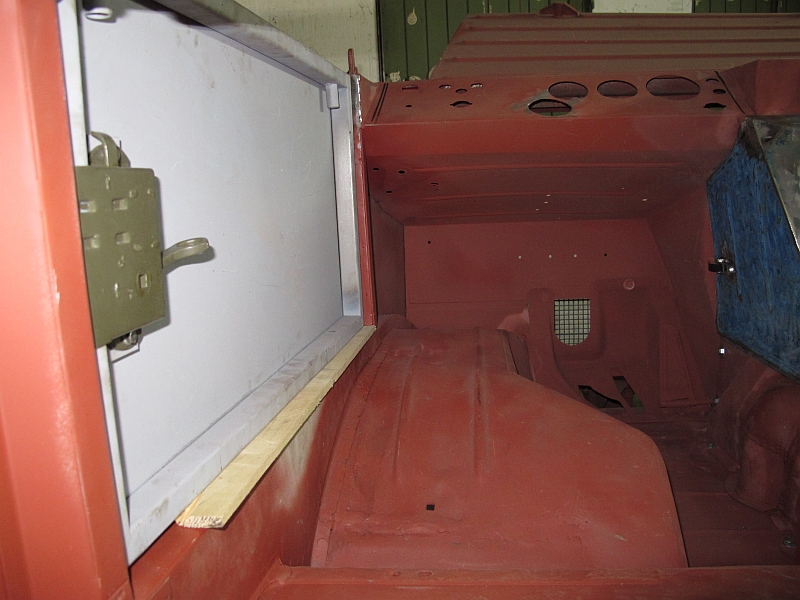

Die neuen Rohbau-Türen werden jetzt auch mit neuen Türschlössern ausgestattet und zur Montage auf Abstandleisten gestellt:
7431
7429

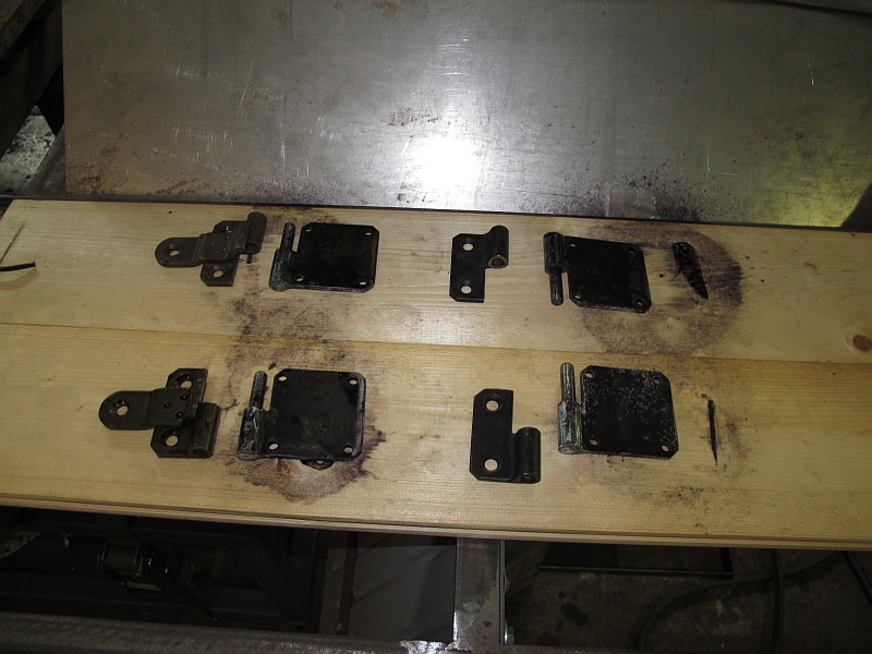

Türscharniere geputzt und phosphatiert:
7430

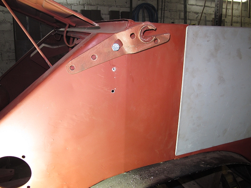

Das linke Windschutztscheibenlager an die Seitenwand gebohrt und angeschraubt
7432 7433
7434 7435

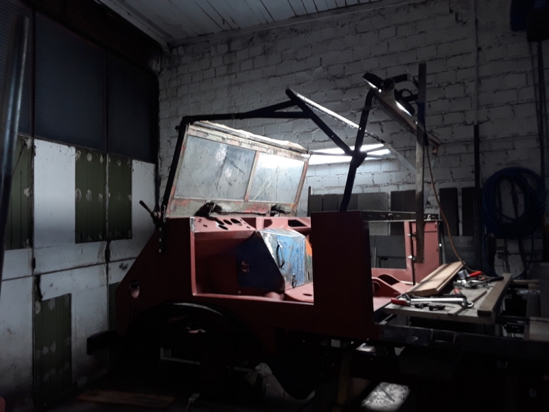

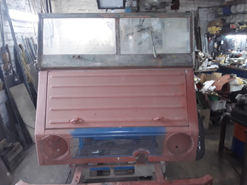

#547064

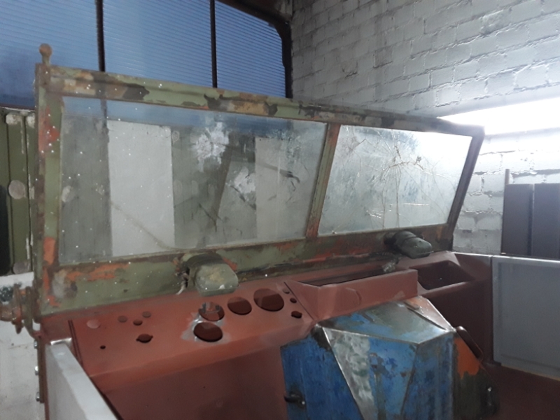

Das sieht irgendwie komisch aus? Kann aber an der Perspektive liegen.
Werde ich morgen noch das (Fuxel) Verdeckgestell draufstecken , ob es passt.
7440

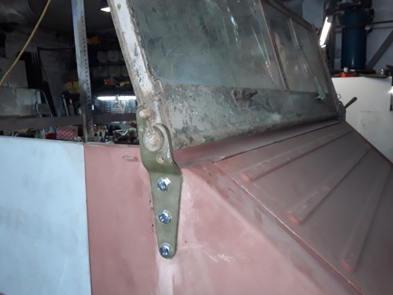

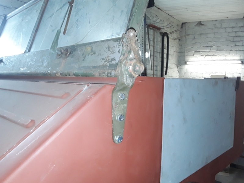

Die roten Windschutzscharniere musste ich gegen andere Grüne tauschen.
(Danke Thomas, die habe ich von deiner Kabine abgeschraubt :oops: )
Die ursprünglich geplanten (roten) Scharniere ware verbogen, sowas hab ich noch nicht gesehen!
7441
7442

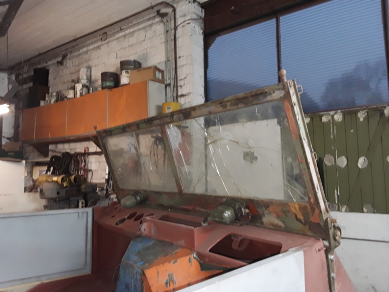

Mit den dicken Scheibenwischermotoren wird es schön eng über dem Armaturenbrett.
7443
7444
(Der Windschutzscheibenrahmen ist noch oldfashioned rusty , hat noch woodland tarn und die Gläser eine spider-app aufgezogen)

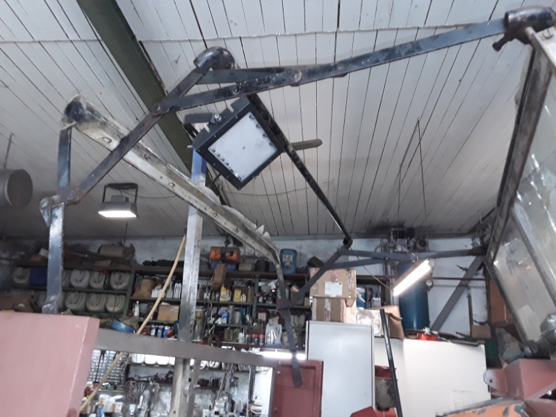

#547113

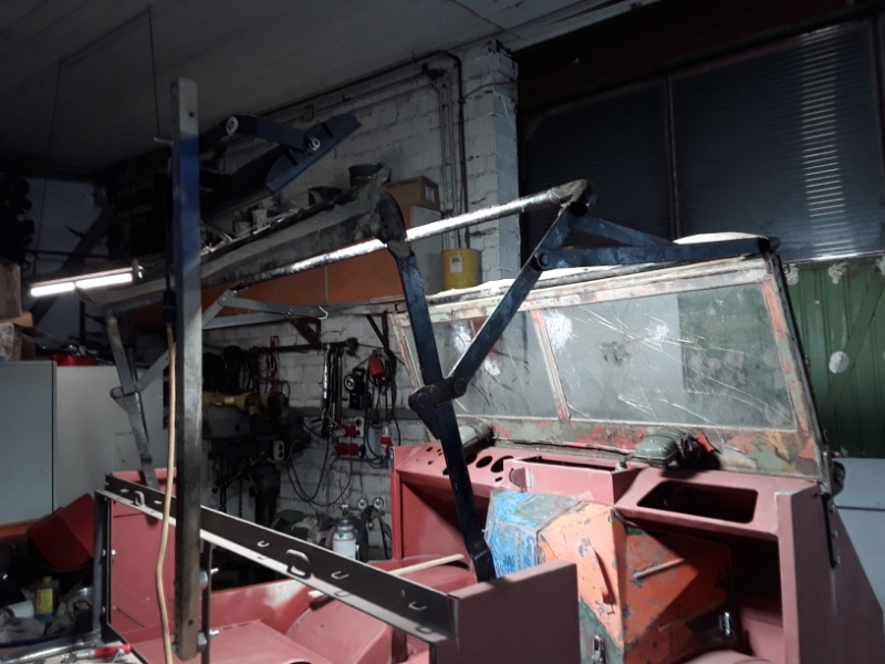

Wie versprochen heute das Verdeckgestell von Armin (Fuxel) aufgesetzt.
Achtung! Wortwitz!
Da kann man jetzt von oben durch den Bodensee-n!
7453
7452
7451

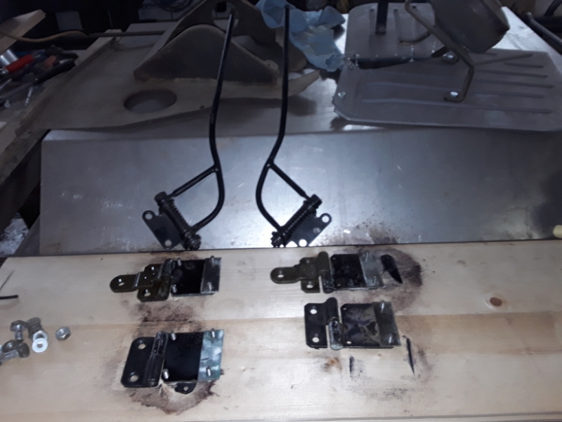

Türscharniere und Spiegelhalter
7454

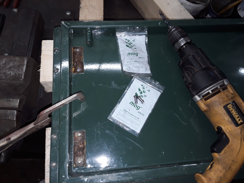

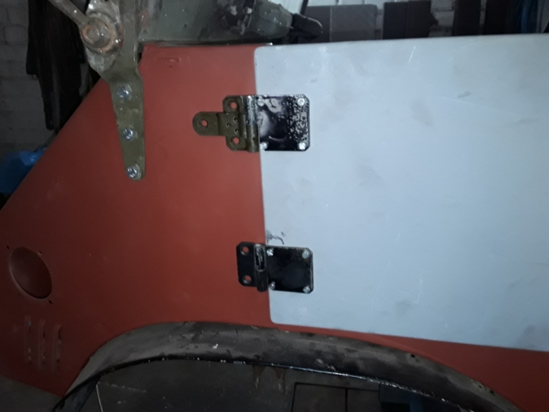

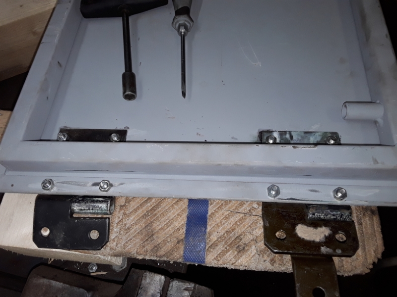

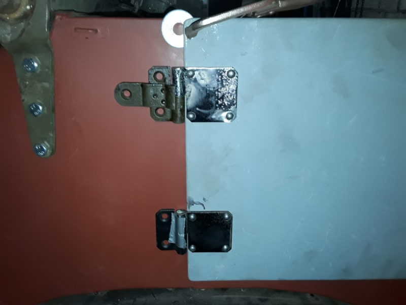

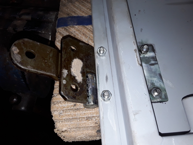

Hab mich heute mit der Fahrertüre beschäftigt.
Altes Türblatt zur Vorlage auf das neue Türblatt gelegt, verspannt und die Nietlöcher 6,1mm aufgebohrt.
7457
Aufbereitete Scharniere mit 6mm Schrauben provisorisch befestigt.
7459
7458
Und zum Test in die Karosserie gesetzt.
7460

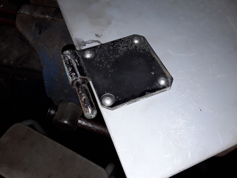

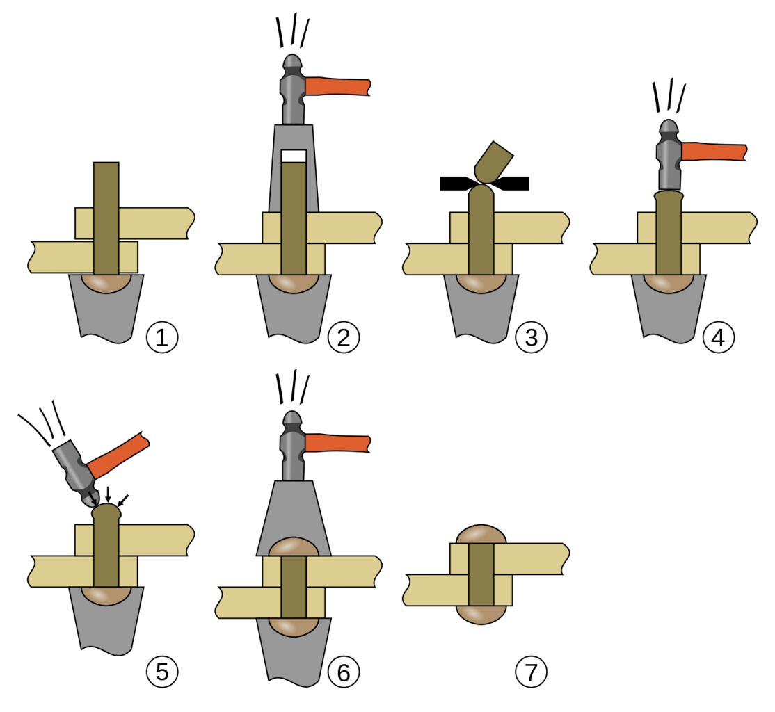

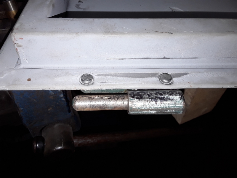

Im Netzt gesucht wie man Nieten setzt, habe ich bisher noch nie gemacht!
Schrauben und Hutmuttern kommen mir nicht in die Türe, wie ich schon oft an anderen Toprestaurationen sehen musste! :twisted: und dann am besten auch noch VA!
Also mit Döpper, Nietenzieher und Gegenhalter (Döpper im Schraubstock eingespannt) und! ganz wichtig:
Ein schwerer Hammer (1500g)
Die Nieten auf die richtige Länge gebracht, eingesetzt und mit Nietzieher die Bleche zusammengestaucht.
Beherzte Schläge auf den Kopfmacher formen einen schönen, runden Kopf aus dem weichen Stahl.
Nur eine Niet musste ich im Ende neu setzen, weil ein Fehlschlg den runden Kopf beschädigte.
7465
7461 7462
7463
Sieht gar nicht so schlecht aus, die andere Tür wird ein Kinderspiel!
Und das Ergebniss direkt wieder in die Karosserie eingesetzt, fehlen nur noch die Schrauben in der Seitenwand.
7464
Bis demnächst in diesem Kino
Jochen

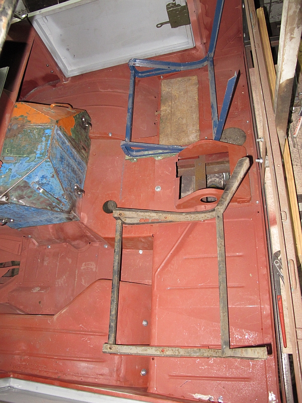

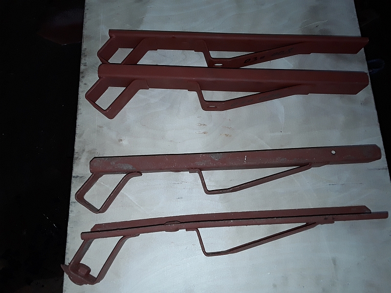

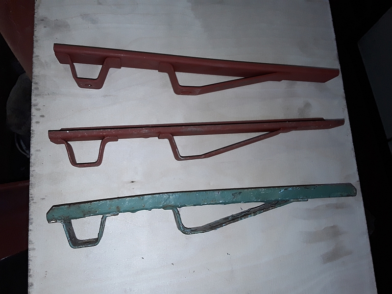

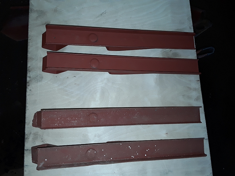

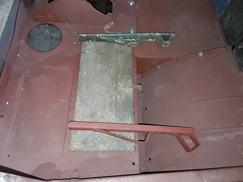

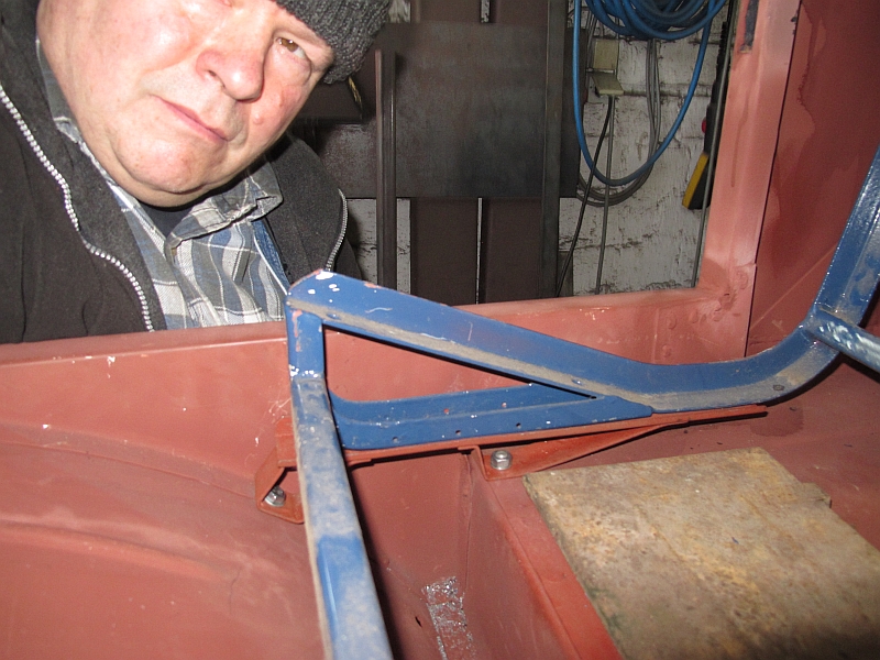

Sitzschienen habe ich gestern von MP bekommen.
natürlich habe ich dann prompt die eigenen Schienen wiedergefunden!
Und dabei wieder etwas entdeckt bzw. einen Unterschied der Sitzschienen gefunden:
7472
7473
7474

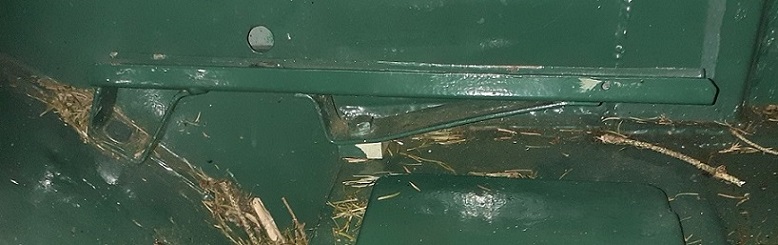

In welchen 411er passt diese Sitzschiene mit den gekröpften Befestigungswinkeln? (Beifahrerseite innen)
7475
7476
Eventuell eine Schiene für 411 mit Doppelkupplung und Kriechganggetriebe?
In diesem Bereich sitzt der Betätigungshebel für Kriechganggetriebe.
Fragen über Fragen!

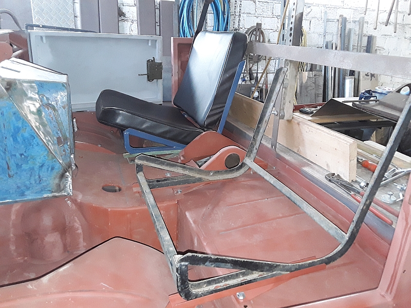

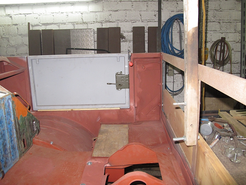

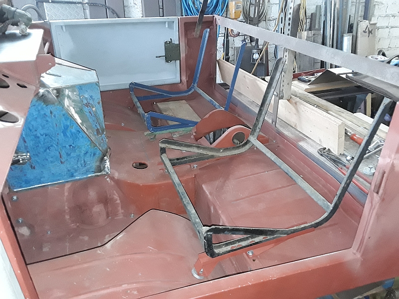

Natürlich habe ich auch schon die Türen fertig eingesetzt, die Schlossfalle im hinteren Seitenteil geändert und die Sitzgestelle mit den Schienen angepasst und verschraubt:
7477
7478
Den fertigen Sitz habe ich mir aus dem blauen Osterei geliehen!
7479
7480
7481
7482
7483
Probegesessen habe ich auch schon, der Blick durch die (noch schmutzige) Windschutzscheibe ist wegen der noch niedrigeren Gläser schon etwas gewöhnungsbedürftig.
zum Schluss noch ein Prüfender Blick! :cam
7484
