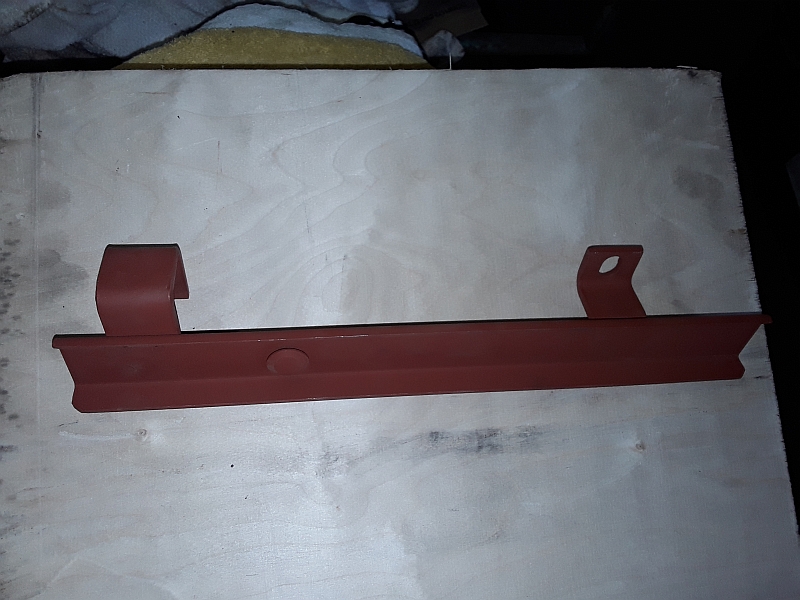

Jochen.Schäfer hat geschrieben: In welchen 411er passt diese Sitzschiene mit den gekröpften Befestigungswinkeln? (Beifahrerseite innen)
7475
7476
Eventuell eine Schiene für 411 mit Doppelkupplung und Kriechganggetriebe?
Ja, Jochen,
so ist es zumindest bei meinem Doppelkuppler-Kriechgang-Mog :)
Gruß Sebastian

noch mal zu den Sitzschienen:
411 910 00 90 (alte Ausführung) wurde ersetzt durch 411 910 00 90.
Das ist so in den ETL von 1965, 1969 und 1996, allerdings ohne Fußnote.
Die Änderung des KGG Gehäuses wurde mit Getriebenummer 002828 umgesetzt. Die Nummer muss sich auf das KGG beziehen, denn die Fahrgetriebe haben ja die Nummer des Fahrzeugs 411-xxxxxx und eine so niedrige Nummer würde auf ein viel zu frühes Baujahr hinweisen.
Mein 1963 hat diese neue Sitzschiene auch schon.
Ich würde es auf die Umstellung der Kabine datieren, also 1961.
Markus

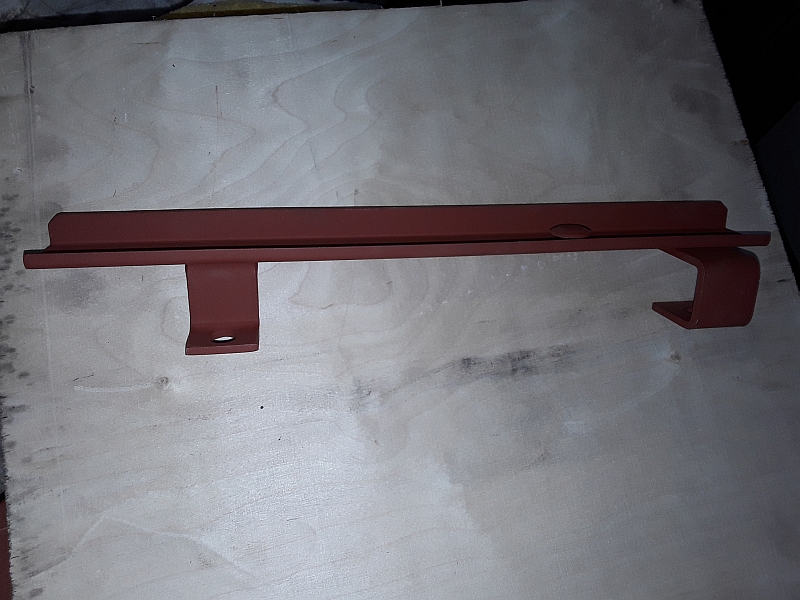

Zu den Sitzschienen: Wolfgang hat ja auch eine Sitzschiene mit nur einer gekröpften Befestigung.
Das folgende hier ist im Augenblick als Nachfertigung zu bekommen und passt nicht überall.
Diese Sitzschiene hat 2 gekröpfte Befestigungen:
Genau im Bereich vorne, wo beim Dopelkupplunggetriebe der Schalthebel für Kriechgang durch das Abdeckblech schaut bzw bewegt wird.
Haben eure auch 2 gekröpfte Befestigungen? Diese brauchen dann auch Verstärkungen im Abdeckblech wo sie verschraubt werden. An den Punkten ist nähmlich nichts drunter.
Die alten Sitzschienen werden im Rahmen der Karosserie verankert:
Für alle Mitleser:
Es geht hier nur um die innere Beifahrersitzschiene am Unimog 411
Jochen

Hallo Jochen,
ich setze noch einen drauf! Es gibt noch eine dritte Sitzschiene.
1963 vorne einfach abgewinkelt
1974 vorne zweifach zum U gebogen
Die Schienen haben das gleiche Lochbild. Im Vergleich zu deiner sitzt die zweite Bohrung viel weiter hinten.
In der SA 35 267 KGG gibt es keinen Hinweis auf die Sitzschiene.
Markus

#547532
1957: 62.4111.0769-00 -> 411 91002 90
19xx: 411 910 00 90 (Vermutung "einfacher Winkel")
1965: 411 910 01 90 (Vermutung "doppelt abgewinkelt U")
Welche Nummer hat dann Wolfgang seine Schiene? Sein Fahrerhaus hat nicht die Sicke für das KGG bei Motorzapfwelle / Doppelkupplung. Und die Schrauben dürfeten nicht in eine Flucht liegen.
Markus

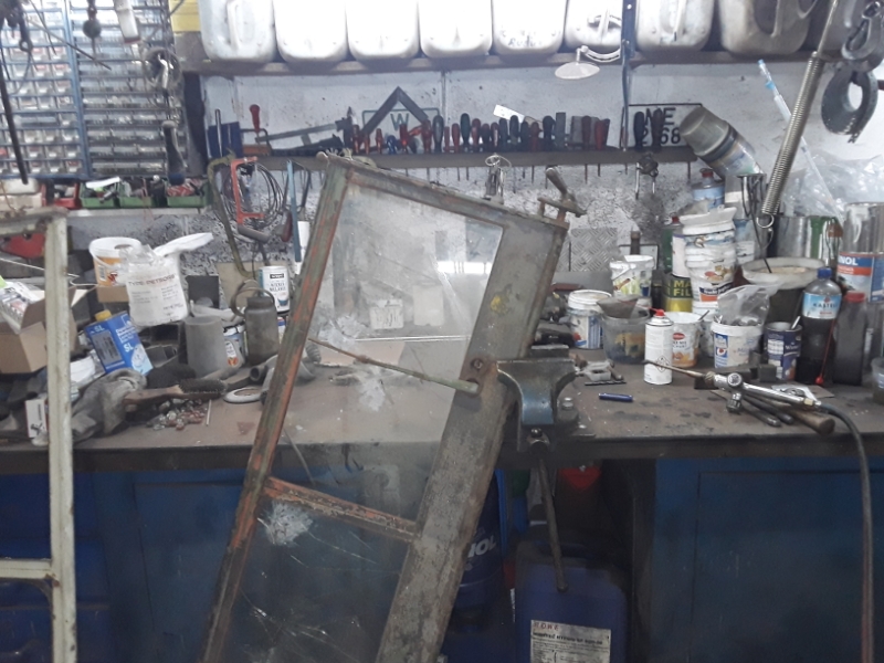

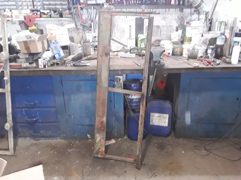

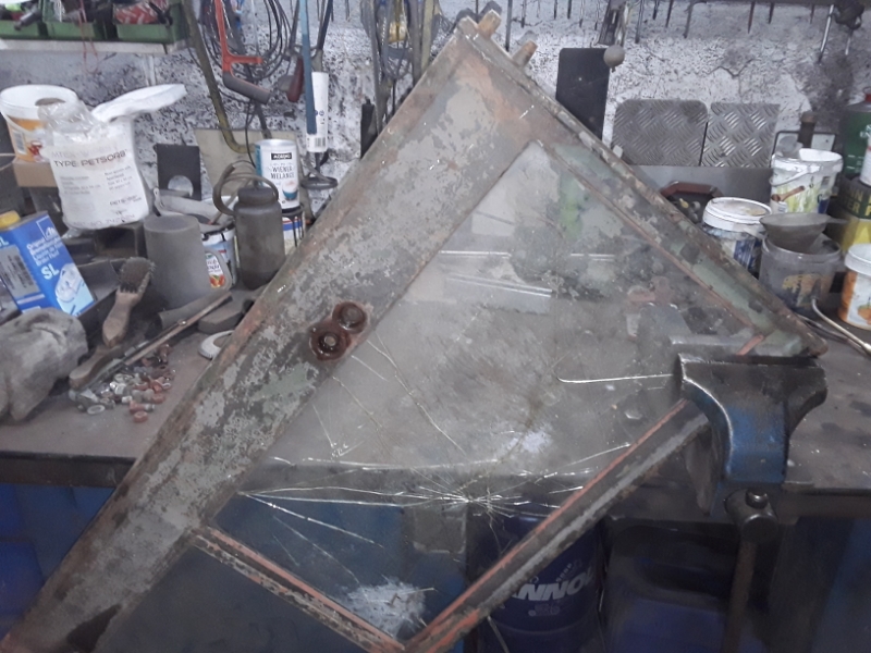

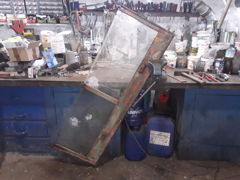

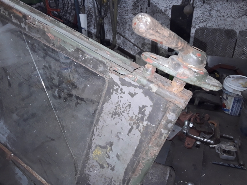

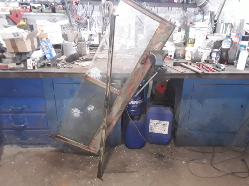

Den originalen Scheibenrahmen vom 411.114 zerlegt:
7504
7505
7506
7507
7508
7509
Nur ein halbes Kilo Rost rausgeschüttelt.
Mal sehen, ob ich die Einzelteile bekomme um daraus wieder etwas Brauchbares zu zimmern.
Jochen
