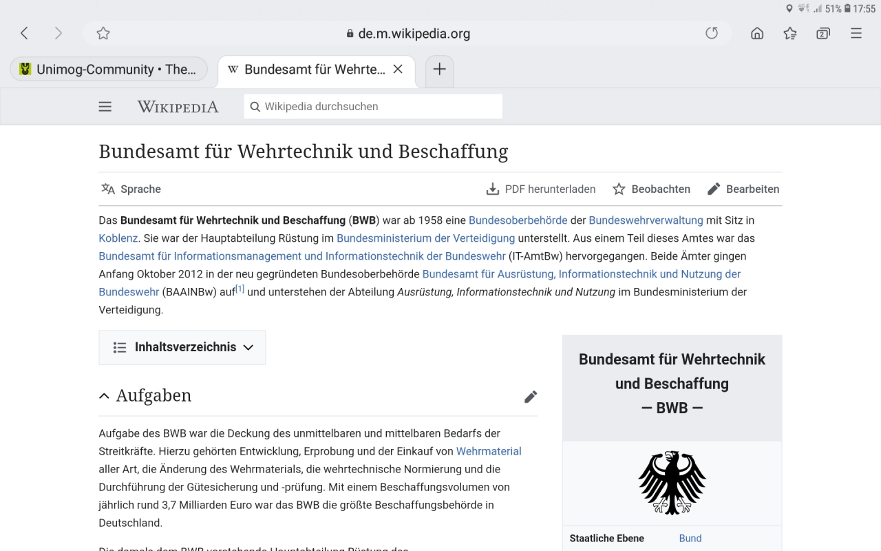

Das BWB ist lt. Wiki schon 1958 tätig.

ja genau das BWB wurde 1958 gegründet. Dein 411.114 ist auch bereits mit Baujahr 1958 angegeben.
Oft ist es bei Fahrzeugen so, dass die meiste Entwicklung vor dem Prototypenbau gemacht wurde. Die Verwendung der Gleichteile wird daher eher nicht auf Forderungen des gerade im Aufbau befindlichen BWB zurück gehen sondern eher in dem bereits damals vorhandenen Baukastendenken bei Mercedes zurückgehen. Natürlich haben inländische (Vorläufer des BWB) und ausländische Militärs hier an dem Lastenheft mitgearbeitet. Keine Frage :D

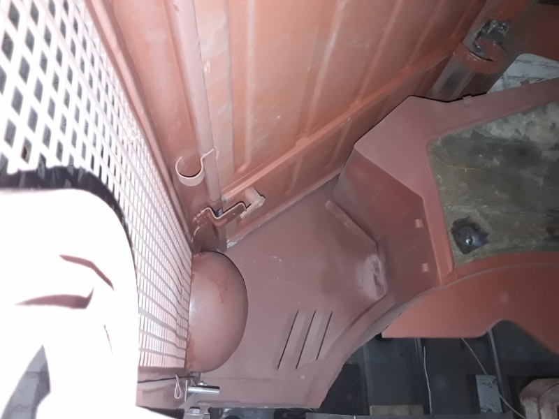

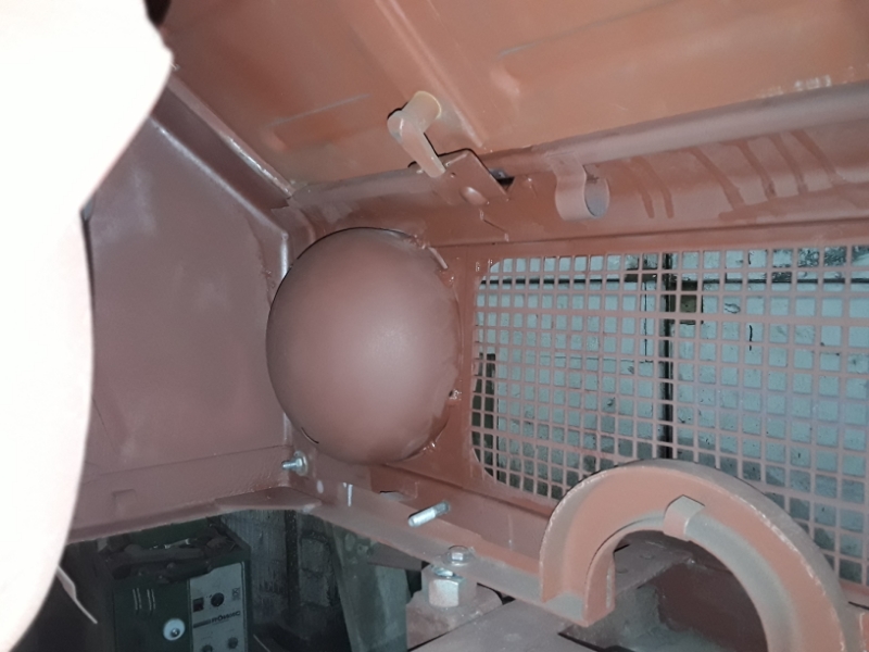

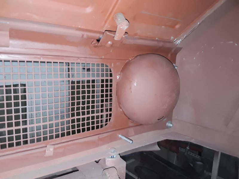

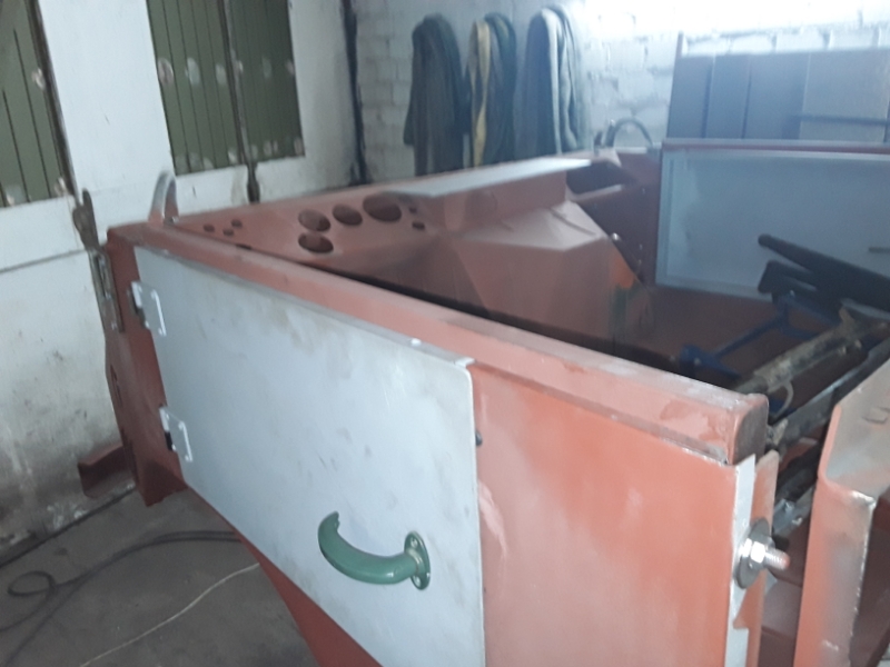

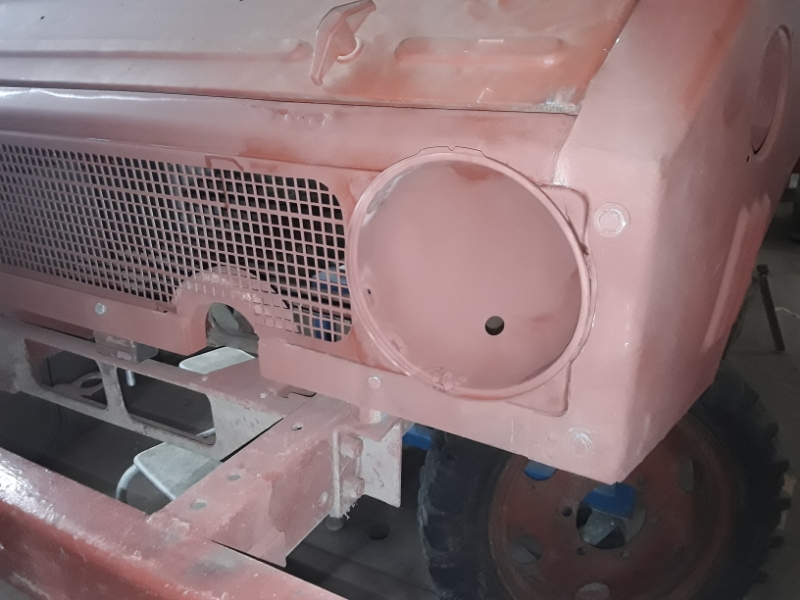

Gestern und heute habe ich noch ein wenig Feinarbeit an der Frontmaske geleistet.
Lampentöpfe endlich verschweisst und die Haubenverriegelung von Version Bj. 1960 auf Version Bj. 1958 geändert:
7762
7763
7764
Hier sieht man die obere Halterung und unten die Riegelhaken

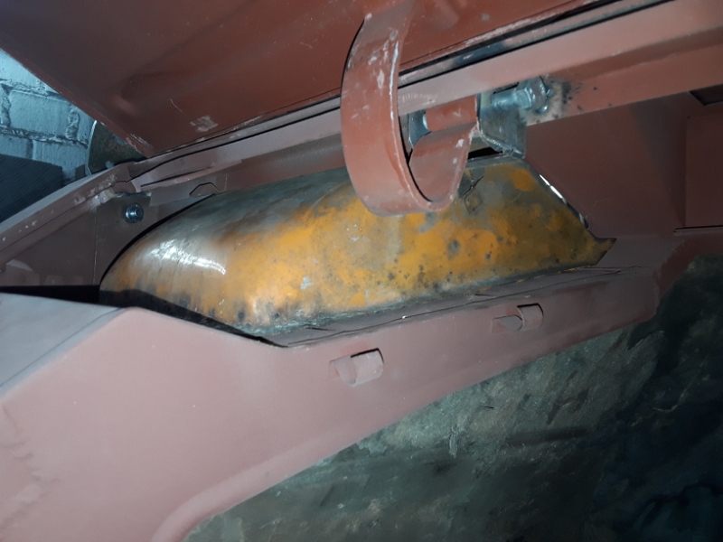

7767
Und für den bevorstehenden Transport zum grünen Fahrgestell habe ich Versteifungen eingeschraubt
7765 7766
Jochen

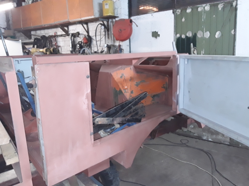

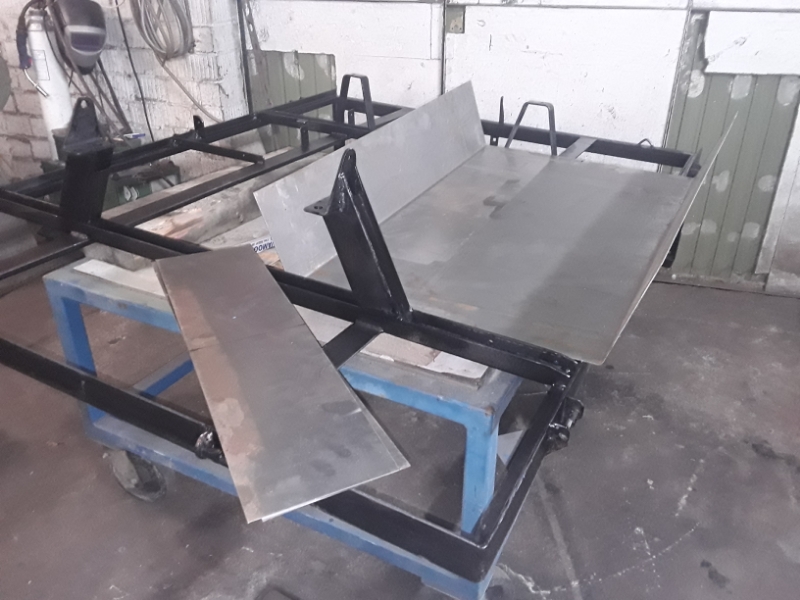

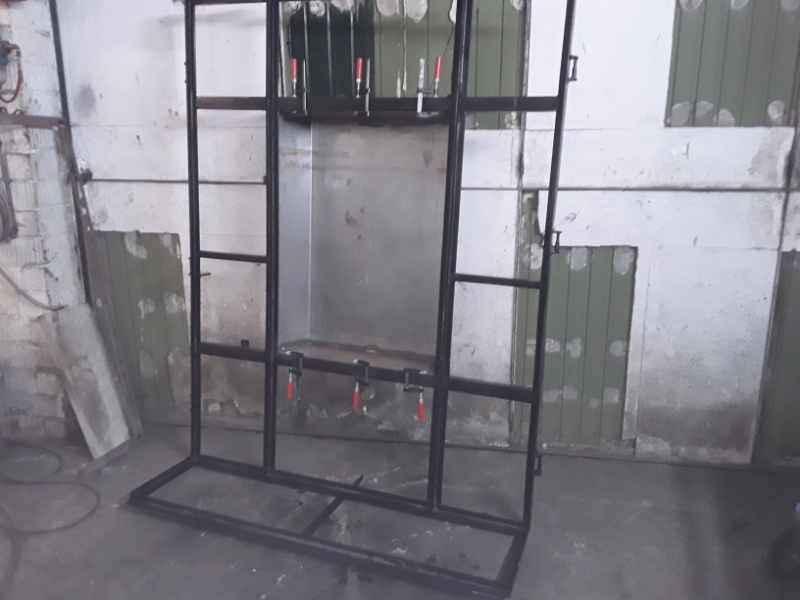

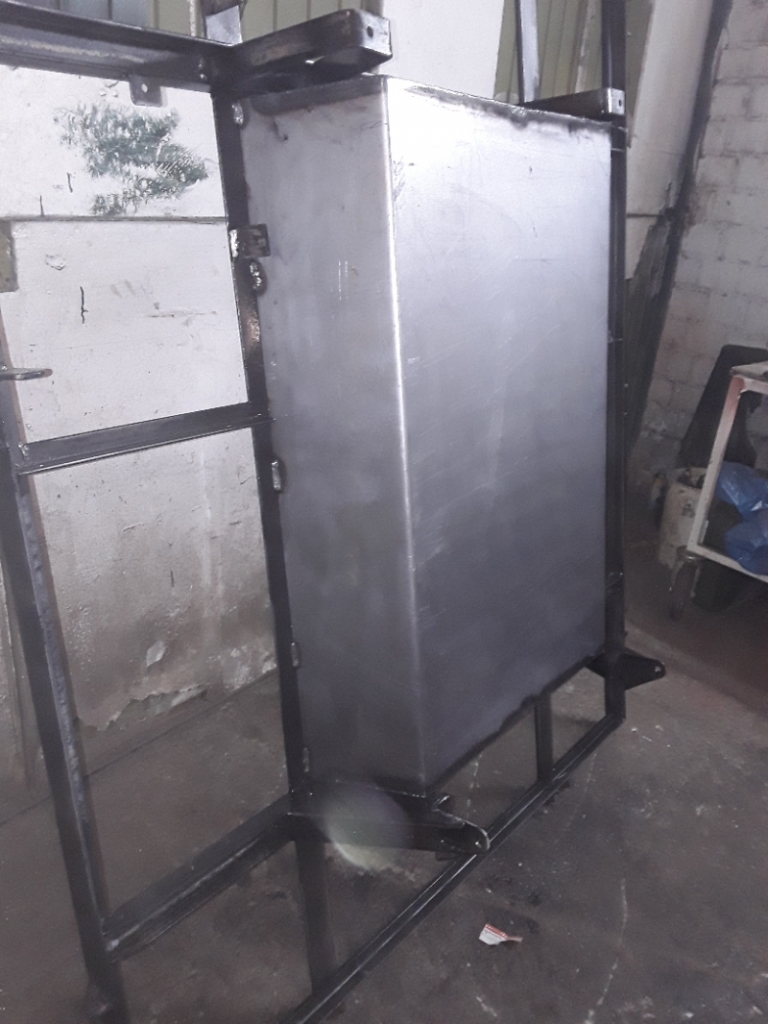

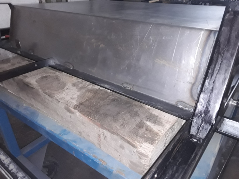

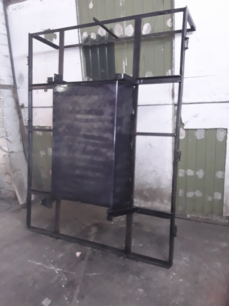

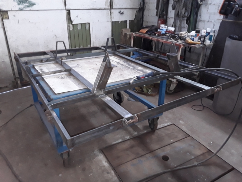

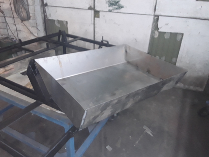

In der letzten Woche habe ich mir das Pritschengestell vorgenommen.
Profile entzundert und geschliffen.
Fehlende Schweissnähte nachgelegt und verputzt, Streben und Halter zugefügt.
7786

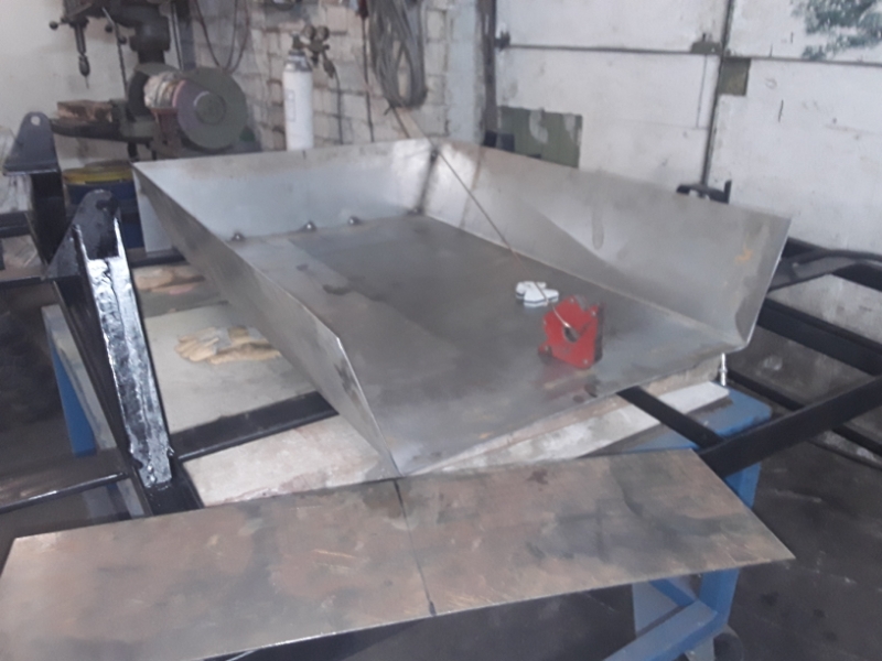

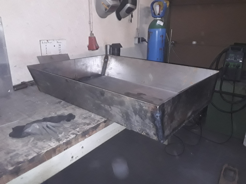

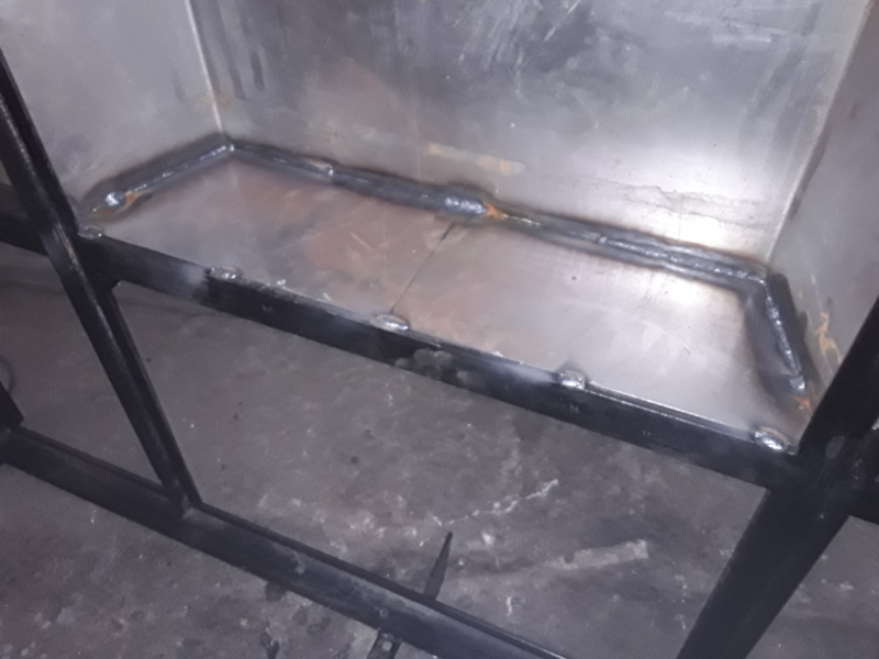

Die Fußwanne zusammengesetzt, angepasst und durchgeschweisst.
7796
7787
7788
7789
7790
7791
7792
7794
7795
Blanke Stahlteile phosphatiert
7793
Morgen geht es weiter
Jochen

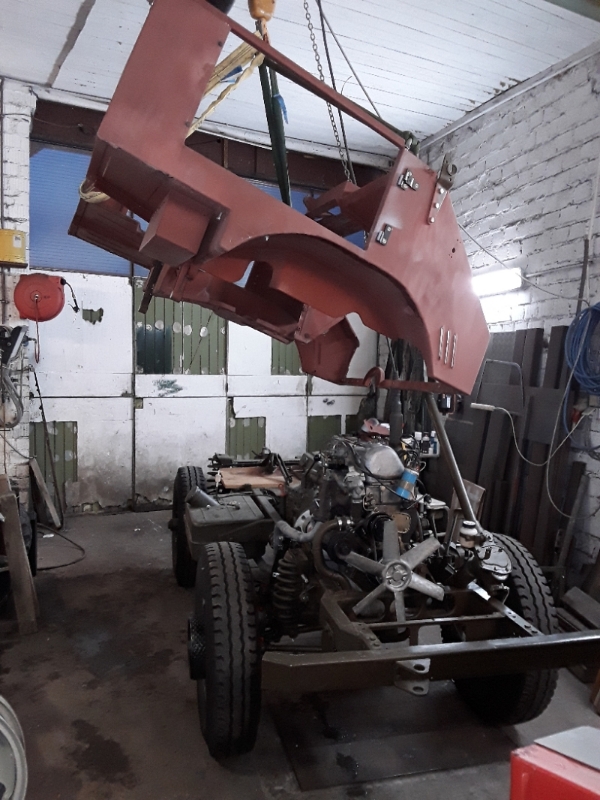

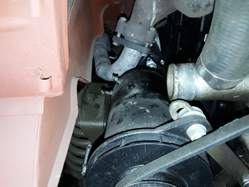

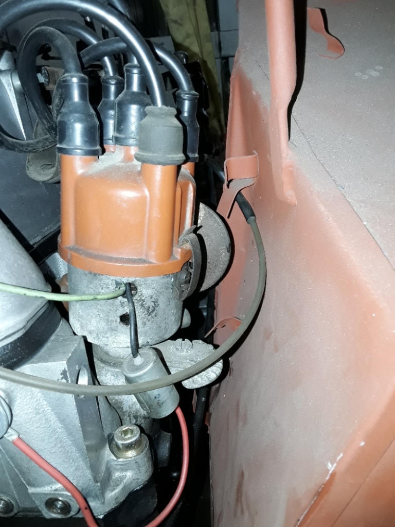

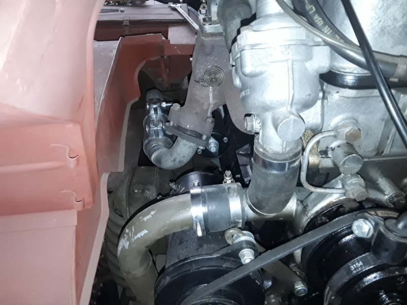

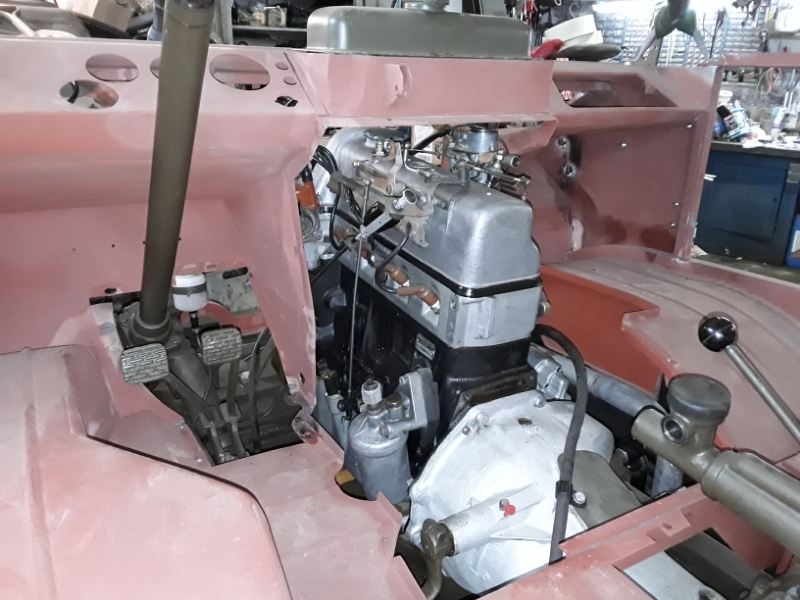

Gestern habe ich das Fahrgestell in die Werkstatt gebracht, die Exportpritsche demontiert.
Das neue Pritschengestell mit der Fußwanne ist erst einmal ausgelagert.

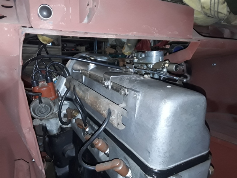

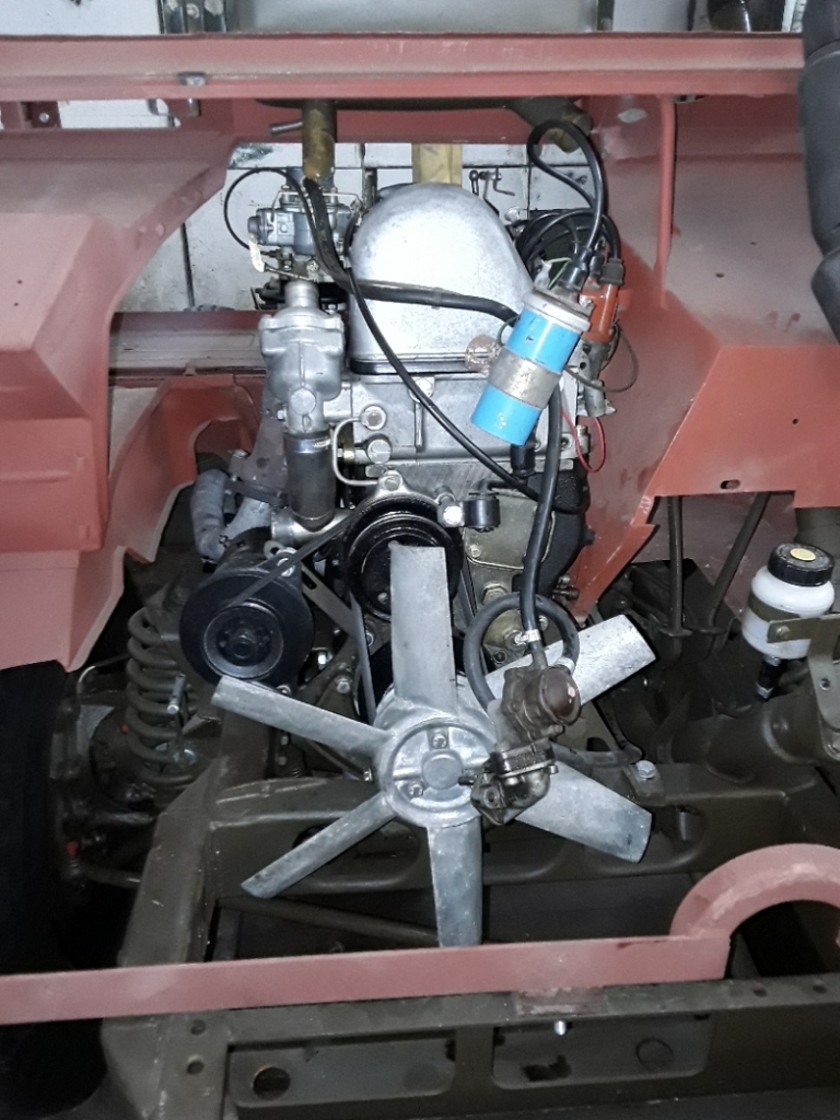

Um die Passgenauigkeit der Kabine mit dem ungewohnten Benzinmotor zu prüfen ,
wird heute eine Kontroll "Hochzeit" vollzogen.
7797

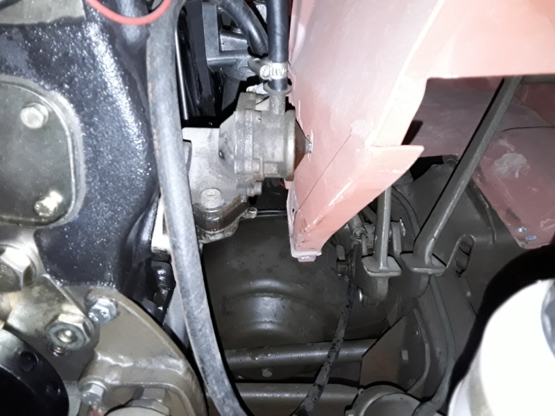

Benzinpumpe passt nicht, also demontieren:
7798
7799
7800
Vergaser und Verteiler haben wahrscheilich genug Freiraum,
das Abgasrohr muß ein wenig umgeformt :flex werden:
7801
7802
7803
Benzinpumpe demontiert, hier ist nur sehr wenig Platz :idee für eine andere Lösung :
7804
7805
7806

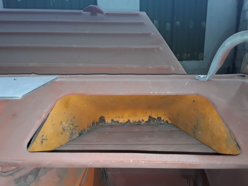

Die Aussparung für den Ölfilter im Fahrerfußraum scheint gut dimensioniert. Da muß ich wohl nicht nacharbeiten.
:arrow: Morgen geht es weiter!
Jochen

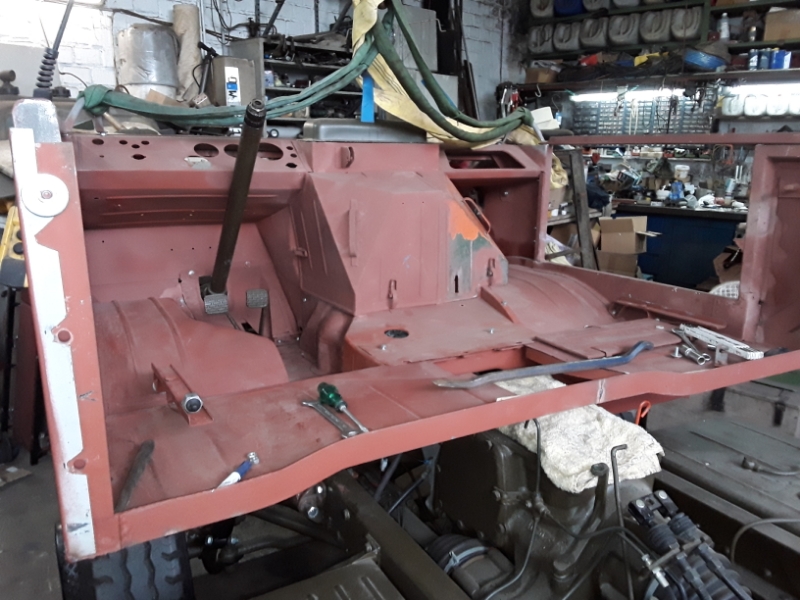

#549601

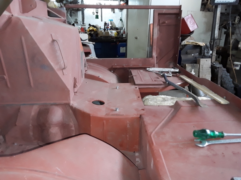

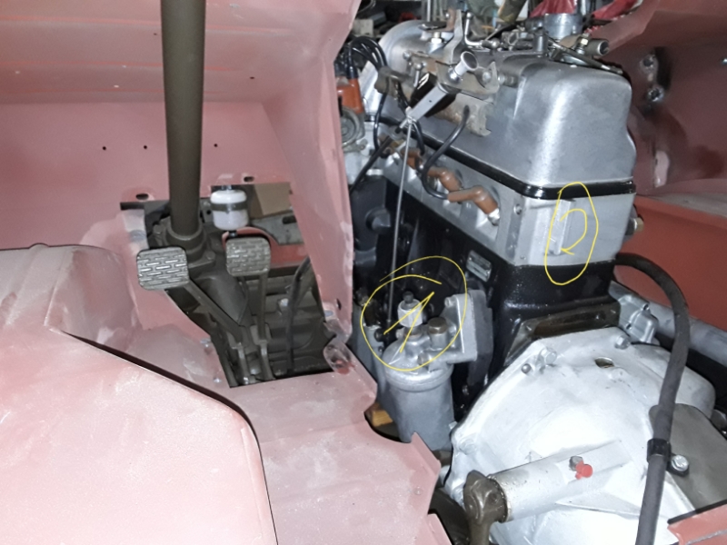

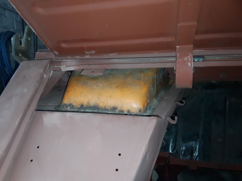

So, die Kabine ist ausgerichtet und sitzt auf den richtigen Punkten.
7825 7824 7823

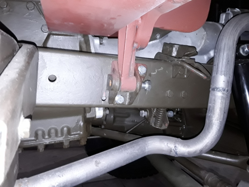

hier ist wieder die Frage ab wann die Kabinenlagerung auf 3 Punkt umgerüstet wurde. die Hinteren Lagerböcke waren hier am 411.114 Rahmen aus Winkelstahl aufgeschweißt. Ich habe hier auf die Gußblöcke umgerüstet. Vorn ist der Gummiblock vom Westfalia DvF Fahrerhaus verwendet worden.

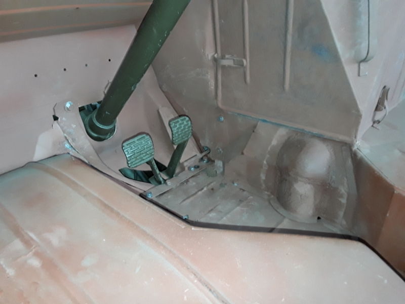

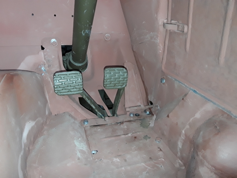

Dann habe ich die einzelnen Bleche versucht einzusetzen und musste schon intensiv nacharbeiten.
Für die Pedalbleche habe ich etwa 2,5 Stunden gebraucht, so richtig 100%ig glücklich bin ich aber noch nicht damit.
7822 7818
Für die Montage des Getriebeabdeckbleches muß der Getriebedeckel mit dem Schalthals abgenommen werden.
Um diesen Deckel abheben zu können wird hintere Kabinenlagerung gelöst und die Kabine hinten 10cm angehoben.
7820 7821

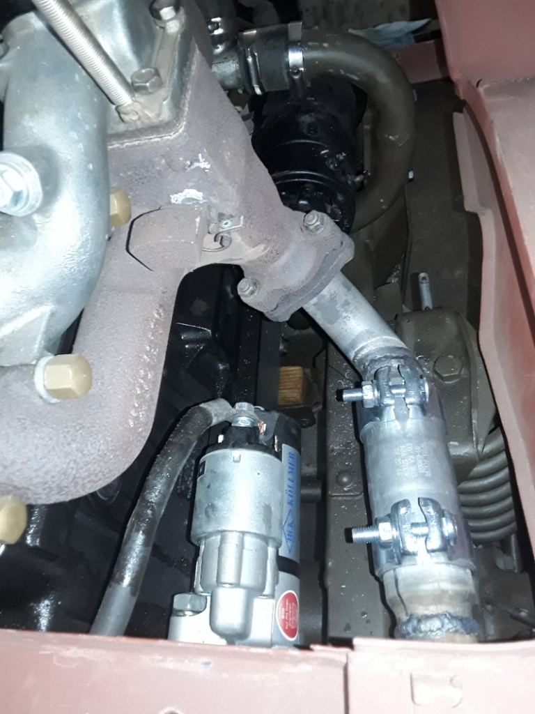

Der Öldruckschalter (1) passt nicht unter das Getriebeabdeckblech, also muß hier eine andere Lösung gefunden werden. Eine Druckleitung 6mm zum Öldruck Anzeigeinstrument im Armaturenbrett wird gelegt werden. Zwischen dem Zylinderkopf und der Motorkappe ist an dieser Stelle (2) nur etwa 2mm Luft.
7819

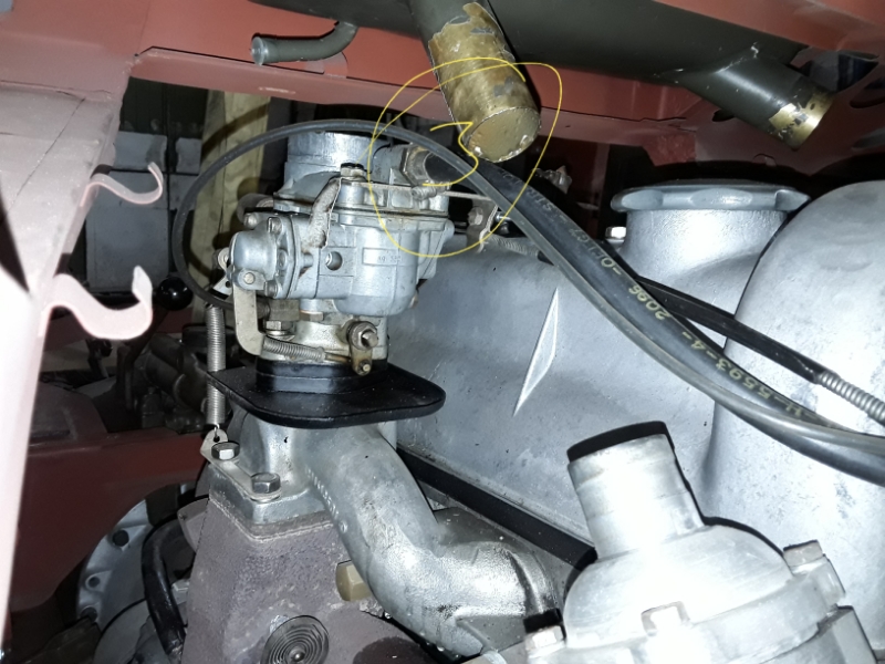

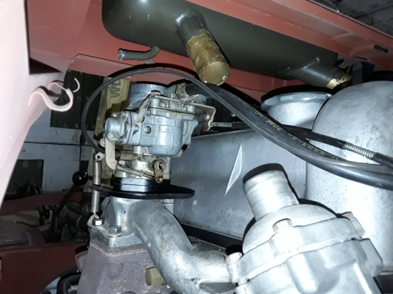

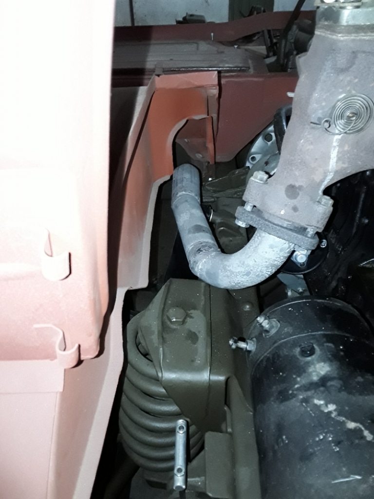

Die Treibstoffleitung am Vergaser kollidiert (3) mit dem Kühlwasserrohr am Ausgleichsbehälter.
7816
Ein Blindflansch für den Anschlusspunkt (5) der Treibstoffpumpe am Motorblock muß angefertigt werden.
7815

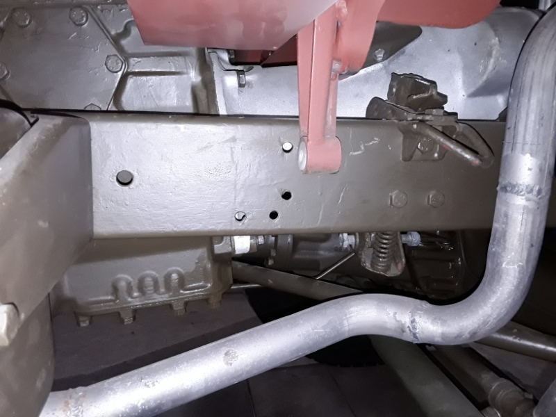

Das Abgasrohr muss näher an den Fahrzeugrahmen (4) gelegt werden, also auch wieder zerschneiden und neu zusammenschweißen.
7817
Jochen
(19821)
#549617
Hallo Jochen
ich glaube kaum dass damals einme Schlauchleitung verlegt wurde. Zu der Zeit wurden fast ausschließlich Stahlrohrleitungen verlegt.
Bei Verwendung eines Anschlusswinkel mit rechtwinkligem Abgang wäre das Problem behoben.
Natürlich ist das Biegen einer Rohrleitung aufwändiger, aber benzinfestes Gummi in Form von Gewebemantelleitung war wohl teuerer und vor allem nicht alterungsbeständig.

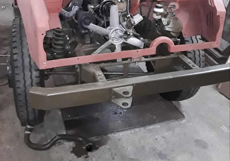

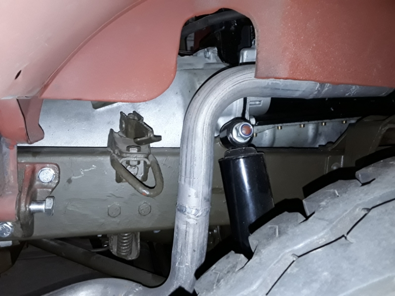

Heute habe ich mich mit den Änderungen beschäftigt.
Den Abgasstrang habe ich wieder zersägt und neu konfiguriert:
7840
7841
7842

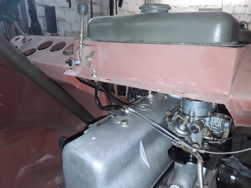

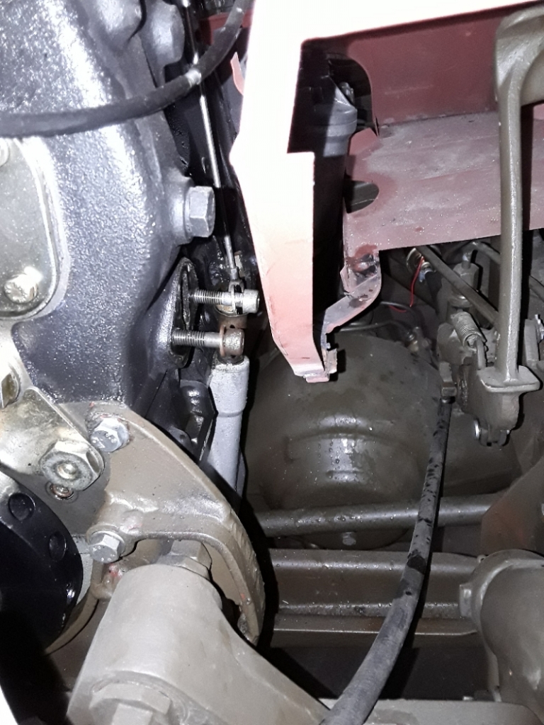

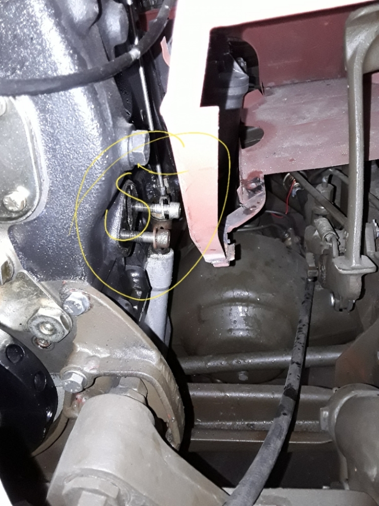

Danach habe ich den ursprünglichen Plan für das Gasgestänge verworfen und das System auf
Bowdenzug umgestellt. Das Gasbetätigungsgestänge hatte zu viele Umlenkungen und Einzelteile.
Es hätte im Betrieb für zu viele Probleme sorgen können.
Die Bowdenzüge habe ich selber hergestellt mit Komponenten von Bowdenzug24
https://www.bowdenzug24.com/produkt-kat ... ywQAvD_BwE
7843
7844
7845
Wenn auch nicht original, denke ich doch, das dies eine gute Lösung für den zukünftingen Betrieb ist.
