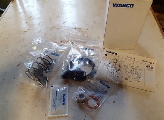

Und wenn man noch 5 Minuten inverstiert, findet man den Rep-Satz 470 003 002 2 für 255 Euro bei Wabco Inform

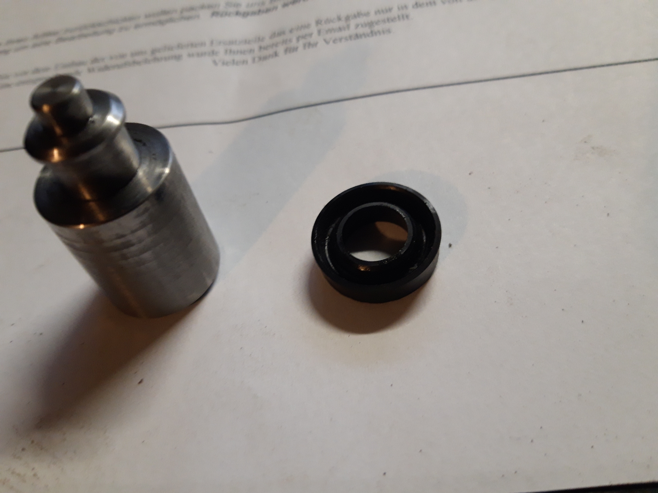

möchte hier zu dem Thema auch gerne meine Erfahrungen teilen. Ich habe bisher drei dieser Anhängersteuerventile wieder repariert, den Wabco Reparatursatz habe ich noch nicht benötigt, die Federn waren bisher immer noch soweit intakt. Auf der Pneumatik-Seite habe ich Dichtungen aus NBR verwendet, es sind da Nutringe und O-Ringe verbaut, alles Standard und bei einschlägigen Lieferanten zu bekommen. Die Flächendichtungen (wie das im Bild von Wolfgang zB.), habe ich selber hergestellt, die alte Dichtung bis auf das Alu abgedreht und die neue mit 2K Gummi-Metall Kleber von Weicon verklebt.
Auf der Hydraulikseite habe ich einen Nutring aus EPDM für den Kolben verwendet, EPDM soll für Bremsflüssigkeiten auf Glykolbasis geeignet sein (Angabe ohne Gewähr, Material sollte auf Eignung noch mal geprüft werden).
Zwei der so reparierten Ventile sind wieder ohne Probleme im Einsatz, das dritte habe ich jetzt auf Lager gelegt.

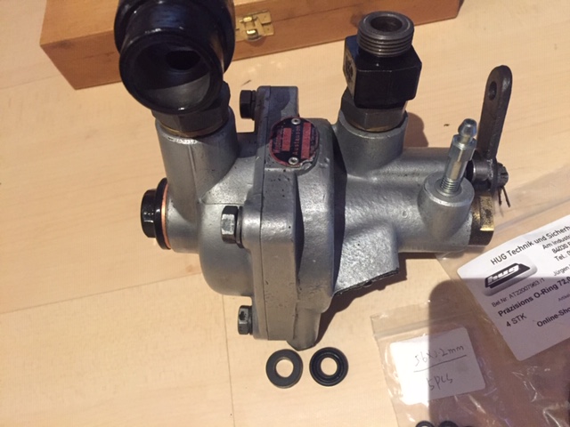

Hallo Berthold
Ich hab mir die Dichtungen einzeln bei verschiedene Händlern gekauft. Unter anderem auch die Dichtung für den Kolben. Nach langer Suche bin ich bei einem Händler aus England fündig geworden.
Die Abmessungen passen genau.
Mit freundlichen Grüßen
