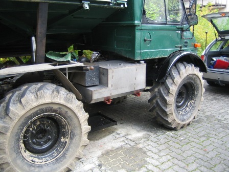

Forst1
Tank 167.jpg (69.42 KiB) 3817 mal betrachtet

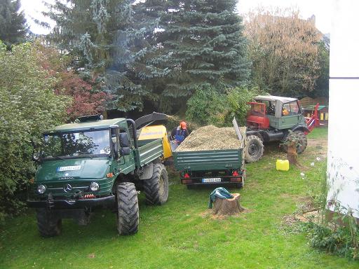

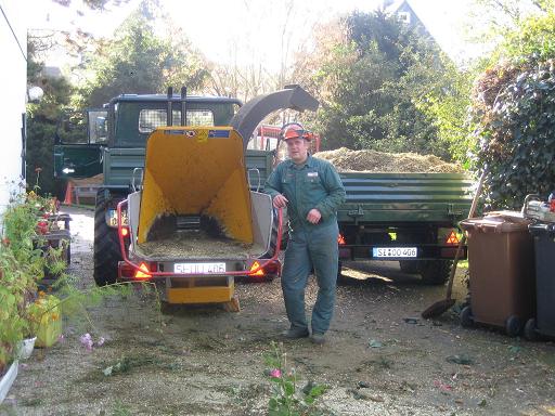

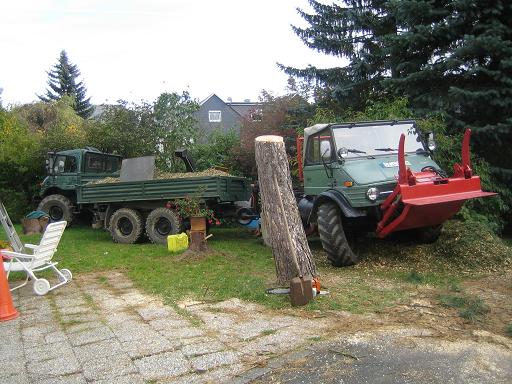

Auf meinem Forst hab ich zB. auch das Mischprofil drauf. Sind zwar nicht schlecht, aber reine Ackerstollen sind das non-plus-ultra...
(siehe Bilder unten)
Schreib mal, für was Du Dich entschieden hast.
Viele Grüße
Heiko Jenne/Siegerland
Forst1
Holzhäckseln 11.JPG (59.34 KiB) 3498 mal betrachtet
Holzhäckseln 14.JPG (59.27 KiB) 3498 mal betrachtet
Heiko häckseln 2006.JPG (58.89 KiB) 3498 mal betrachtet
