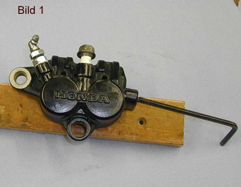

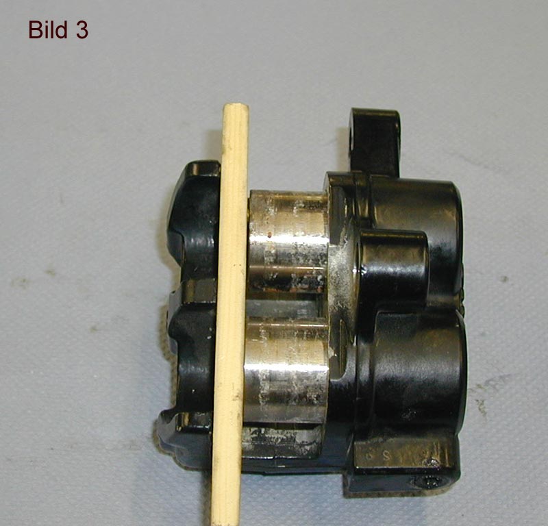

#263759
Moin.
Mit Druckluft auspressen, da hab ich mir jedesmal die dummen Fingerchen gequetscht. :( :(
Das letzte Mal versuchte ich es mit der Fettpresse. Geht ohne Finger quetschen.
Den Hydraulikanschluss habe ich mit einer passenden Schraube verschlossen.
Den M6er Entlüfternippel durch einen "Adapter" für einen M5er Schmiernippel versehen.
(Hatte keine M6er Schmiernippels zur Hand).
Dort, wo der Inbusschlüssel ist, gibt es eine Berabeitungsbohrung, die ich zum "Entlüften", vor der Fettfüllung benutzte.
Mit der Fettpresse lässt sich "gemächlich" der/die Kolben herausdrücken.
Was etwas länger dauert, ist das Entfernen des Fettes. (Heizöl, Diesel, Bremsenreinigerspray usw.)
Bild unten vom Beispiel, allerdings eine DoKoBremse einer Güllepumpe, soll nur so als Beispiel zu sehen sein.
Grüsse
WolFgang
