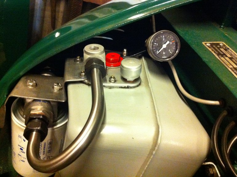

Hallo Rolf
Ich habe mir auch vor einiger Zeit Gedanken darüber gemacht und bin mit einem Denkanstoß von Christoph zu einem Hydraulik Einschraubrücklauffilter gelangt.
Das Ganze hat grob 60€ gekostet und ich bin jetzt beruhigter darüber was meinen beiden Hydraulikpumpen vom ÖlTank angeboten wird :D .
Ne kleine Druckanzeige von 0-4 Bar hab ich auch noch mit eingebaut, die noch auf dem Foto provisorisch über dem Tank ist.
Die Schwierigkeit in dem Projekt war den besten Ort für den Filter zu finden ohne das ich bei Wartungsarbeiten eingeschränkt bin. Die stelle da vor dem Tank war dann die einzige die dafür in Frage kam. Obwohl ich den Filter erst rechts neben den Tank setzen wollte weil es einfacher zu machen wäre.
Grüße Jürgen
#526349
Hallo Jürgen,
sehr gut gemacht. Das ist die technisch (hydraulisch) beste Lösung.
