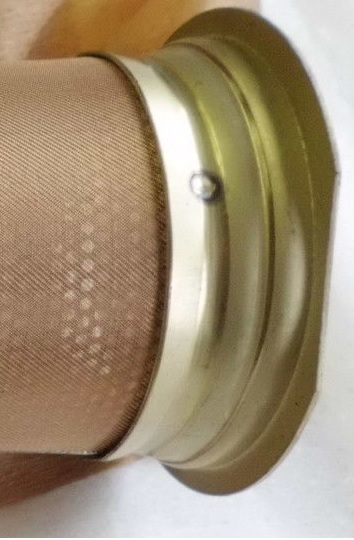

so,etwas ist mir noch eingefallen,schau mal auf dein foto,da siehst du durchs kupfergewebe das lochblech dahinter.
bei dem für den hydraulicktanck kanst du das nicht mit stahlgewebe.
die mit kupfergewebe sind nur gedacht um aus reservekanistern grobe schmutzteile rauszufiltern,damit die nicht in den kraftstoff tanck gelangen.die könen nicht fein filtern

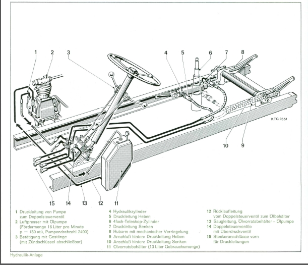

Hydraulikanlagen Schema 421.122-123:
Hydraulikanlagenschema 411a ab 1961

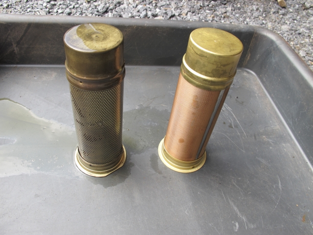

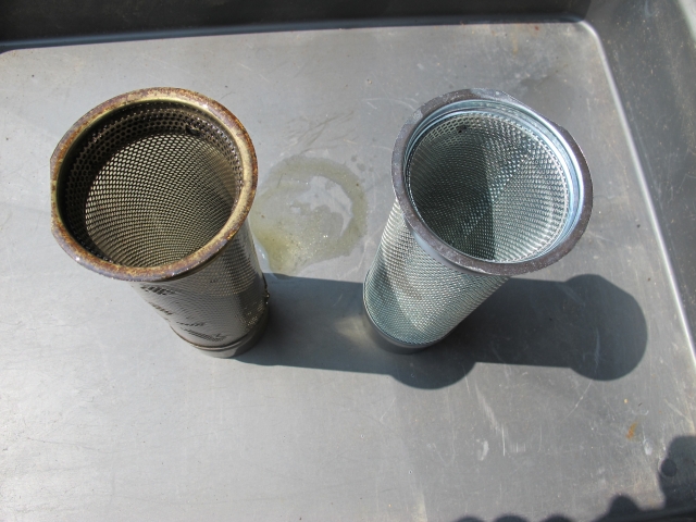

Wie schon vermutet, mein Filtersieb ist nicht mehr komplett. Ob ich damals schon bei der Montage der Anlage die Reste des Filtergewebes entfernt habe oder vorher schon jemand diesen defekten Siebkorb eingesetzt hat , lässt sich heute nicht mehr rekonstruieren.
Bilder zum Vergleich:
Links Defekter alter Siebkorb schon ohne Filtergewebe aus Kupfer, Rechts Neuer Hydraulikfilter-Siebeinsatz mit Siebgewebe aus Stahl innen.
Zum Vergleich: Links aller defekter Siebeinsatz ohne Filtergewebe, Rechts neues Tankfiltersieb für Kraftstofftank:
