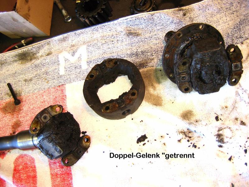

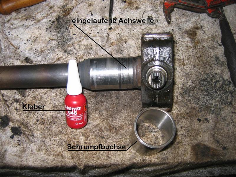

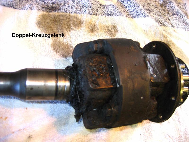

Das größere Problem fand sich anschließend beim Reinigen der beiden Achswellen.
Beide Achswellen sind vor und hinter des doppelten Kreuzgelenkes übelst eingelaufen.
Da der Durchmesser der Wellen des 2010 im Gegensatz der Wellen des 411 sowohl "innen" (an der Verzahnung) als auch "außen" (an der Lagerstelle) gleich groß ist, läßt sich keine Verschleißbuchse aufschrumpfen.
Also, muß ich wohl oder Übel, die Wellen "Aufspritzen" und Schleifen lassen.

Moin,
nachdem ich mich entschlossen hatte, die AW (Achswelle) nicht aufzuarbeiten, habe ich mir bei Mogparts die Verschleißhülsen für die AW 404/411 sowie die Verschleißringe für die Wellenstummel (im Vorgelege) samt der Wellendichtringe bestellt.
Die Verschleißringe auf dem Wellenstummel waren rasch gewechselt und die Verschleißbuchsen passten „stramm“ auf die AW. Sie wurden zusätzlich verklebt.
Da die AW nun durch die Verschleißbuchse einen Durchmesser von 48mm hatte, wollte ich die Bohrung des inneren Achsschenkel entsprechend aufbohren.
Weil es weniger aufwendig war, habe ich aber die Achsschenkel des 2010 gegen Achsschenkel vom 411 getauscht.
Entgegen der Behauptung einiger Mogler, dass die Achsschenkel des 411 nicht kompatibel mit denen des 2010 sind, konnte ich sie ohne weitere Modifikation verbauen.
Beide Vorgelege sind nun bereits montiert.
Bilder folgen!

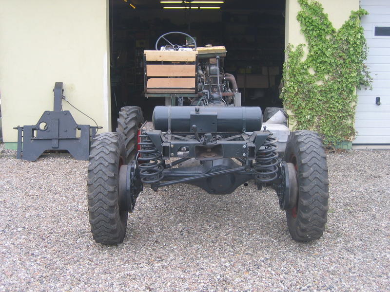

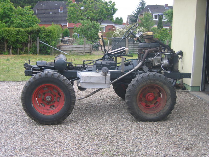

#383022
Moin,
nach exakt 7 Monaten konnte ich heute meinen 2010 mit eigener Kraft ans Tageslicht fahren.
Noch "nackig", mit falschen "Stiefeln" und ohne "Abgasabundumleiter", mit provisorischem Sitz und Armaturen konnte ich testen, ob und wie das Getriebe arbeitet und ob der Motor (soweit) dicht ist.
Getriebe lässt sich sauber schalten und die Gänge halten auch.
Der Motor (nichts dran gemacht) springt nach 10 Sek. vorglühen an und läuft schön "rund".
Bevor es nun auf eine größere Tour geht, werden die Hebeldämpfer befüllt und eingestellt.
Danach werde ich weiter berichten.

#383025
Hallo Reiner,
herzlichen Glückwunsch zum perfekten "Roll out" jetzt bin ich gespannt auf die Bilder der ersten Ausfahrt. Das befüllen der Hebeldämpfer kann ja nicht mehr die Welt sein (für was für Öl hast Du Dich denn jetzt entschieden) :D
Gas wird per Hand gesteuert?
Bezüglich dem Schalldämpfer kann ich hier im Prinzip einen netten Mogler aus einem anderen Thema zitieren:
Glaubst Du wirklich, dass man die ganze Stahlwolle in den Filter stopfte, nur weil in der Dreherei soviel davon anfiel
:D
Naja, nach dem Bild kann ich nicht beurteilen, wie laut der gedrosselte OM636 wirklich ist. Technisch gesehen sollte es auch ohne Schalldämpfer gehen.
#383042
