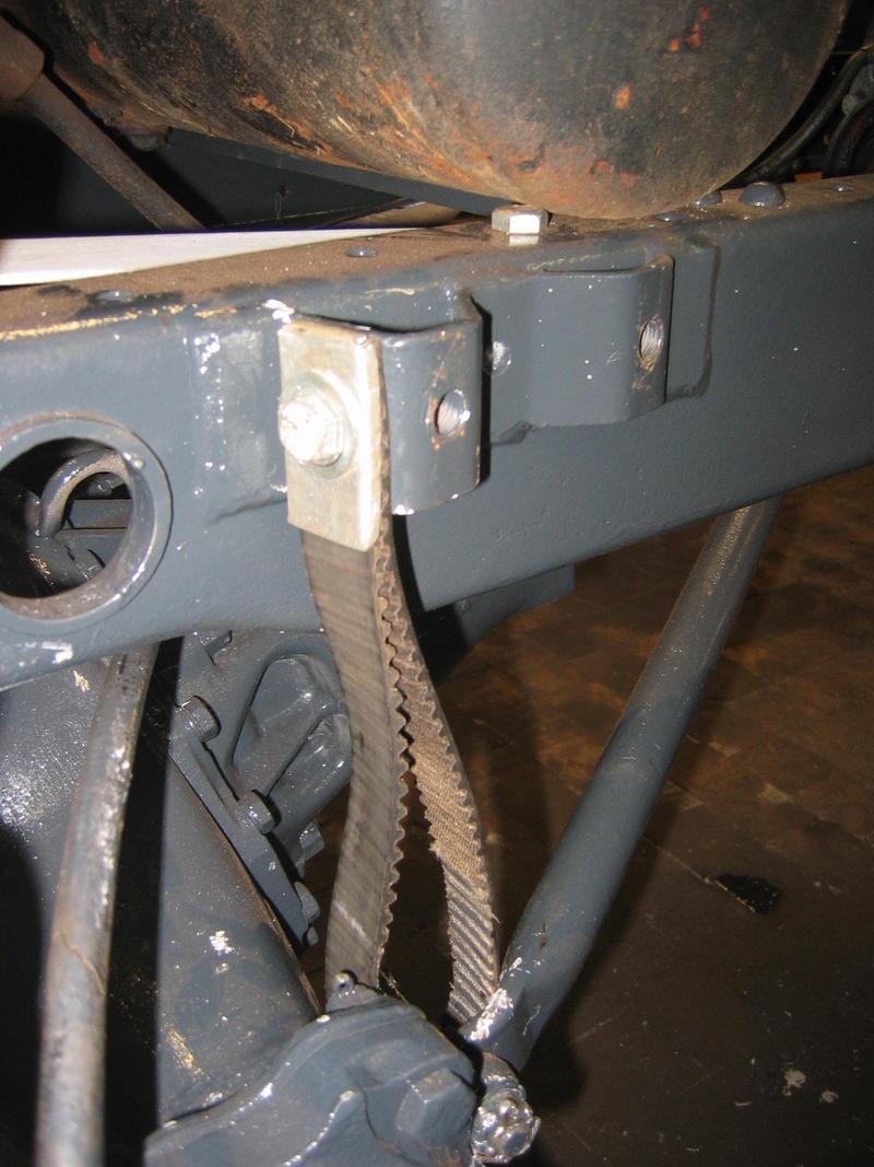

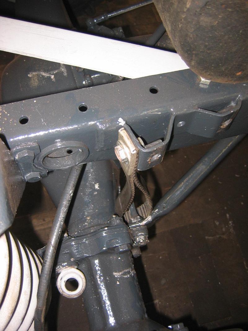

Stahlblechstreifen/Bandeisen möchte ich ja gerade nicht wieder verwenden.
Da schleift dann Eisen auf Eisen, dh. Abrieb und Rost sind wieder vorprogammiert.
Mir schwebt da irgendein "Kunststoffband" vor.

Moin Christoph
dann schleift das Band immer noch an der alten "ehernen" Aufnahme!
Damit bleibt ein gewisser Abrieb und folgend Rost.
Kevlar wäre mir sympatischer, das klappert auch nicht so :lol:
Gibts vielleicht an irgendeinem "Geländewagen" ebensolche Fangvorrichtungen?
Ein befreundeter Mogler aus dem befriedeten Ausland ist der Meinung, dass es am Pinzgauer und/oder seiner schwedischen Verwandschaft ähnliches gibt.
Kann das jemand bestätigen???

Moin Reiner
was hälst du von Zahnriehmen oder Poli-V-Riemen.
Die Teile sind von der Farbe her am unauffälligsten, vor allem wenn man die Zähne abschleift, nur im Breich der Aufhängung mit einem negativen Zahnprofil festklemmt.
Bei entsprechender Riemenbreite kann man den gesamten Mog dran aufhängen oder niederzurren.
