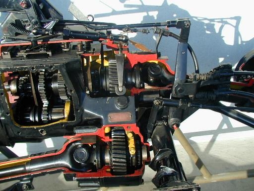

Bei der heutigen Montage des Umlenkhebels (unten an der Getriebetraverse) für die Sperren, ist mir aufgefallen, dass beim Einlegen der Sperren der genannte Umlenkhebel mit der Getriebetraverse kollidiert.
Liegts daran, dass ich die Komponenten noch nicht richtig eingestellt habe, oder ists bei Euch auch so „eng“

Beim 2010 ist im Gestänge zu den Achssperren ein kurzer Bowdenzug eingebaut, zwischen Schalthebel und Umlenkhebel am Getriebetragrohr.
Ich meine, der Umlenkhebel schlägt an der Getriebetraverse fast an.
Bin beim 2010 aber nicht so weit in der Materie, das wäre ein Punkt für Arne.
Jochen

Tatsächlich war es so, dass der Umlenkhebel beim Einlegen der Sperren mit der Getriebe-Traverse kollidierte und ich mir nicht sicher war, ob ich ihn richtig eingebaut hatte.
Da es aber einfach keine andere Möglichkeit gibt, habe ich ihn etwas modifiziert. 8)
Jochen hat erkannt worum es ging und auch ein Bild eingestellt. Danke!

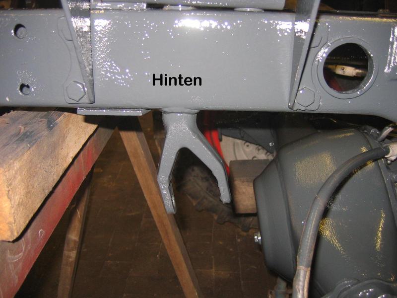

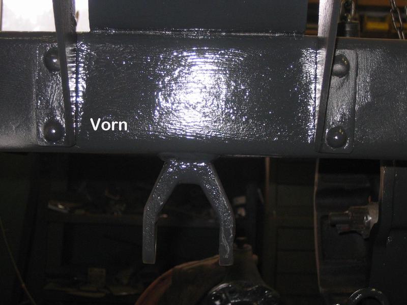

erst beim Zusammenbau ist mir aufgefallen, dass sich die Gabeln für die Querlenker im Rahmen unterscheiden:
Da es lt. ET. Liste 2 Unterschiedliche gibt, gehe ich davon aus, dass "meine Hintere" nicht verbogen ist.
Kann das jemand bestätigen?
Weiterhin unterscheiden sich die Fangbänder sowohl in der ET. Nr. als auch in der Länge!
Frage, welche Länge gehört wohin?
