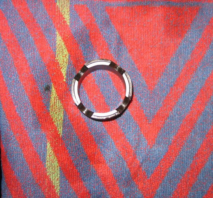

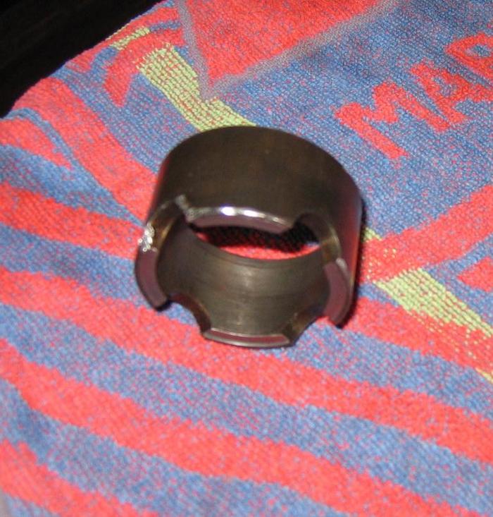

dieses Schadensbild zeigt sich bei allen Gangrädern.
Allerdings mache ich mir darüber gar keine Gedanken.
Alle Gänge lassen sich sauber schalten und es ist noch überall genügend "Fleisch" vorhanden.
Bis auf Eins, sind alle Lager ok.
Dieses Getriebe wird (mit mir zusammen) noch etliche Jahre durchhalten.
Aufgearbeitet werden die Schaltgabeln, damit sie wieder korrekt führen.
Ersetzen werde ich lediglich ein Lager der Vorgelegewelle nebst dieser Distanzhülse:
Man findet sie auf der Vorgelegewelle (vorne)
Hast Du......?
