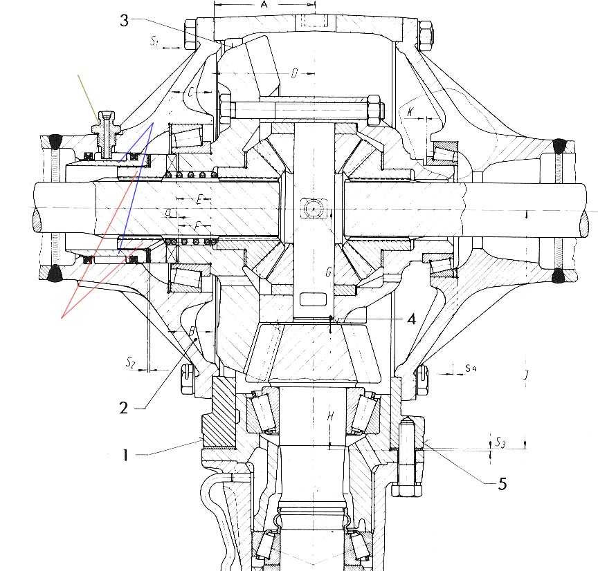

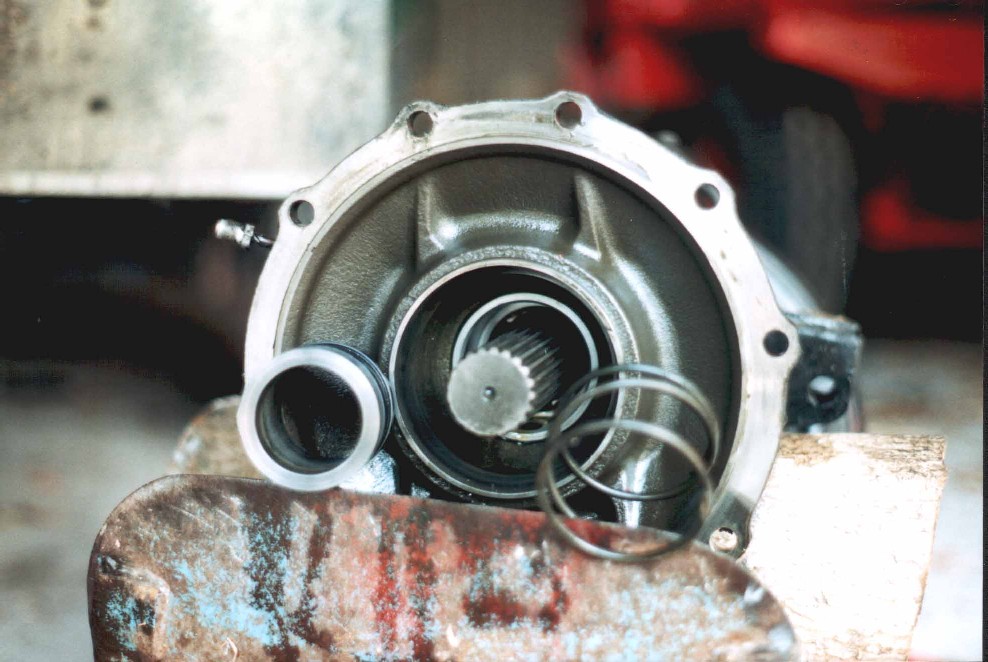

guten abend stefan,
trotz der vielen beiträge scheint mir deine eigentliche frage noch nicht beantwortet. Wenn die oben schon genannten mittelchen nicht helfen, wirst du wohl um die zerlegung der achsen nicht herumkommen, vorausgesetzt, dass alles andere wie eine ausreichende luftversorgung i.o. ist. Dazu ist es ausreichend wenn du die rechte hälfte der hinterachse an deinem 411.120 abbaust. Mit großer wahrscheinlichkeit ist die nutmanschette hinüber, über die druckluftbetätigt die klaue zum sperren des differentials angedrückt wird. In diesem fall solltest du aber bei gerasteter diif. sperre zischende luft hören, bei extremem verschleiß sogar aus dem ölmessstab des getriebes.
Differential , schubrohr usw. kann alles drunter bleiben. Aber mit dem abbbau der achshälfte hast du auch schon genug zu tun. Je nach achsnr. sind diese dichtelemente auch unterschiedlich. Herunterfallen im differential kann bei der neuen achse nichts. Hätte dir gern mit einer eingestellten zeichnung klarheit verschafft aber wenn ich selbige aus dem e-katalog einscanne, bekomme ich sie trotz schrumpfung nie in die community wegen der 100kb attachment. Vielleicht könntest du hier auch in eigener sache mal künfig etwas nachbessern.
Zu weiterer hilfe gern bereit.

HAllo Heinz,
ich habe dasselbe Problem wie Stephan.
Also hinten ist es die rechte Achshälfte. Ist es vorne auch die rechte?
Könntest Du die erwähnte Zeichnung per email schicken? Das wäre super nett! Ich könnte mal versuchen, die auf 100kB zu bringen.
schaefer(ät)hs-furtwangen.de
Grüße Albi
