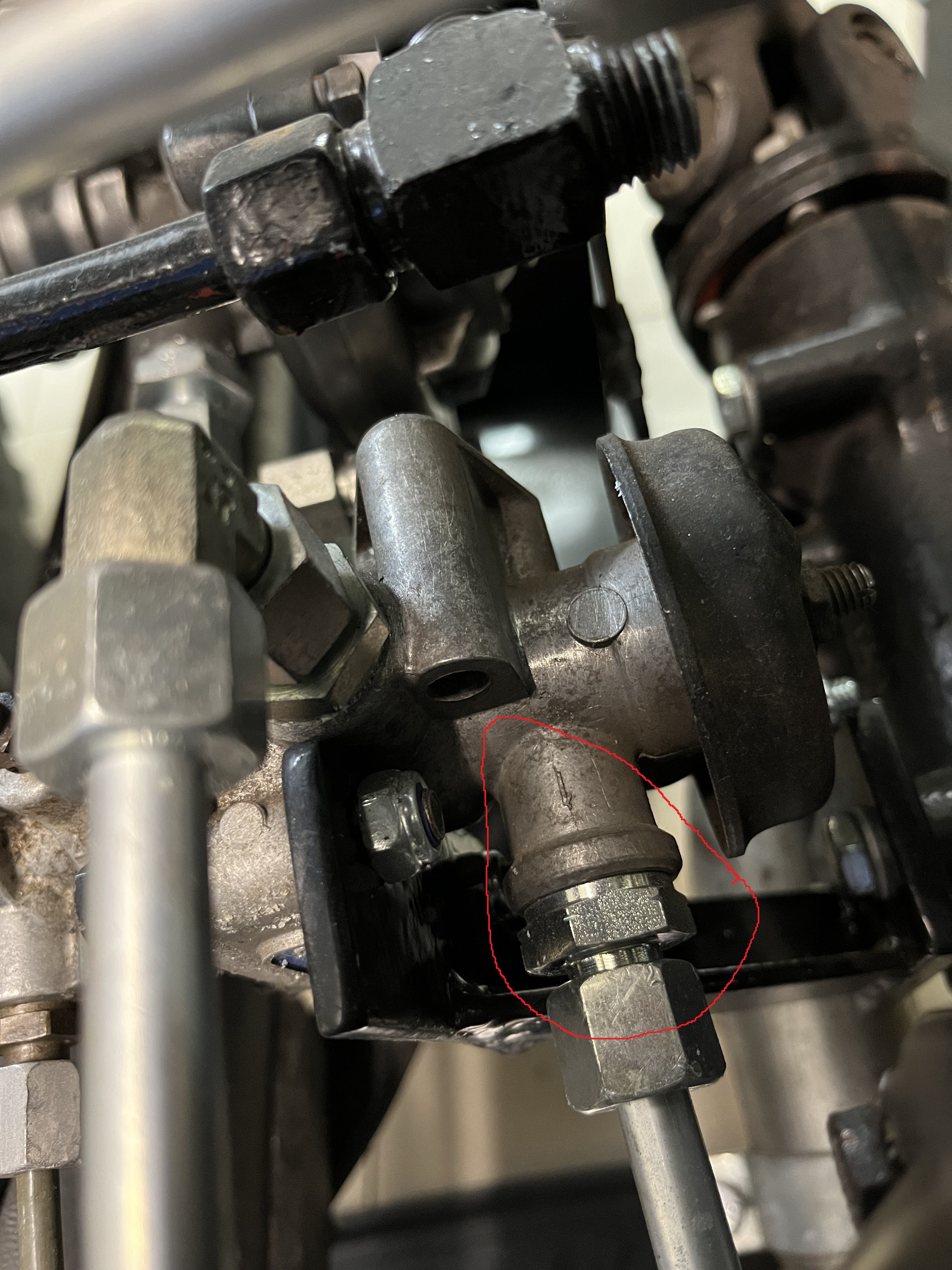

habe vorhin Strom auf das Magnetventil gegeben und schaltet. Jetzt ist die Frage , wenn das Ventil elektrisch öffnen muss damit damit auf meinem Hydropneumatischem Ventil auf 1 Luft ankommt , wo kommt das geschaltete Plus hin?

#567527
Hallo Manfred,
mir sind keine elektrisch schaltbaren Ventile in der Bremsanlage bekannt. Mir erschliesst sich auch der Sinn dahinter nicht. Sieht mir nach Bastelei aus.
Das Ventil das du gekennzeichnet hast ist wohl das Anhängersteuerventil. Dies wird hydraulisch über den Druck in der hydraulischen Bremse angesteuert. Besorg dir mal das Werkstatthandbuch, da sind die verschiedenen Bremsanlagen mit den Komponenten dargestellt.
Grüße Peter

ich habe jetzt mal die Bilder vom Zustand rausgesucht vor der Entrostung.
Auch habe ich ein Bild gefunden wo das Kabel einfach ins Amaturenbrett verschwindet. Hier denke , dass es einfach durch einen Kippschalter betätigt wurde. ( Winterdienstfahrzeug). Vor dem Magnetventil ist der kleine Kessel und nach dem Ventil geht es auf das hydraulische Anhängerbremsventil mit Gestänge zur Handbremse an Anschluß 1.
Der angehängte Plan ist vermutlich, dass was sein müsste.
Viele Grüße
Manfred

#567578
Hallo Manfred,
also muss das Magnetventil anziehen, damit die Steuerleitung für die Hängerbremse überhaupt erst mit Luft versorgt wird? Ergibt für mich keinen Sinn.
Ich hätte das gar nicht wieder eingebaut. Du kannst aber das gelbe Hebelchen am Ventil um 180° drehen. Dann schaltet es, wenn Luft ansteht, von selbst und du sparst dir die Verkabelung.
Hast du denn auf dem Amaturenbrett einen Schalter gefunden, der dafür in Frage kommmen könnte?
Schönen Abend
Alex
#567599
jetzt mal die Frage: ist in deinem abgebildeten Schaltplan dieses Ventil eingezeichnet? Vermutlich nein. -> Ausbauen. Macht ja keinen Sinn die Druckluftversorgung zur Bremse auszuschalten. Vielleicht hat man den Anschluss benutzt um am Anhängerbremsventilanschluss einen Druckluftverbraucher anzuschließen ? An welcher Stelle genau in deinem Schaltplan ist da Ventil eingebaut? Auf den Bildern sieht man ja einige Anschlüsse die offen sind. Ich glaube hier hilft einfach nur den Schaltplan mit der Realität genau nachzuverfolgen. Warum ein Ventil anschließen dessen Funktion man nicht kennt?
Gruß Peter
#567603
Wenn das tatsächlich das Ventil fürn Anhänger ist (da bräuchten wir mal noch genauere Infos, wo das Ventil oben ist):
Könnte das mit der Ansteuerung für eine Art 3.Bremse/ Dauerbremse für den Anhänger zusammenhängen? Gerade als "Schweizer" denkbar.
Ist heute allerdings auch nicht mehr zulässig in der Form und müsste theoretisch auch zurückgebaut werden.
Grüße Jonas
