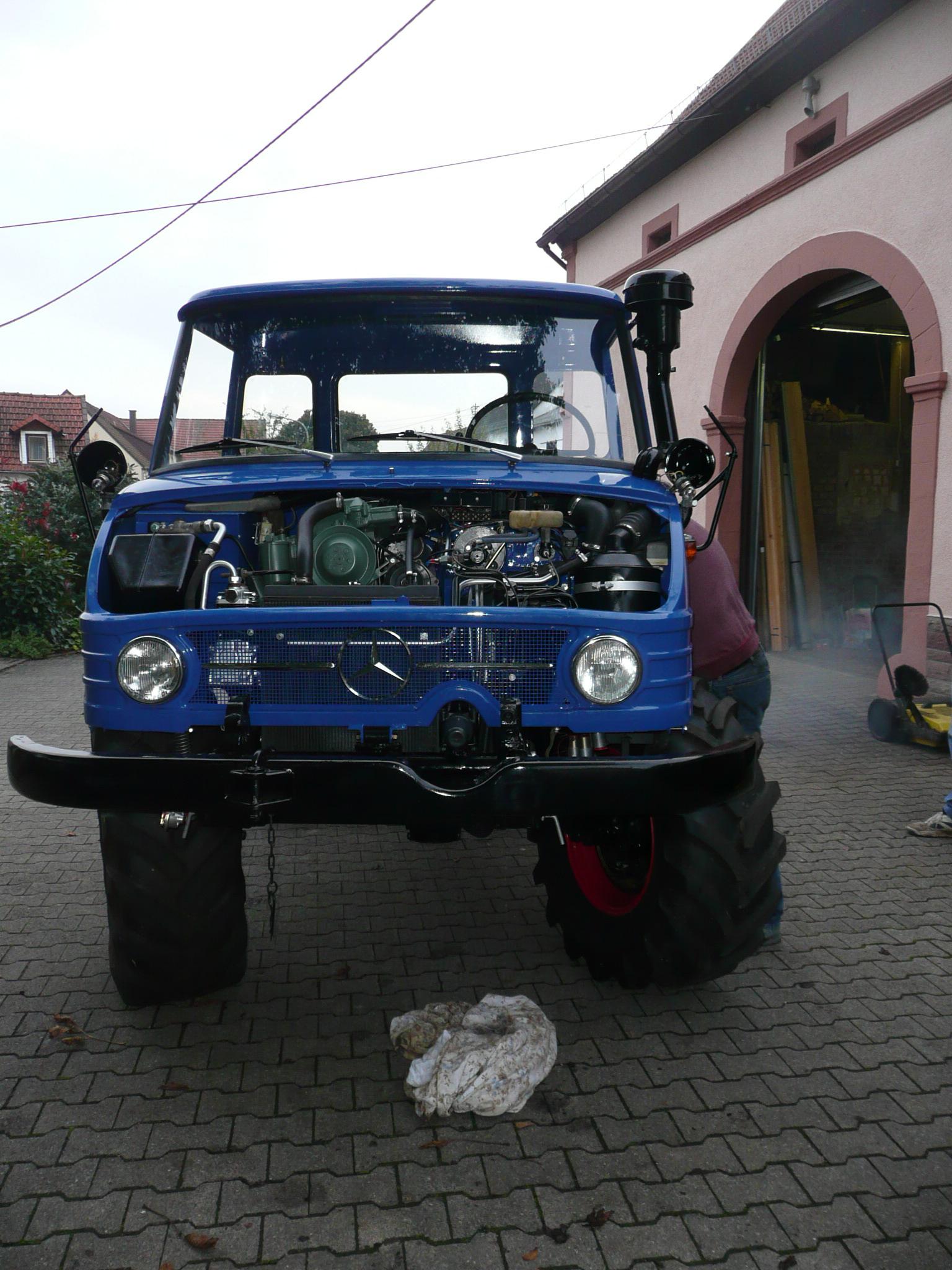

hab zwar gerade kein Bild vom 403er, aber dort war die Startpilotanlage im Gegensatz zum 406 Sonderausstattung, beim 406 war das Serienausstattung. Die Einzelteile sitzen aber an der gleichen Position. Ich gehe mal von der Anlage mit Behälter aus, die mittels Dose aufgefüllt wird, es gab bei älteren Fahrzeugen auch noch eine Variante mit Kapseln.
Die Pumpe sitzt im Armarturenbrett Richtung Mitte (praktisch unterhalb des Handgashebels), von dort geht ein Schlauch zum Behälter im Motorraum (da ist ein Halter mit zwei Löchern vorhanden, vorstehendes Blechteil)
http://www.michael-weyrich.de/Fahrzeuge/P1030596.JPG
Auf dem verlinkten Bild zu erkennen zwischen Kupplungszylinder und Luftfilter.
Vom Behälter wiederum geht ein Schlauch zur Düse, diese ist im Rohr vom Luftfilter zum Motor eingeschraubt, müßte beim 403er genauso sein (das Rohr, das hinter den Sicherungen durchgeht). Ein Blindstutzen zum Einschrauben der Düse sollte dort vorhanden sein.
