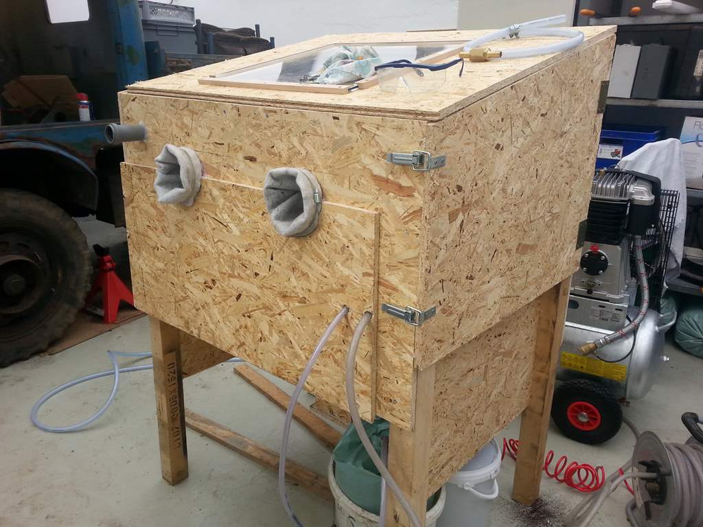

Hallo Leute,

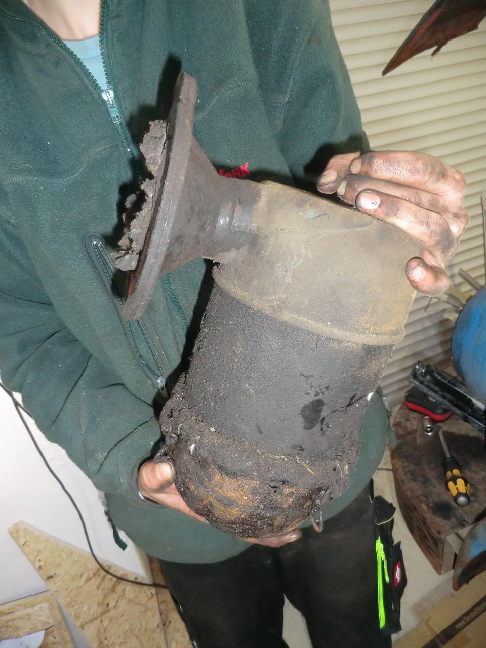

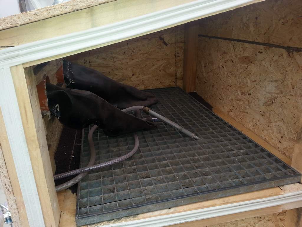

die Vorbereitungen für die Froschrestauration sind in vollem Gange.
Mittlerweile habe ich eine kleine Sandstrahlkabine zusammengeschraubt, um "mal eben" das eine oder andere Kleinteil zu entlacken bzw. zu entrosten.
4363
4364

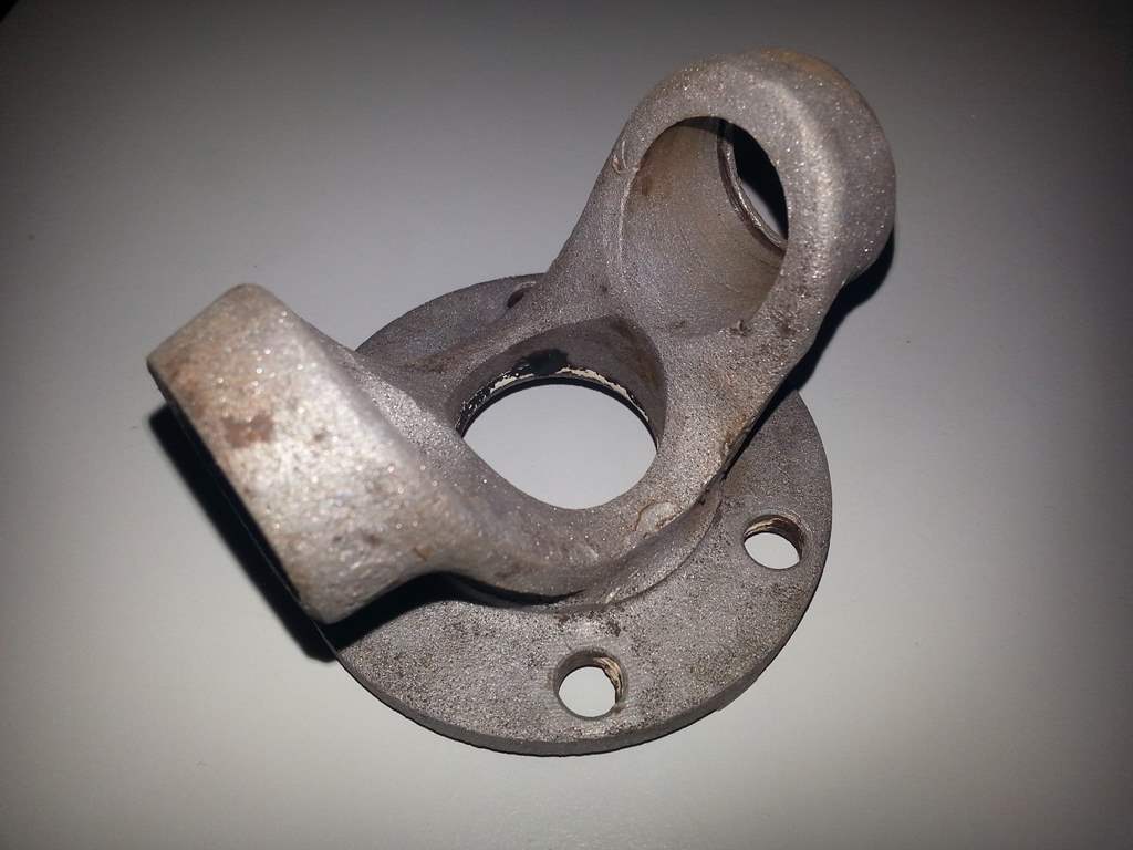

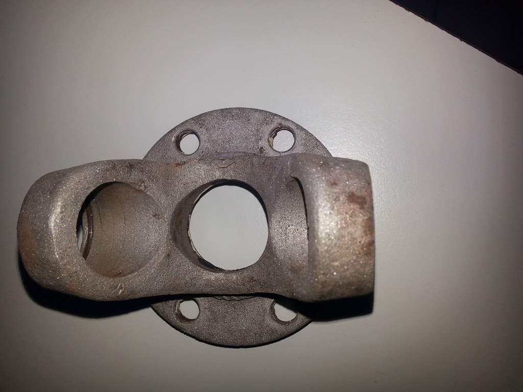

Da ich gerade ein Kreuzgelenk der Heckzapfwelle austauschen muss, war ich neugierig, ob die Kabine auch so funzt, wie ich mir das vorstelle. Also hab ich den Flansch zum Lagerbock gestrahlt. Bis auf ein/zwei undichte Stellen hat die Kabine ihren Dienst getan und das Ergebnis kann sich sehen lassen.
4366
4365

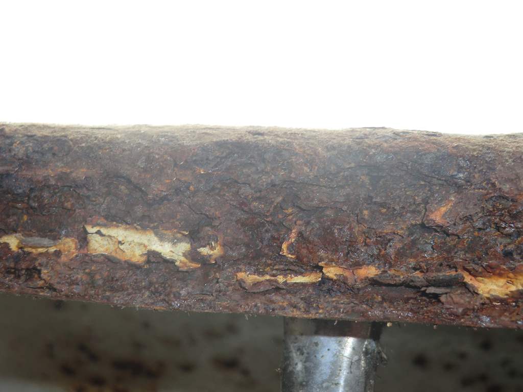

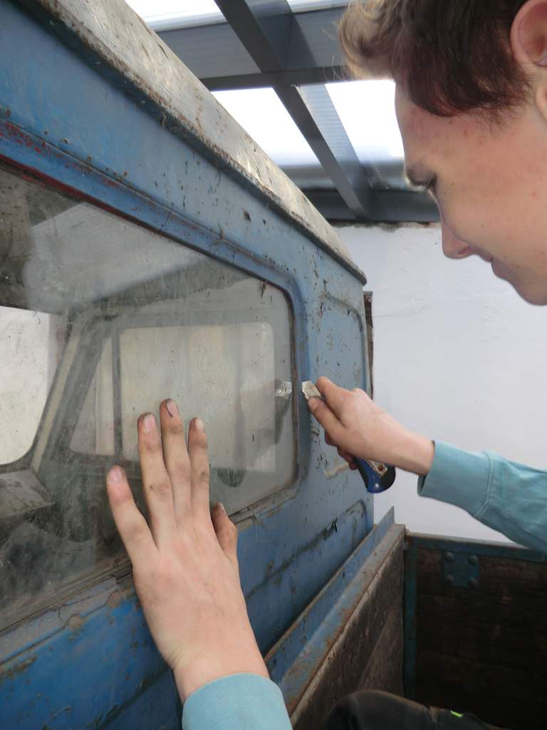

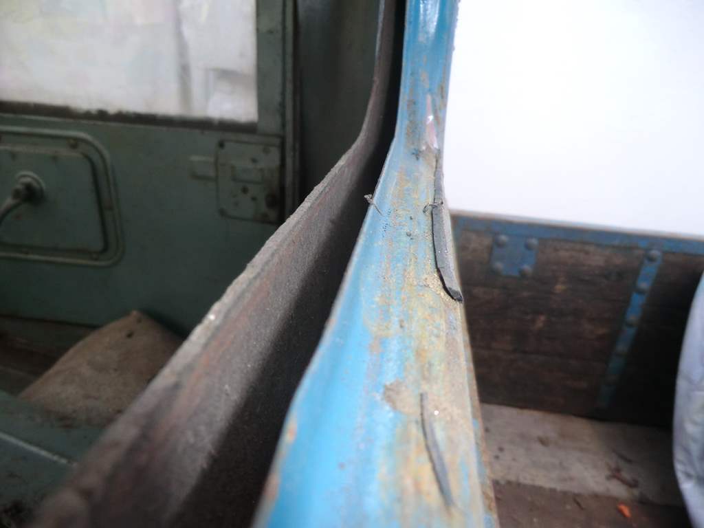

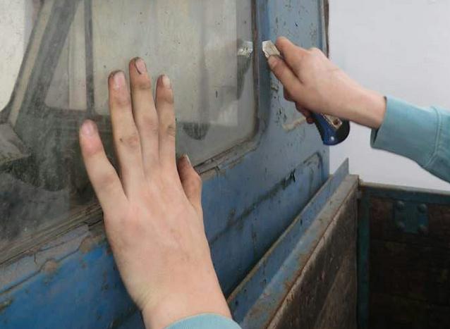

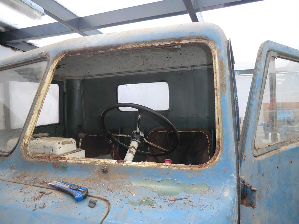

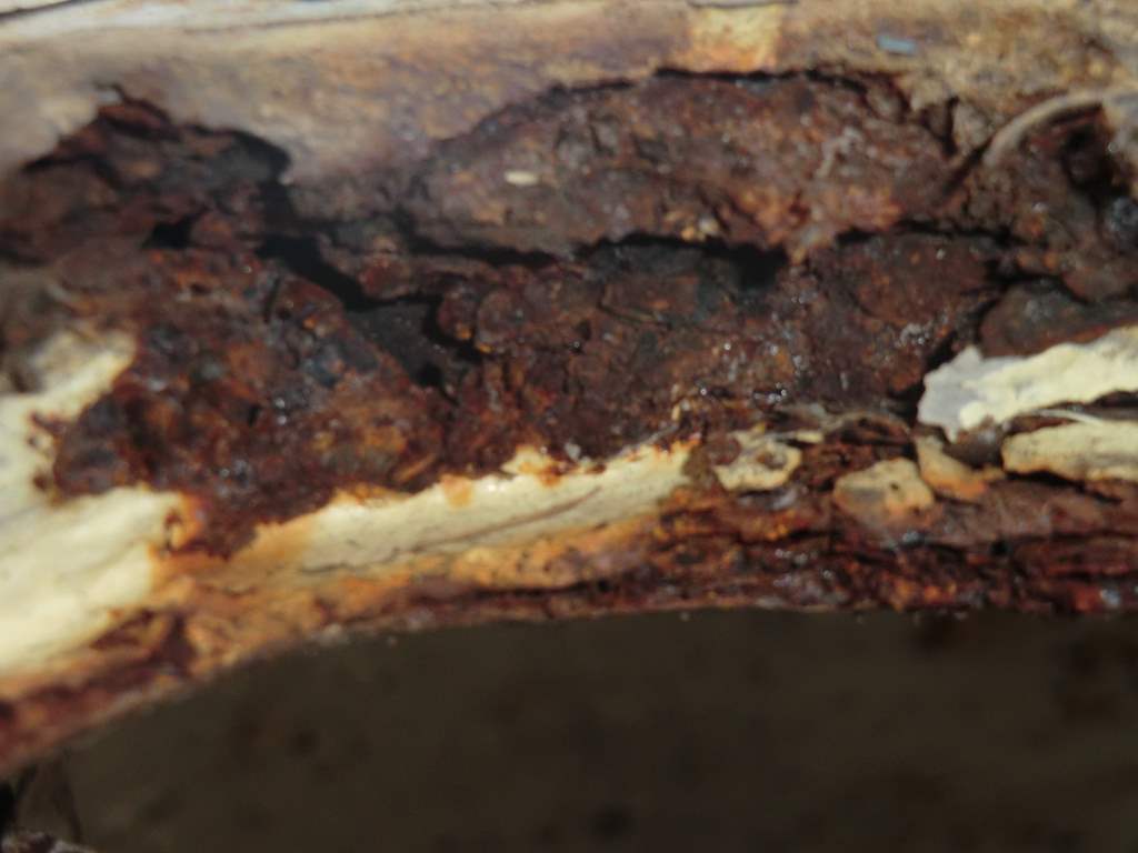

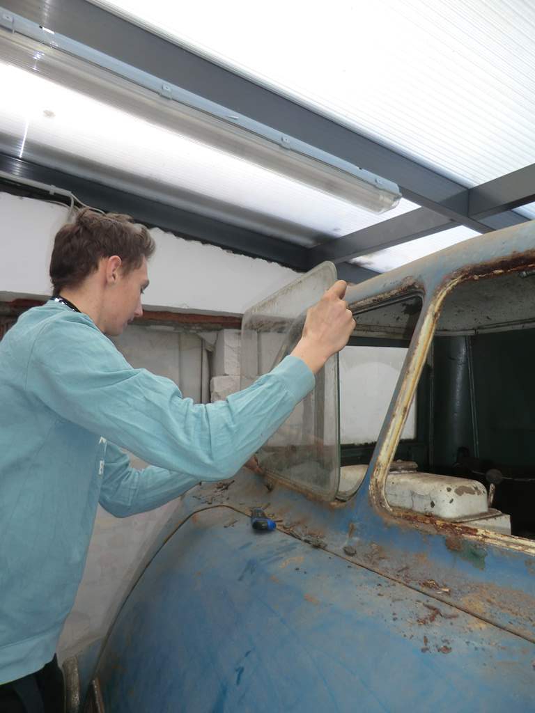

... auch Luca kribbelt es in den Fingern. Er will unbedingt mit der Restauration anfangen. Deshalb hat er schon mal die Windschutzscheiben und die Heckscheibe ausgebaut.
4309
4303
4309
4311
4312

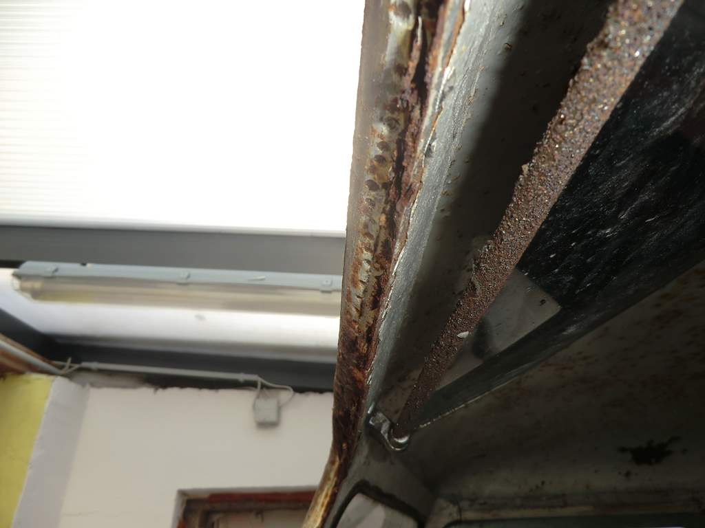

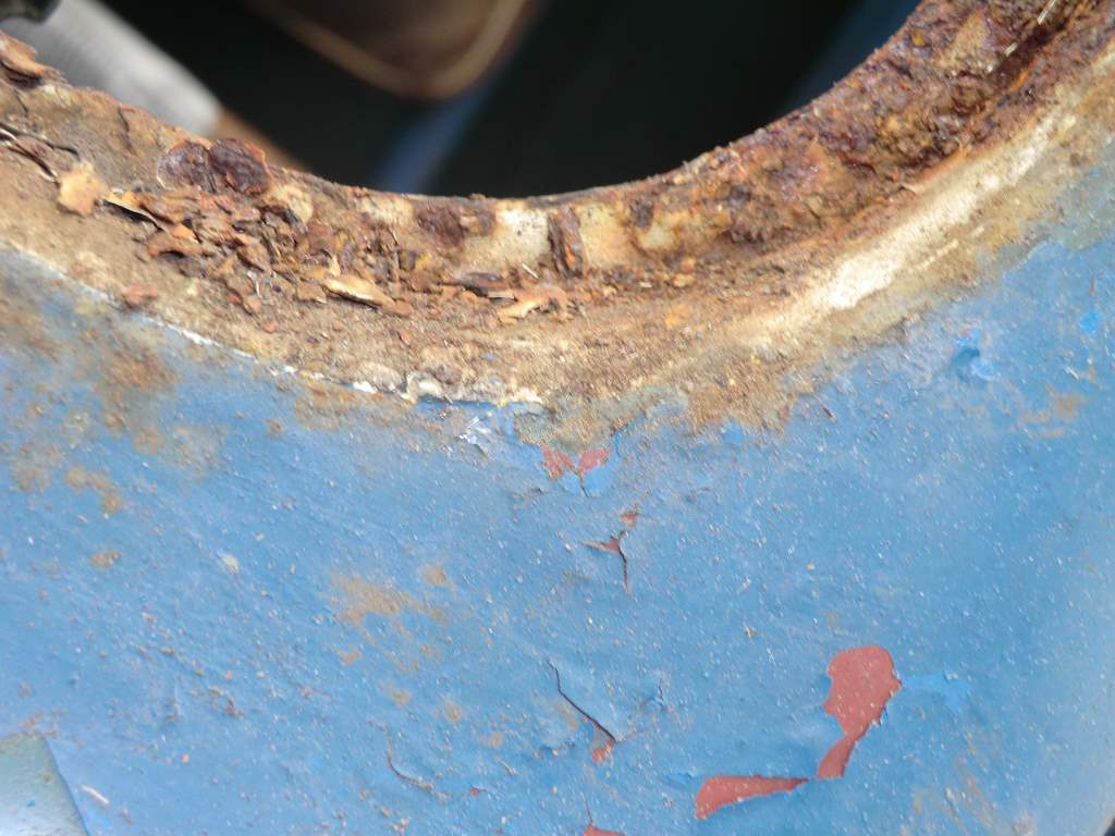

Während der Scheibenrahmen der Heckscheibe noch vollständig in Ordnung ist, tauchten an den Rahmen der Windschutzscheiben doch die ein oder andere Stelle mit Cellulitis auf :( Die werden noch viiieeel Liebe und Zuneigung erfordern :flex
4305
4306
4307
4308
4310
Aber der Scheibenrahmen ist ja eine der bekannten Problemzonen der Westfaliakabinen.
Also war die Überraschung nicht ganz so groß.
