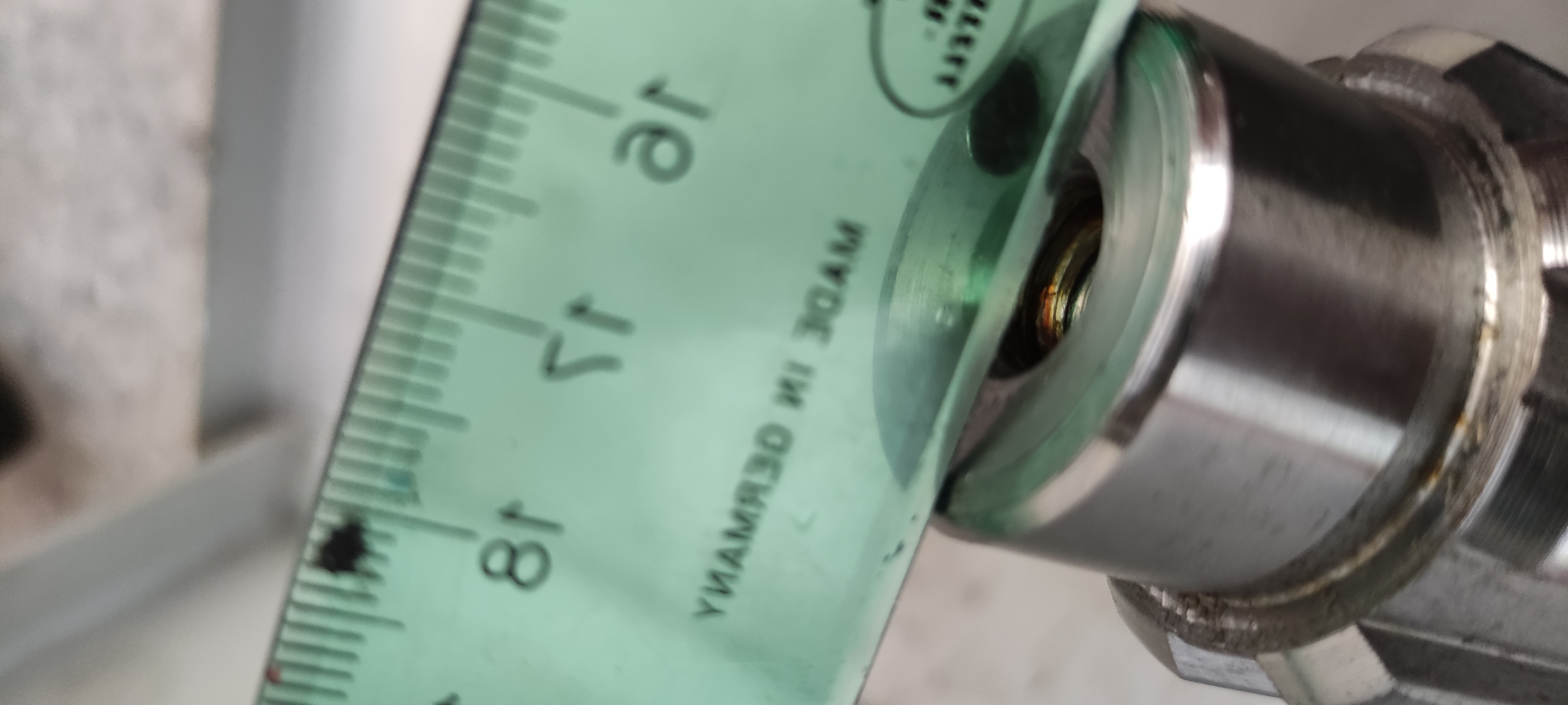

bin gerade am Zusammenbau der Vorderachse. Hierbei habe ich festgestellt,das es unterschiedliche Achsaellenstummel gibt. Die Stelle an der die Anzugsscheibe befestigt wird gibt es einmal ein glattes Ende und einmal mit Konus. Ansonsten sind sie gleich.
Lt ETL 401 und 411 haben die Anzugsscheibe die gleiche ET Nummer (01.411.1022-00). Die ETL des 404 liegt mir nicht vor. Gibt es da ne andere ET Nummer? Bzw. sind die Anzugsscheibe noch zu bekommen? Bei den einschlägigen hab ich nichts gefunden.
