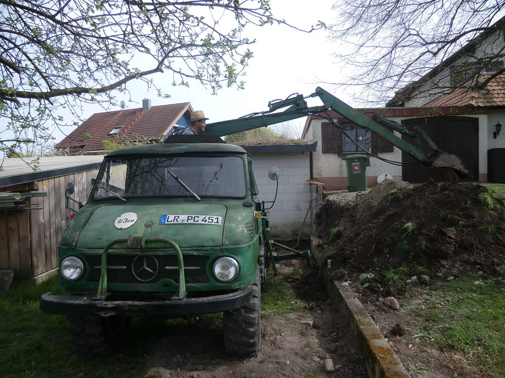

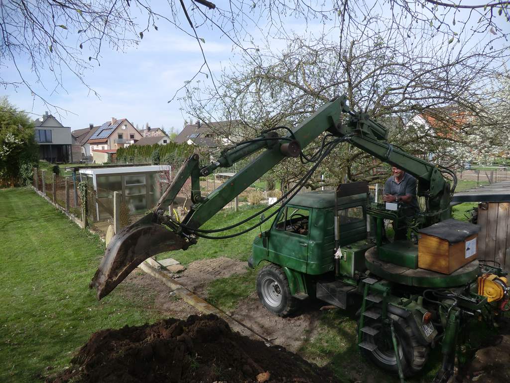

Hallo Mogbegeisterte,
heute ging es ein bisschen weiter. Allerdings nicht am Frosch selbst.

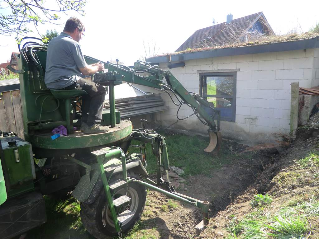

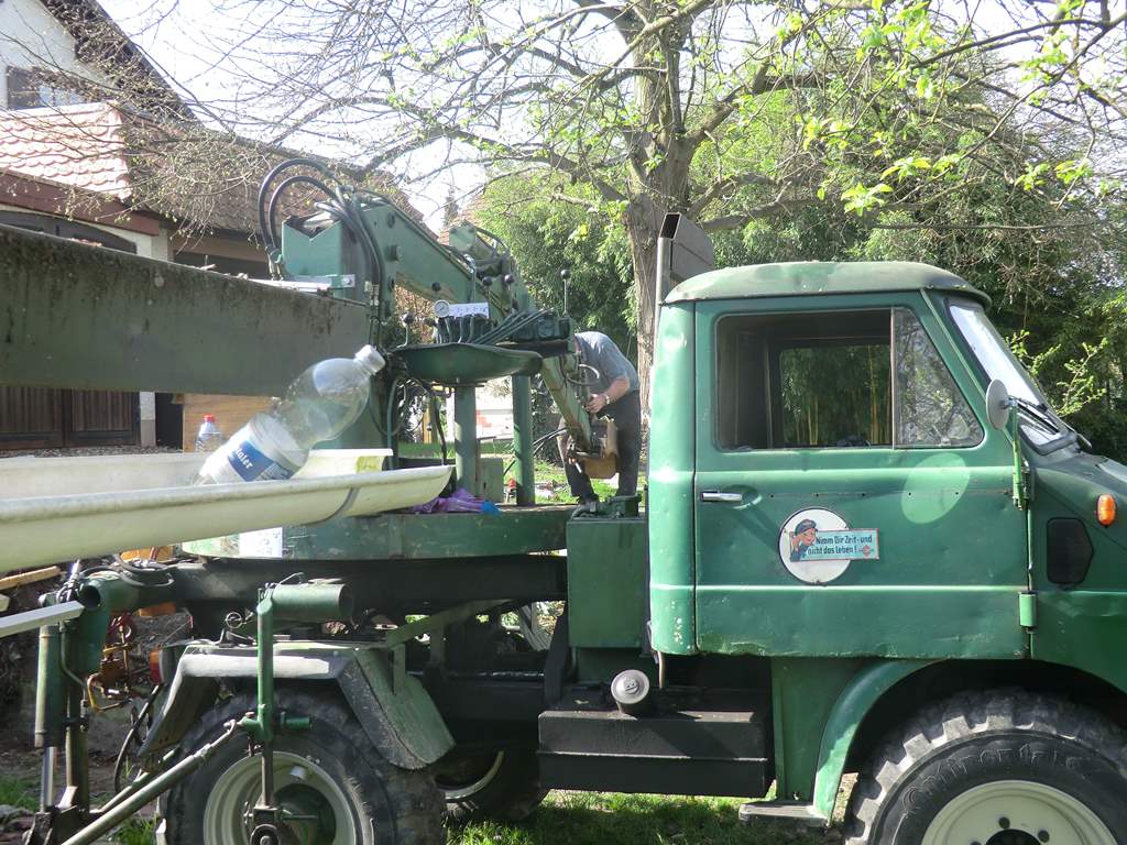

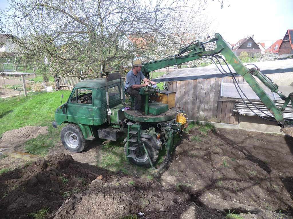

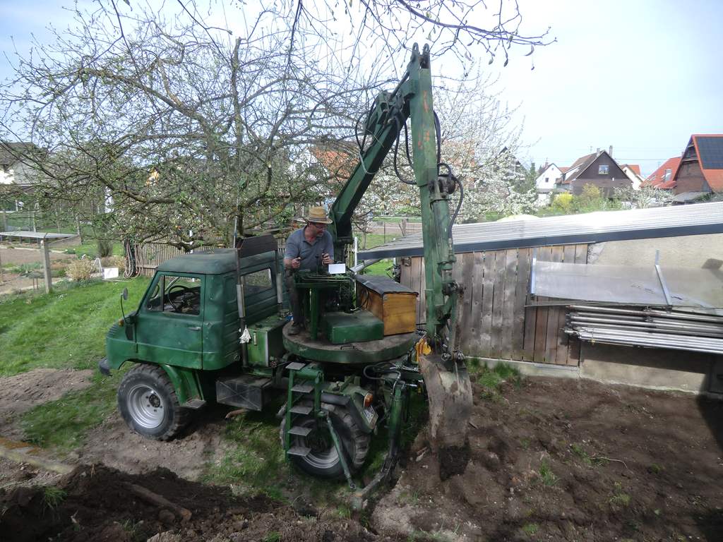

Wie Ihr wisst, braucht so ein Projekt etwas Platz. Deshalb soll unsere Werkstatt etwas vergrößert werden.
Dazu habe ich mir ein bisschen Unterstützung von einem sehr lieben Unimogfreund geholt.
4467
4470
4469
4468
4473
4472
4471
Das Beste daran ist, dass nur einer baggern kann. Deshalb blieb mir nichts anderes Übrig als zuzuschauen und alles mit ein paar Fotos zu dokumentieren.
In diesem Sinne ein schönes Wochenende.

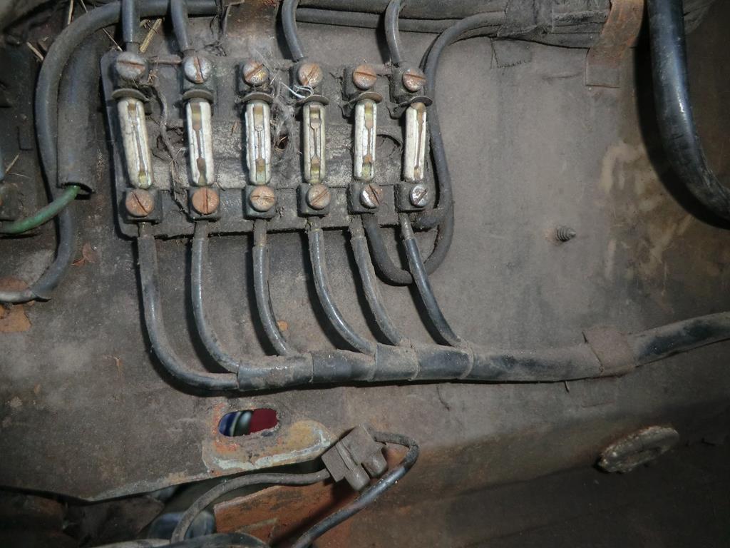

und ich habe mich mit dem Kabelbaum beschäftigt.
4653
4654

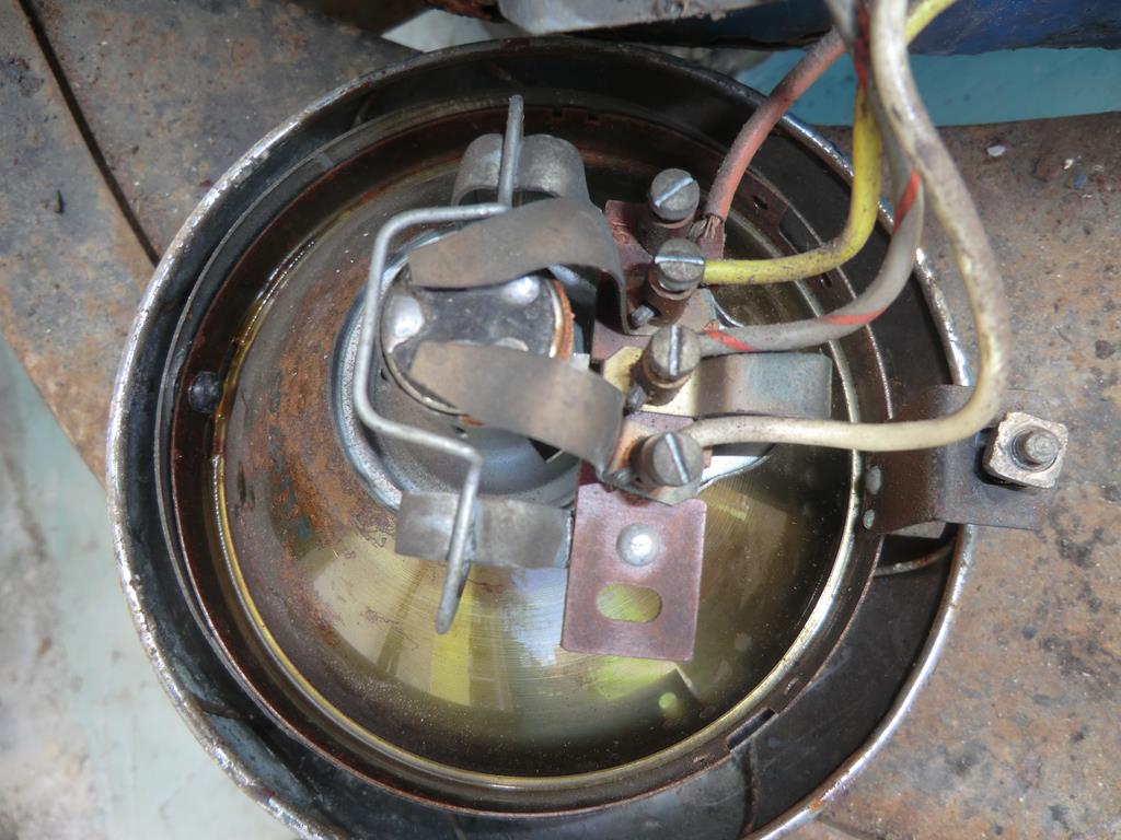

Zumindest der Kabelbaum zu den vorderen Scheinwerfern und Winker ist noch in einem ordentlichen Zustand. Den werden wir ziemlich sicher wieder verwenden.
Auch der verbliebene Frontscheinwerfer sieht von der Rückseite noch ganz gut aus. Da bin ich von meinem DvF schlimmeres gewohnt.

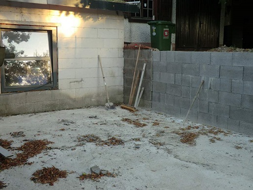

habe lange nichts mehr hören lassen. Aber Luca und ich waren nicht untätig. Der Werkstattanbau hat uns beschäftigt. Es wurden Fundamente gegossen und die sowieso erforderliche Stützmauer zum Nachbarn hin errichtet.

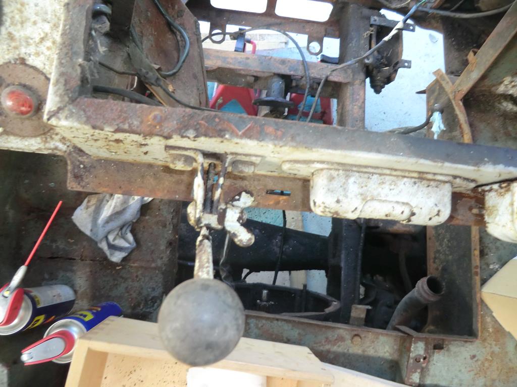

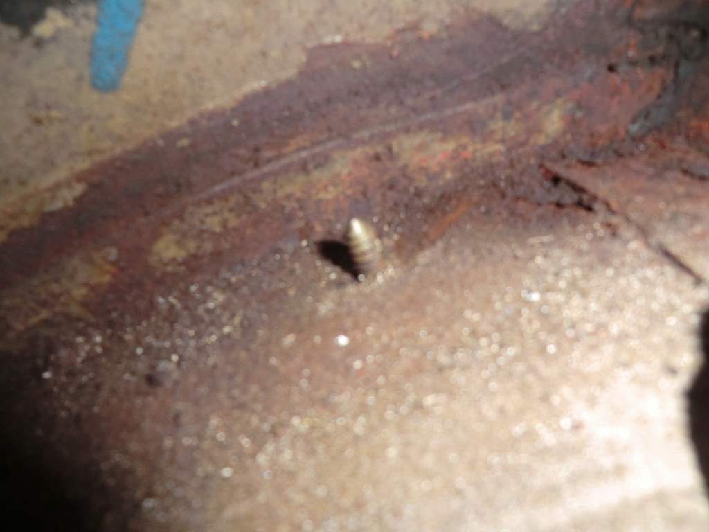

Der Kotflügel auf der Beifahrerseite will sich einfach nicht entfernen lassen. Die Schrauben sitzen so fest und sind für die Ewigkeit gemacht. Und es sind die einzigsten Stellen ohne Rost :D
4729
4728
Wir werden sie wohl aufbohren müssen. Ein erster Versuch war nicht sehr erfolgversprechend. Gibts da 'nen Trick oder eine andere Möglichkeit?

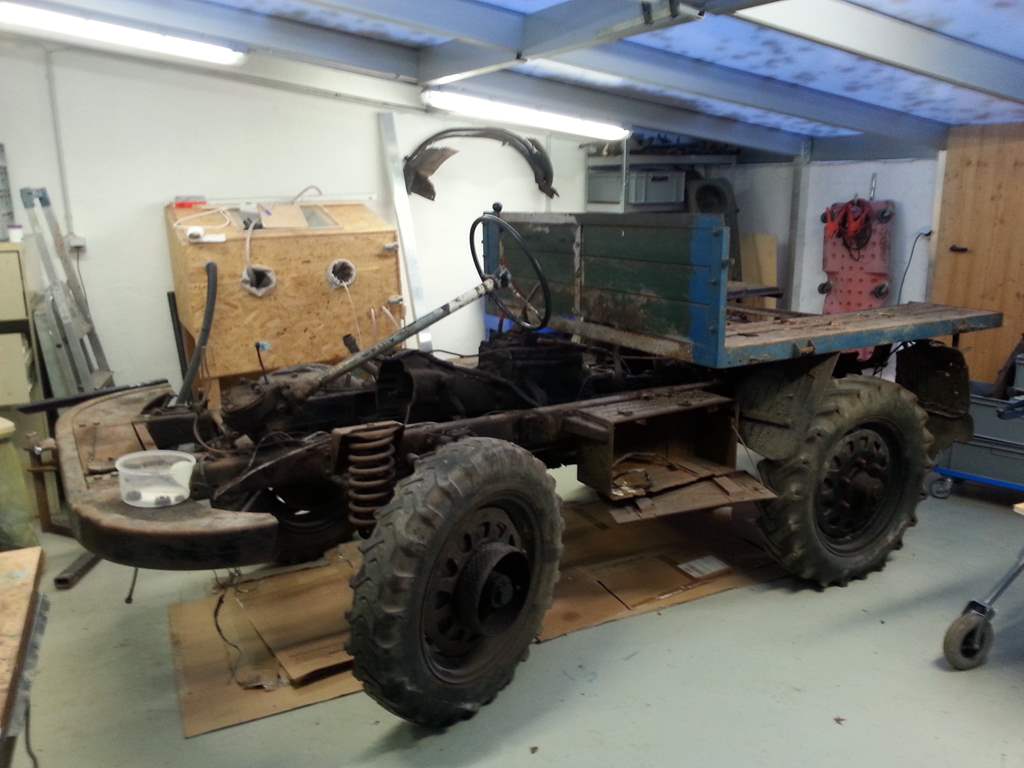

Hallo Froschfreunde,

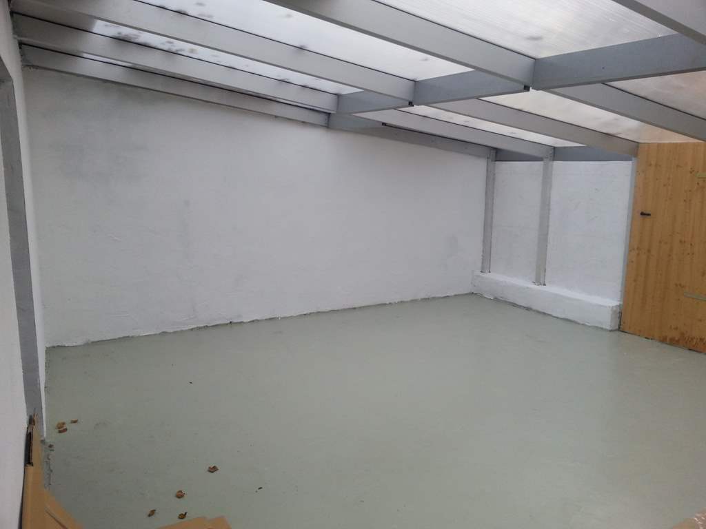

langsam aber sicher geht es weiter. Die Werkstatt ist mittlerweile einigermaßen auf Stand.
Bevor der Frosch an seinen neuen Kurplatz
5088
geschoben wurde stand die Scheidung an.

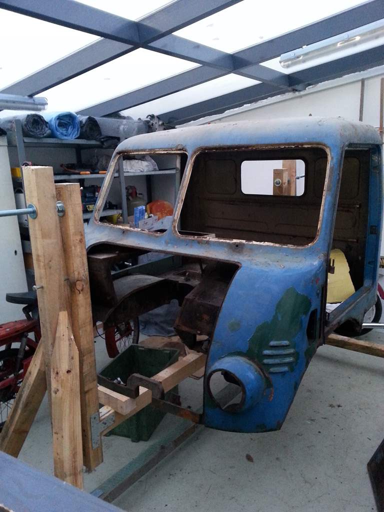

Das Fahrerhaus wurde mittels einem hoch mobilen, acht armigem Kran (leider keine Bilder, verbraucht aber 1,5kg Grillwurst und ne Kiste Bier die Stunde ) vom Fahrgestell getrennt und auf ein dafür vorbereitetes Gestell geschraubt.

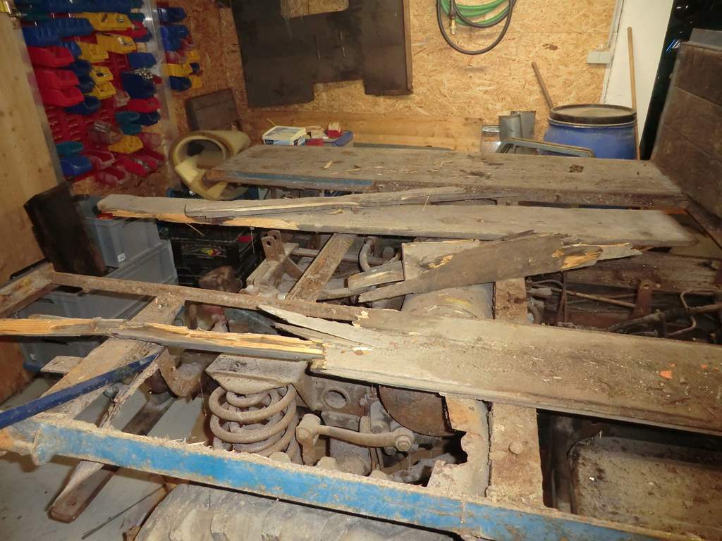

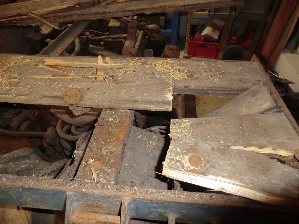

5090
Wegen des idealen Schrauberwetters übers Wochenende wurde der Tank samt Halterungen so wie das Holz demontiert.
5083
5085
5084
5087
5086
So, nachdem die Werkstatt die erste Bewährungsprobe bestanden hat, kann ich auch mit der Planung für die Einweihungsfeier beginnen.

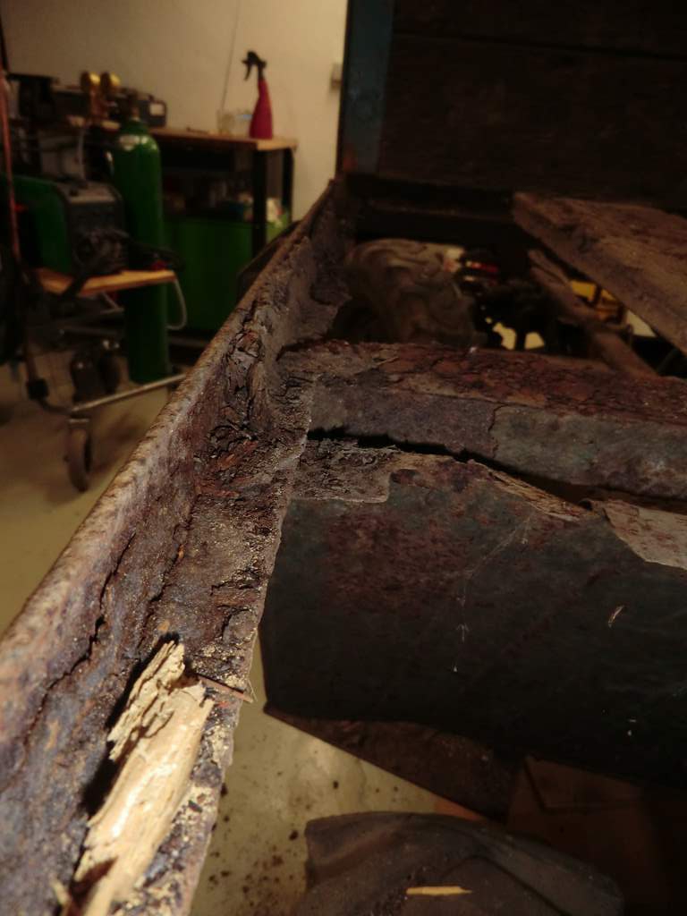

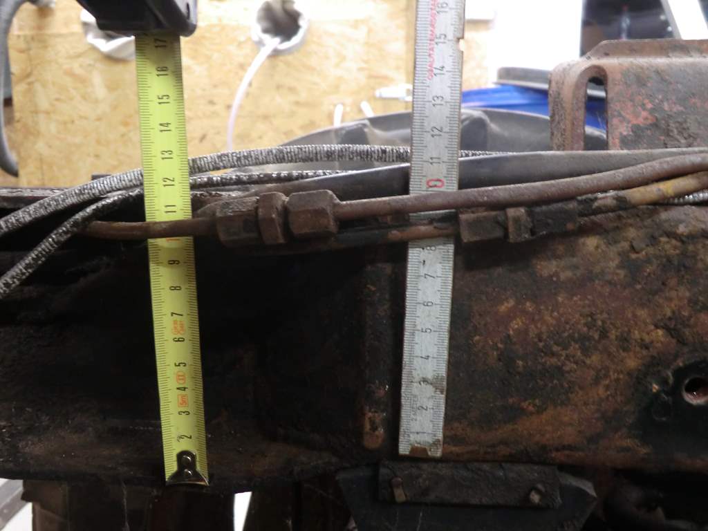

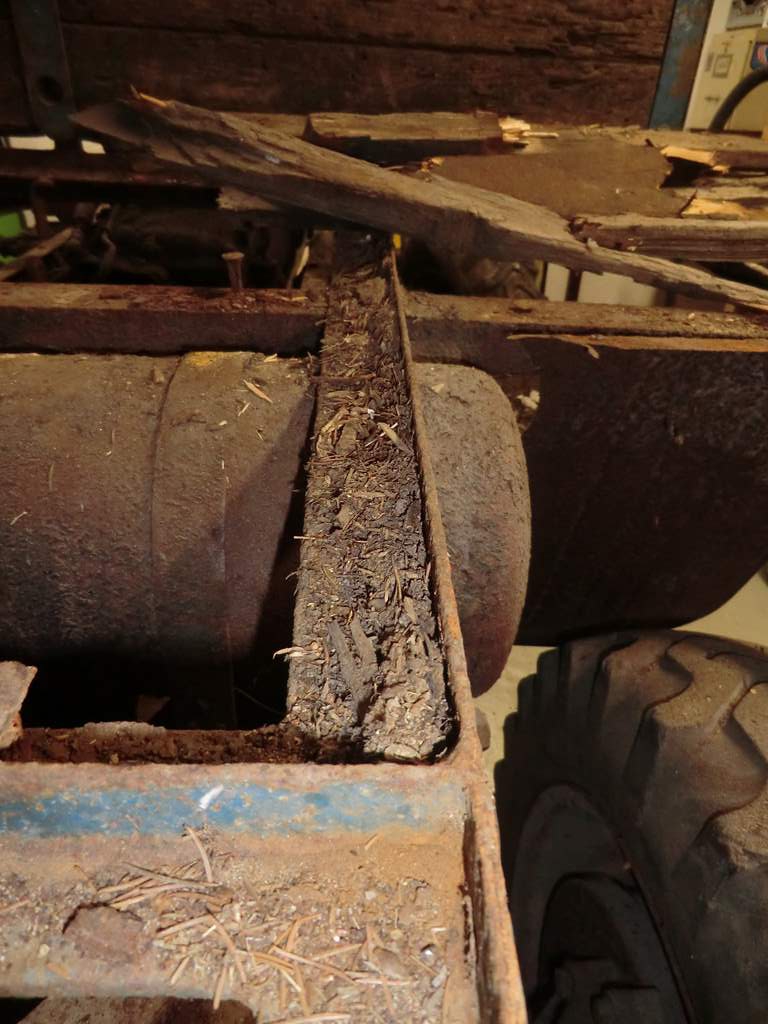

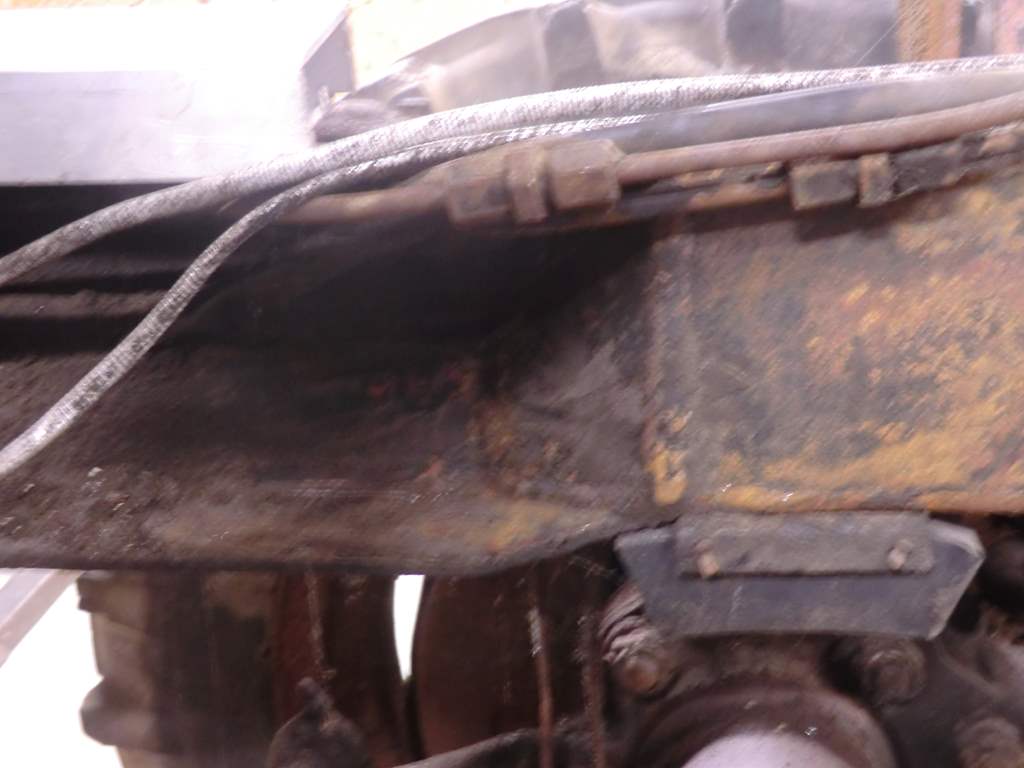

nachdem die Pritsche abgenommen wurde und der komplette Rahmen frei lag kam mir am Rahmen irgendetwas komisch vor.
Also mal genauer geschaut und gemessen. :?
Bisher bin ich davon ausgegangen, dass die 401er einen Rahmen mit 100mm Stärke haben.
Bei meinem ist es so, dass der vordere Rahmen bis kurz vor der Befestigung der Hebelstoßdämpfer und der hintere Rahmen kurz danach 100mm stark ist. Dazwischen ist er 120mm stark.
Beim vorderen Rahmenübergang sieht man Schweißnähte, beim hinteren ist nichts erkennbar.
Das Ganze sieht so aus als "das gehört so", also recht professionell. Gab es solche Rahmen bzw. "Umbauten"? Weiß jemand was darüber?
Übergang 100mm zu 120mm (Copy).jpg (74.25 KiB) 3892 mal betrachtet
Übergang 100mm zu 120mm gemessen2 (Copy).jpg (84.85 KiB) 3892 mal betrachtet
