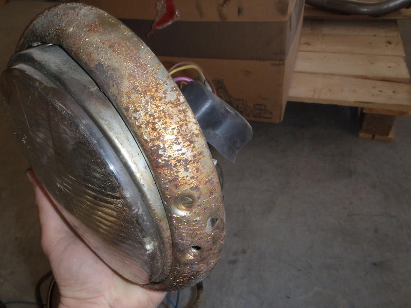

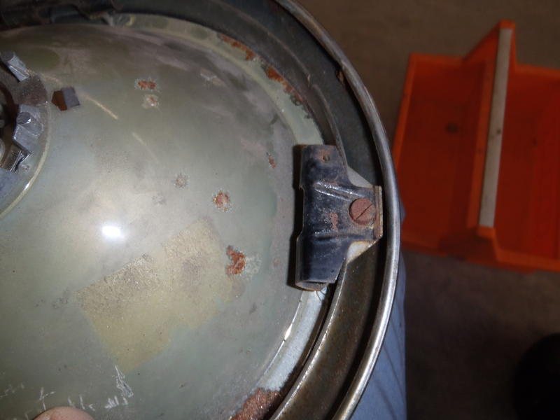

#409679

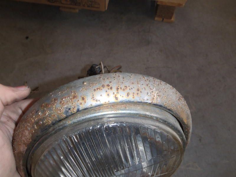

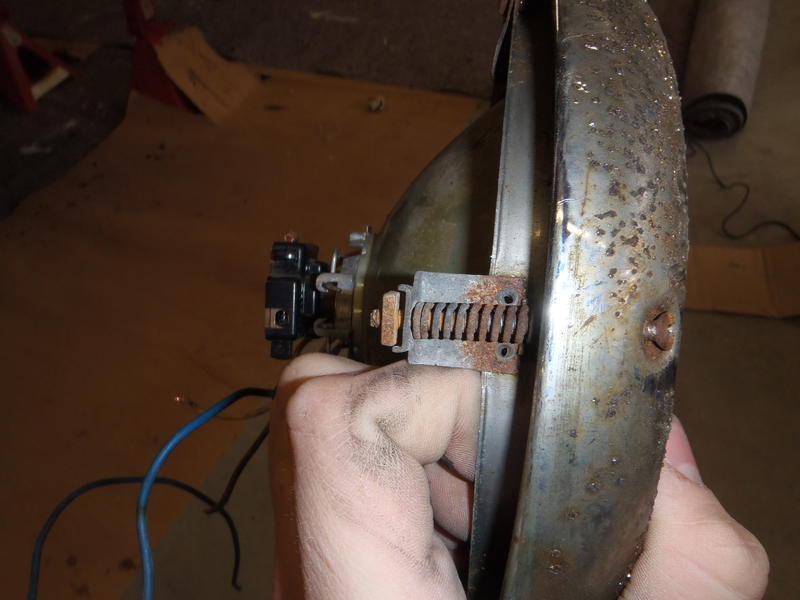

Es ist zum Heulen ich habe mir mal die Alten Scheinwerfer angekukt :cry: :cry: :cry:
Wir haben sie halt nicht abbekomen und warscheinlich den einen Ring unrettbar zerstört. :mauer :mauer :mauer :mauer :mauer :mauer :mauer :mauer :mauer :mauer :mauer :mauer :mauer :mauer :mauer :mauer :mauer :mauer :mauer :mauer :mauer :mauer :mauer :mauer :mauer :mauer :mauer
Ich muss nochmal ein paar Nächte drüber Schlafen
AN DIESER STELLE EIN HILFERUF FALLS IRGENTJEMAD EINEN CHROMRING ODER GAR EINEN GANZEN SATZ SCHEINWERFER FÜR EIENEN 411 DVF HABEN SOLLTE ICH HÄTTE GROßES INTERRESSE DARAN

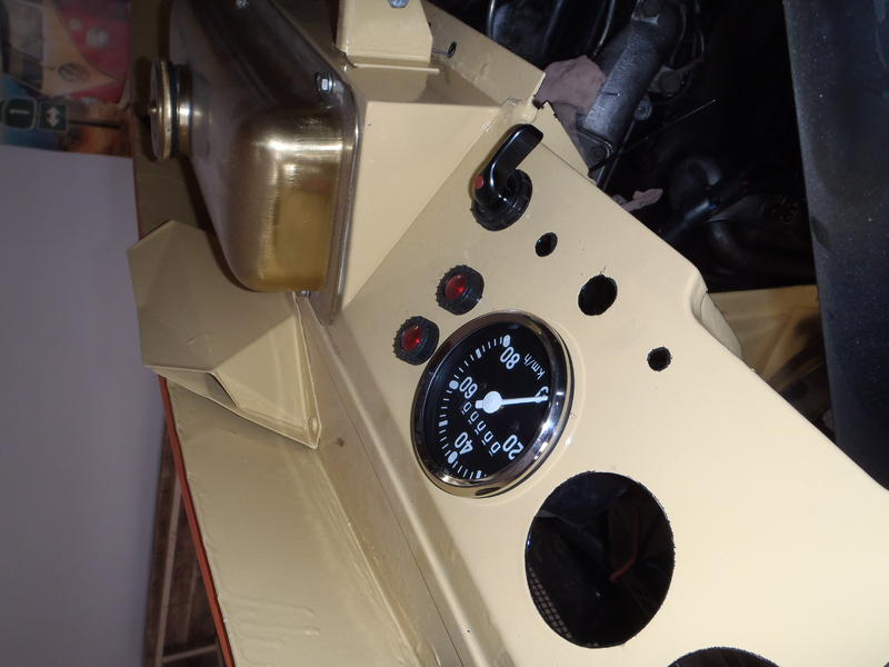

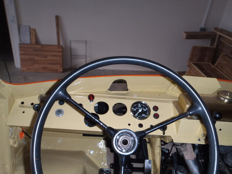

Als kleinen Lichtblick habe ich dann den neuen Tacho noch Installiert und den Neuen Auspuff bereitglegt

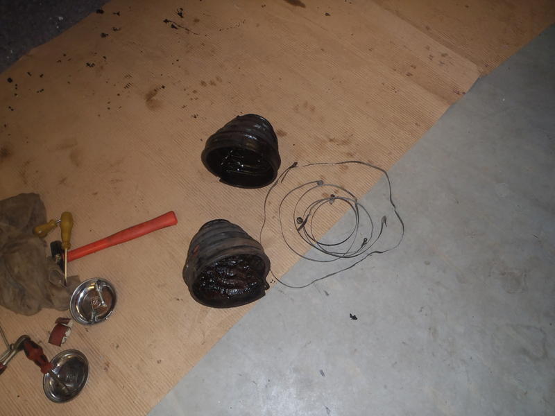

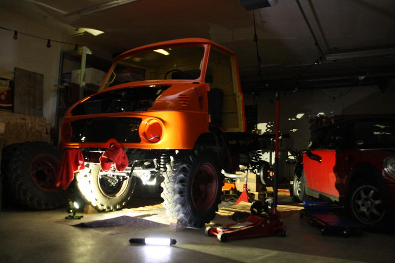

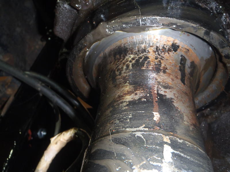

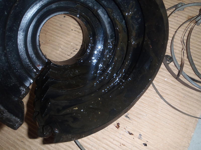

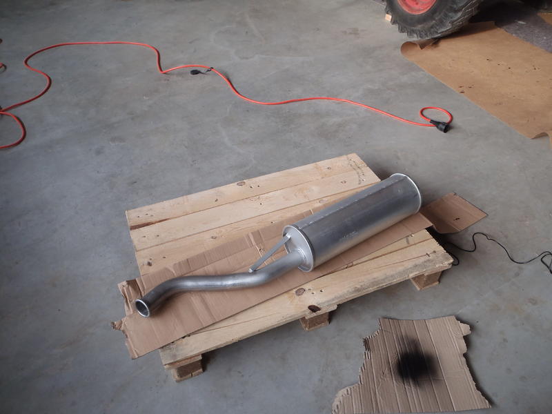

Hallöchen
Ich habe heute wieder ein Wenig zeit gehabt.

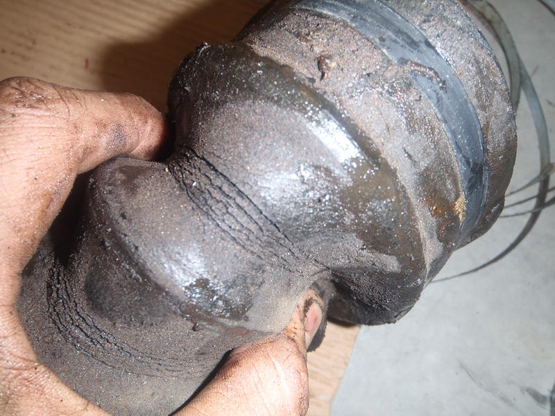

Habe die Wellenmanschetten und den Auspuff getauscht.

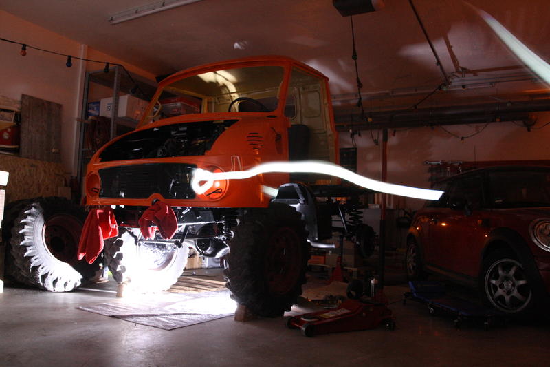

und ein wenig mit Licht gespielt :mrgreen: :mrgreen:
Aber Bilder sagen mehr also Los gehts.
Die Neuen Wellenmanschetten
Das Schubrohr hinten ohne Manschette
Die neuen Manschetten Fetten
Der Neue Auspuff
Die Magnetschalen :mrgreen: die sind einfach super praktisch
Die Stoßdampfer habe ich wieder eingebaut
Die Alte Manschette Vorne
Und kaum ist sie ein bischen offen läuft der Saubber raus
Ohne Manschette
Mit neuer Manschette
DIe alten Manschetten und Schlauchschellen
Das Fett/Schmodder in der Manschette
Hier sieht man warum ich die Manschetten getauscht habe, denn sie sind porös und hart.
Spielereien mit Licht und meiner Guten Kamera :mrgreen: :mrgreen:
Leider Beginnt bei mir jetzt auch wieder die Schule deshalb werde ich warscheinlich nichtmeher so oft zum Schrauben kommen.
Allerdings Schreiben Geht immer :mrgreen:
#409844
Du hast recht es sieht so aus wie wenn es welche währen allerdings habe ich immer einmal mit dem Finger die Fläche abgefahren und nicht auffälliges gespürt.
Mfg Anton
#409846
Hallo Anton,
die hintere Schubkugelschale sieht man nicht so deutlich auf Deinen Fotos. Da könnte aber auch ein Riss drin sein. (Das war übrigens ein sehr häufiger Schaden, bevor auf Kunststoffschalen umgestellt wurde.) Wohl aber das Schubkugelgehäuse. Und da sehe ich mindestens einen Riss! Da wirst Du doch was machen müssen.
