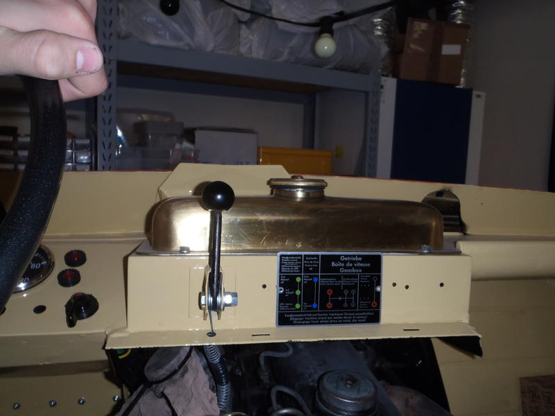

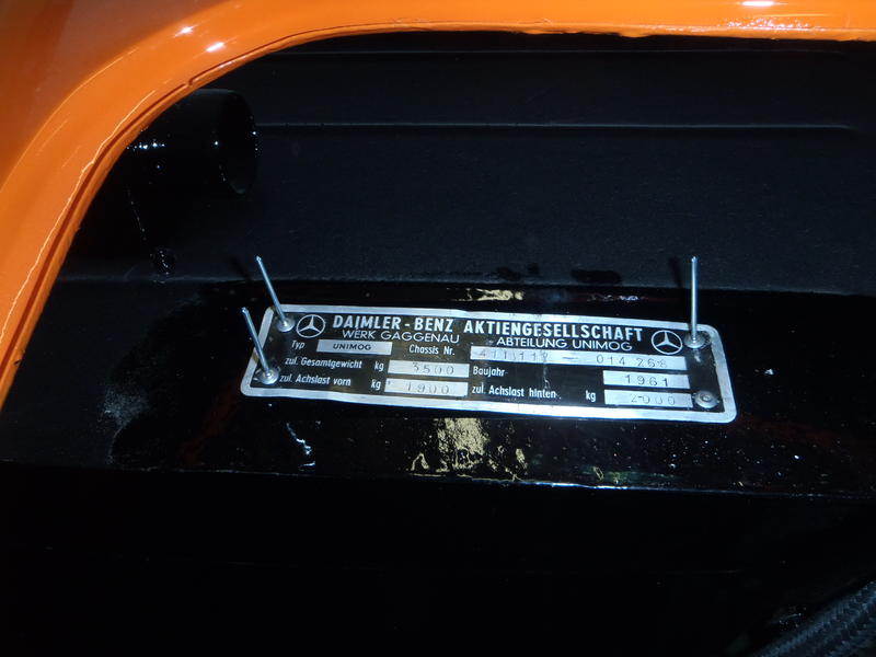

Zur Abwechselung möchte ich euch eine Frage stellen ud zwar ob ich eurer Meinung das alte oder das neue Typenschild montieren soll. :D
Hier ist nochmal eine frage an die Community.
es gibt ja eigentlich das Schaltschema als Aufkleber aber da mir Gelb auf Sandfarbe nicht so gut sieht habe ich mir gedacht machste doch des vom 404 drauf.
Die haben ja das gleiches Getriebe also warum nicht ;)
nur wo ??

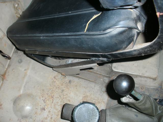

Könnte jmd. mir mal bitte ein paar Bilder in diesen Thread posten die, die Funktion der beifahrersitzschiene verdeutlicht.
Weil bei uns die leider fehlen. :mauer

Servus Anton,
Position 2 vom Schild ist die bessere. Bei der ersten funktioniert es ja mit der Höhe nicht ganz, außerdem ist da die innere Motorhaube auch noch nicht montiert. Diese baut wegen der Überlappung auch noch etwas nach oben auf. Außerdem wirst Du das Schild durch die Haube evtl. verkratzen, was bei dem gesamten Restaurationsaufwand, den Du betreibst schade wäre.
Wegen dem Fahrgestellschild würde ich als Patinafan das alte nehmen. Sie gibt Deinem Mog letztendlich auch seine Identitdät. Er hat ja keine neue, sondern "nur" eine deutlich aufgehübschte bekommen.
Was meinst Du mit Beifahrersitzschiene? In meiner zugegebenermassen bisher beschränkten Unimogwelt von 2010 bis 406 alteren Baujahres ist mir bisher auf dem Beifahrersitz noch keine Sitzschiene untergekommen.
Wie kommst Du darauf, dass er eine hat?

Ich meine damit den Teil der die Kippung des Beifahrersitzes ermöglicht um and den Werkzeugkasten zu kommen.
martin71 hat geschrieben:Position 2 vom Schild ist die bessere.
Wäre auch meine Bevorzugte Position aber vlt. hat noch jmd. eine andere Meinung/ andere Position an der es sich gut machen würde.
martin71 hat geschrieben:Wegen dem Fahrgestellschild würde ich als Patinafan das alte nehmen. Sie gibt Deinem Mog letztendlich auch seine Identitdät. Er hat ja keine neue, sondern "nur" eine deutlich aufgehübschte bekommen.
Diesen hätte ich aus rein Pragmatischen Gründen gewält weil der Lochmaße von neu und alt nicht identisch ist.

ich vermute Du überlegst, ob sich die Anschaffung der Schiene lohnt. Ich fürchte ich kann da nicht dazu beitragen, weil es die glaub ich bei meinen 401ern nicht gibt. Aber falls Du eine Schiene kaufen willst,
die gibt es bei mogparts für 39 € netto. Verlang einfach Andreas Schnetzer. Er hilft Dir gerne weiter, auch mit Bildern bzw. Zeichnungen. Da gibt es übrigens auch die Schubkugelmanschetten und die Klemmringe neu. Darauf brauchst Du also nicht achten.

Hallo Anton,
wie versprochen hab ich Bilder gemacht, auch welche vom Scharniers des Beifahrersitz.

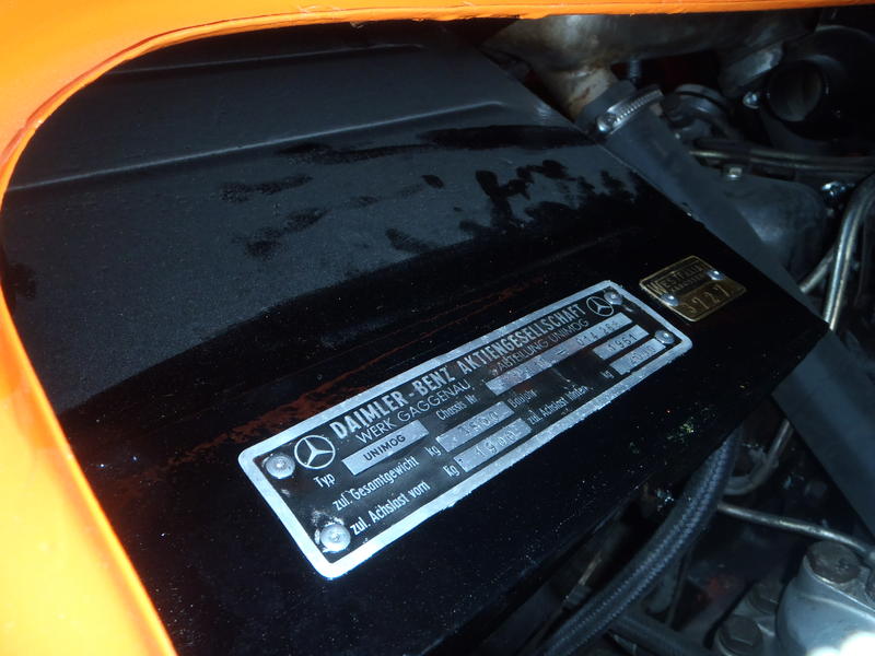

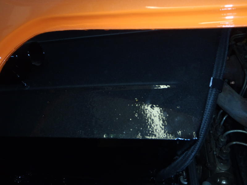

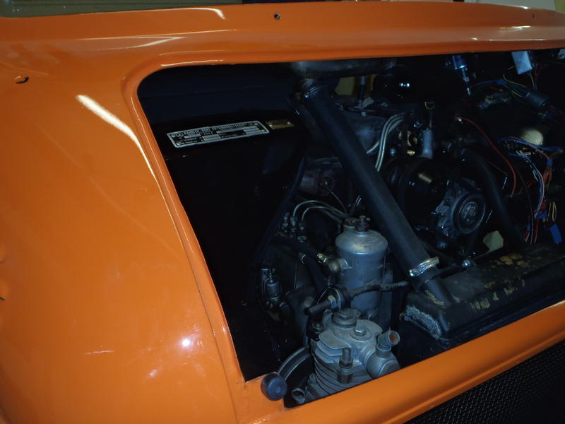

Die Typenschilder von MB und Westfalia angebracht die haben auch eine Schicht Klarlack zurKonsvervierung bekommen.
Ohne Schilder
Festnieten
1. Fertig
Nr. 2 Fertig
Abkleben
Details
Dann habe ich mich Entschlossen die doch beide und auf einmal zu Lackieren aaalso beide abkleben
Fertig
