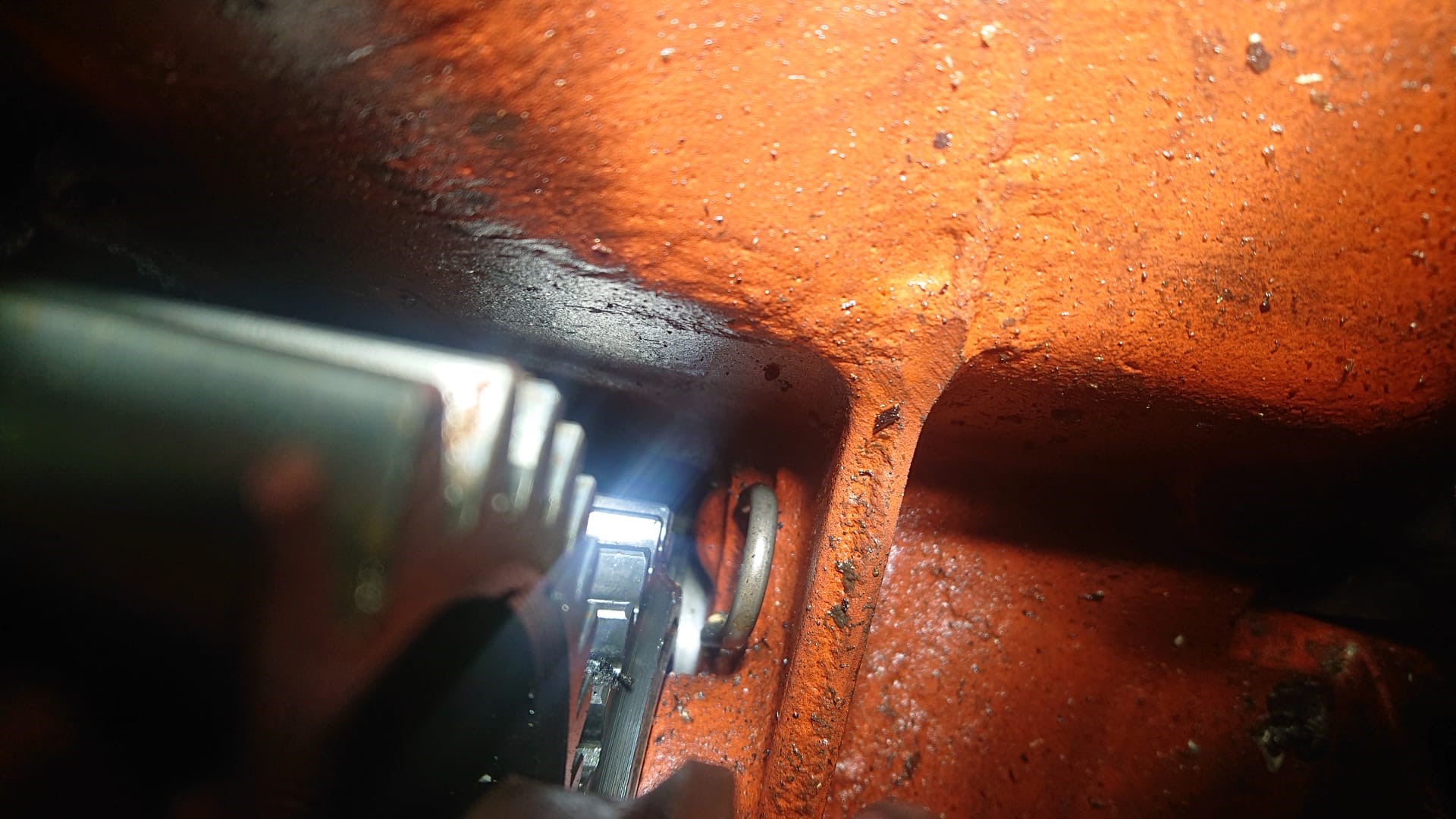

ich habe eine grundsätzliche Frage zur Entlüftung der neuen Vorder-und Hinterachse am 411. Was mir bekannt ist, dass es eine Version gab, bei welcher die Entlüftung aus der Achse über das Schubrohr durch die Bohrungen im Lagerflansche des Getriebes ins innere des Getriebes erfolgt und von dort durch die Entlüftzung des Getriebe in Freie. So ist es bei meinem 411.119 von 1965 original.
Auf dem Bild sieht man die Entlüftung von der Vorderachse ins Innere des Getriebes:
Da ich nach dem Unfall mit Totalschaden im Oktober 2018 den Unimog nun komplett neu aufbauen muss und mein originales Getriebe schon argen Verschleiß aufweißt habe ich mich dazu entschlossen ein Ersatzgetiebe einzubauen. Dabei ist mir aufgefallen, dass das Ersatzgetriebe im Gegensatz zum originalen Getriebe ein Verbindungsröhrchen zwischen den beiden Lagerflaschen hat. Das Röhrchen im Getriebe ist auf der nachfolgenden Abbildung dargestellt.
Dieses Röhrchen verbindet Vorder- mit Hinterachse ohne Verbindung zum Getriebe und somit auch ohne Möglichkeit zur Entlüftung. Das ganze stellt meiner Meinung nach ein geschlossenes System ohne Möglichkeit zur Entlüftung dar. Meine Frage ist nun: Wie funktioniert die Entlüftung der Neuen Achse bei den Getrieben, welche das durchgänige Röhrchen aufweisen. Wo ist die Verbindung ins Freie bzw. wo wird bei dieser Version entlüftet.

da sich leider keiner zu diesem Thema geäußert hat, ich aber dennoch in dieser Angelegenheit weiter gekommen bin, möchte ich nun Aufschluss zu dieser Sache geben. Die Lösung liegt in diesem Blech:
Blech (2).jpeg (377.36 KiB) 2263 mal betrachtet
Es sitzt hinten zwischen Getriebegehäuse und Lagerflansch.
Durch die drei Ausschnitte an der inneren Bohrung des Blechs werden das Röhrchen, welches vom vorderen Lagerflansch durch das Getriebe hindurch geht mit der Bohrung im hinteren Lagerflansch, wodurch die Hinterachse entlüftet wird, mit den beiden Bohrungen in das Innere des Getriebegehäuses verbunden. Der Ausschnitt oben links im Blech verbindet zum Röhrchen, die beiden übrigen Ausschnitte unten und rechts verbinden ins Innere des Getriebes. Bei der Version mit dem Röhrchen, welches vom vorderen Lagerflansch kommend im Getriebe endet, entfällt am Blech die Bohrung oben links.
