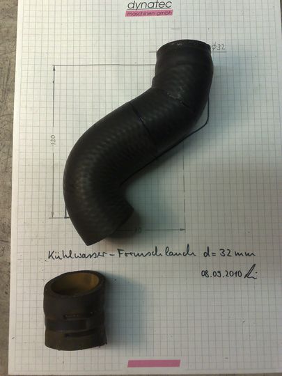

tüftel, tüftel ... so könnte es doch gehen:
Aus geradem Standard-Kühlerschlauch Abschnitte mit Gehrung herstellen, mit Sekundenkleber in der passenden Form zusammenkleben und mit RESCUE-Tape umwickeln.
Dann schnipple und klebe ich erst mal und wenn das klappt, bestell' ich mir ein oder zwei Rollen.

Hallo Christoph
keine Gehrung sondern Stufenbogen.
Zur Schlauchherstellung einen Innenkern aus Kerzen hergestellt und dann umwickeln. Anschließend heiss ausschmelzen, ist doch easy.
Ich habe gesehn, dass Oliver Porzel ebenfalls das Rescue Tape anbietet, für 10 Euronen die Rolle, obs noch aktuell ist weiss ich allerdings nicht.
#310336
Hallo Helmut,
noch'n ollen C-förmigen Kühlerschlauch von 'nem Audi Bj. 1991 gefunden. Zersägt mit el. Decoupiersäge, geklebt, paßt mm-genau. Bin selbst überrascht. :D

Hallo MOGler,
bei einem Landmaschinenhändler habe ich von PETEC Verbindungstechnik "Selbstverschweißendes Reparaturband" POWER BAND gefunden. Bis auf die geringere Temperaturfestigkeit (aber 260 °C brauche ich für einen Kühlerschlauch gar nicht) hat es mit dem RESCUE-Tape vergleichbare Eigenschaften, ist aus Kautschuk und einem Polyisobutylene (1931 von der BASF entwickelt) und kostet nur 6,75 € je Rolle gleichen Inhalts.
Ich werde nun also meinen schönen Formschlauch längs halbieren, damit ich ihn als Gußform mit Wachs oder Gips verwenden kann. Um den Kern wickel ich dann das Band, eine grobmaschige Gewebelage und zum Schluß noch eine Decklage mit dem Band. Hoffe, das klappt.

Hallo Mittelhessischer Christoph,
es ist ja eben kein Klebeband! Am Ende entsteht durch die Verschweißung eine homogene Einheit. Und ich bin auch nicht der Erste, der Kühlerformschläuche auf diese Weise herstellt.

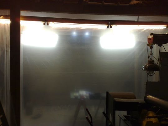

Hallo MOGler,
in den letzten Wochen gab es andere Verpflichtungen. Ich habe auch erst mal meine Scheune aufgeräumt und Platz geschaffen. Eine 6*4 m große Arbeits- und Spritzkabine ist darin entstanden. Nun kann es wieder weitergehen. Mit gleißender Beleuchtung, Hängegeschirren, Heizung 4+3+2 kW, Löschanlage, Absaugung, Musik, einer alten Haustür als Schleuse ... und freundlicher Unterstützung.

#314648
Hallo Rainer,
ja, die heutige Arbeit da drin hat echt Spaß gemacht.
Als wichtigstes Merkmal ist die sagenhafte Beleuchtung bestehend aus 11*36W + 2*18W Spot Leuchtstoffkörper zu nennen. Das ist besser als unter freiem Himmel bei schönstem Wetter.
Heizung: 4,2 kW BlueFlame Gasheizung mit Thermostat, 3 kW Katalyt-Gasheizung, 2,3 kW Petroleum-Ofen. Heute war bei ca. 8°C Außentemperatur mit der Katalyt-Gasheizung 18°C in der Kabine möglich. Und das bei häufigem Öffnen der Schleuse und Einschalten der Entlüftung.
Entlüftet wird ganz oben mit 2 parallel geschalteten PAPST-Lüftern, deren Kapazität ich leider nicht kenne. Aber es entsteht schon ein beachtlicher Unterdruck in der Kabine und die Sicht wird selbst beim Schweißen mit verbrennender Grundierung schnell klar.
