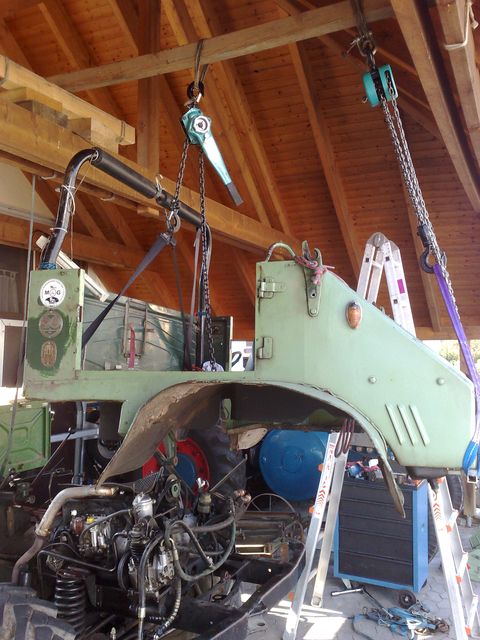

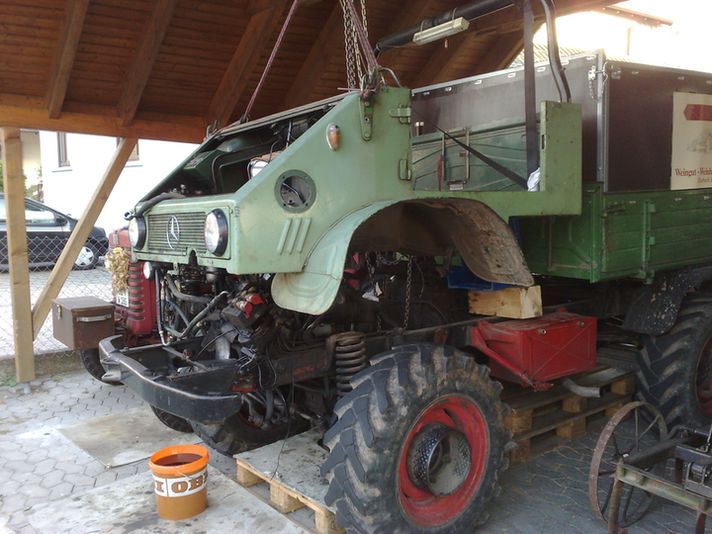

1. Tag: Fahrerhaus abnehmen
Mit einem Helfer und zwei Kettenzügen, eingehängt in das Gebälk meines Carports, klappte das eigentlich ganz gut. Gegenüber der lapidaren Beschreibung im Werkstatthandbuch gab es aber doch ein paar Schwierigkeiten.
Allrad- und Handbremshebel ließen sich nicht hoch genug ziehen. Deshalb habe ich den gemeinsamen Bolzen gezogen, und damit die beiden Hebel über ihren eigentlichen Arbeitsbereich hinaus senkrecht gestellt.
Das untere Pedalerie-Abdeckblech bzw. seine Befestigungsschrauben waren festgerostet und die Schraubenköpfe mußten abgeflext werden, wegen der schlechten Zugänglichkeit natürlich mit etwas Kollateralschaden. Das Kupplungspedal ließ sich trotzdem nicht gleich ausfädeln, weil der rechte Kotflügel bereits innen am Kompressor anstand und sich nicht weit genug nach links bewegen ließ. Nach Aushängen des Kupplungsgestänges ließ sich das Pedal weiter nach vorne drücken und dann ging es.
Das Masseband und einen Hydraulikschlauch hatte ich im Gewirr übersehen und abgerissen bzw. geschädigt.
So weit für heute

2. Tag: Motor ausbauen
Nachtrag zum Hütte abnehmen:
Die Kettenzüge hatte ich an einem Balken in 3,3 m Höhe angebracht. Das ist vermutlich die Mindesthöhe für eine derartige Aktion.
Nach dem Ausfädeln der senkrecht gestellten Hebelage muß diese wieder waagrecht gestellt werden. Sonst kann man die Lenksäule nicht ausfädeln. Das Fahrerhaus bewegt sich dann ein Stück über die Pritsche nach hinten. Das Werkstatthandbuch ist diesbezüglich sehr sparsam mit Hinweisen!
Zum Thema Motor ausbauen ist das Werkstatthandbuch auch kurz angebunden. Danach sollte der Motor in spätestens einer Stunde draußen sein. Bis zum Punkt "Motor nach vorne herausfahren" war auch alles ganz einfach. Aber am vorderen Anschlag angekommen war das Spaltmaß zwischen Motor und Glocke gerade mal 5 mm. Vorläufiges Fazit: Motor ist unausbaubar. Nochmal in das Werkstatthandbuch geguckt: "Motor nach vorne herausfahren!". Also noch Lenkhilfepumpe und Lichtmaschine abgebaut, mit dem Werkstattkran Motor kräftig nach oben gezogen, damit er über das vordere Motorlager kommt, und dann rumms - der Motor hängt am Haken, das Getriebe fällt nach unten! Die hätten wenigstens noch schreiben sollen, daß man das Getriebe massiv unterstützen muß! (War mir eigentlich klar.) Beim Einbau geht das sowieso nicht ohne!
Ich habe nicht auf die Uhr geguckt, aber es hat mindestens 3 Stunden gedauert.
Dann habe ich erst mal meine Hände und Unterarme in Petroleum gebadet. Das anschließende Duschbad ergab immer noch dunkelgraues Abwasser. :shock:

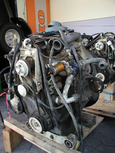

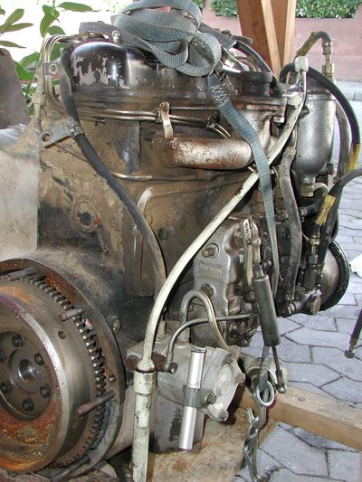

Die Suche nach einem neuen Motor ist abgeschlossen. Und zwar so erfolgreich, daß auch unser Kinzigsegler noch einen abbekommen hat.
Beide stammen aus dem Panzer 68 der Schweizer Armee, wo sie als Generatorantrieb tätig waren.
Der Transport ging einzeln sogar mit dem Ford Focus C-max meiner Frau. Dafür hatte ich mir eine Plattform im Wagen und ein Tablett für den Motor gebastelt.
Also Motor auf Tablett, ins Auto geschoben und festgezurrt, fertig.
#275174
Da der OM636 aus dem Panzer abweichend von der Ausführung für den U411 ausgerüstet ist, müssen Umbauten vorgenommen werden, die aber leicht durchgeführt werden können.
Es müssen getauscht werden:
1. Schwungscheibe mit Kupplung
2. Riemenscheibe vorne an der Kurbelwelle
3. Auspuffkrümmer
4. Verrohrung des Kühlkreislaufes
5. Ölablaßverschraubung
6. evtl. Saugtrakt und Einspritzpumpe (siehe auch unten)
7. evtl. Glühkerzen wegen 12/24 V
Vermutlich müssen noch weitere Veränderungen wie z. B. die Verlegung des Dieselfilters gemacht werden. Aber das ist je nach Ausstattung des MOGs oder nach persönlichem Geschmack variabel.
Ich möchte jedenfalls die Einspritzpumpe mit mechanischem Drehzahlregler belassen und die Betätigung durch das Gaspedal gleich über einen Bowdenzug machen. Der Motor ist auf n max 2500 min^-1 eingestellt und verplombt. Es sieht aber so aus, als ob man nur diese von außen zugängliche verplombte Stellschraube ein wenig herausdrehen müßte, um eine höhere Drehzahl einzustellen. Ist dem so?

Hallo Stephan,
Jürgen hat die alten Achsen.
Erkennst Du auf den Fotos, daß die Ölwanne nicht zu meinen neuen Achsen paßt?
Da hätte dann eben ein bißchen mehr Arbeit.
Übrigens zeigen die Fotos nicht meine Werkstatt, sondern nur mein überdachtes Freilager. Und Jürgen macht den Umbau bestimmt im Wohnzimmer, denn in seiner kleinen Garage steht ja der MOG. :wink:
Edit: Ich hab' grad' nochmal nachgeguckt: Die Ölwanne sieht genau so aus wie meine alte und einen Burgmannring gibt es auch nicht. Bei mir dichtet ein "Gewinde". Hast Du da was verwechselt, oder bin ich auf dem falschen Dampfer?
Nochmal edit: Klar doch, Burgmannring hinten, "Gewinde" vorne.
