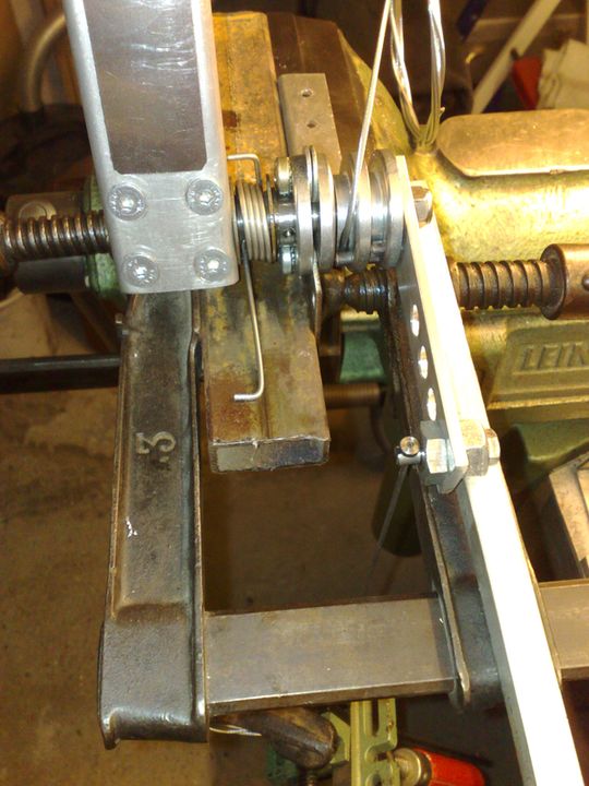

heute kann ich wieder mal von einem guten und schnellen Erfolg berichten. Innerhalb 5 Stunden erledigt: Entwurf, Teilesuche, Bearbeitung, Montage eines High-Tech-Sport-Gaspedals für meinen 411 mit Panzermotor (mechanischer Drehzahlregler).
Wie das aussieht, könnt Ihr auf den folgenden 3 Fotos sehen.
Von links nach rechts:
Gaspedal, geklemmt auf Welle (alte Kolbenstange eines Hydraulikzylinders)
Rückstellfeder (Schenkelfeder) für Gaspedal
Schottverschraubung mit Wellenlagerung
Handgasverstellung, wirkt über Mitnehmer (Schwerspannstift) auf Gaspedal
Mitnehmerscheibe über Schwerspannstift mit Hebel (verschraubt auf Welle) verbunden
Die Motorabstellung möchte ich so wie z. B. beim 406 über die Handgasverstellung machen. Dazu habe ich mir am Hebel Anpassungsmöglichkeiten vorbehalten.
Die Bowdenzüge und Anlenkung an Handgasverstellung und Einspritzpumpe sind für morgen vorgesehen.

Hallo Christoph,
die integrierte Lagerung mit Schenkelfeder ist sehr schön gelöst.
Die Feder sollte aber nur so stark sein um den Seilzug stramm zu halten, alleine die Schwenkfeder im Regler ist schon heftig. Am besten schau mal die Federanordnung und Bestückung beim 421 oder 406 an.
Seit ich meine originale Übertotpunktfeder wieder drinn habe geht das Pedal wie von selbst. Da ich meine Federr verloren hatte, habe ich mit diversen Federn aus meinem Fundus probiert, nur die originale Übertotpunkt-Federin der korrekten Anordnung brachte den Erfolg.

Hallo Helmut,
danke für Deine Anerkennung.
Die Schenkelfeder ist sehr schwach und sollte nach meiner Planung auch nur eine Lose in der Betätigung verhindern.
Es gibt ja nichts, was sich nicht noch verbessern ließe. So auch mein tolles Gaspedal. Auf dem Foto sieht man schon die versenkten Schrauben und den Verschleißbelag aus Edelstahl auf dem Alu-Profil. Nach Aufnahme des Fotos habe ich noch die Schenkelfeder besser gelagert und Schmierbohrungen angebracht. Nun fällt mir aber nichts mehr ein.

Hallo Christoph,
sieht schon toll aus, Dein Sportpedal. :D
Die Schenkelfeder kannst Du meinerMeinung nach völlig entbehren. Sie soll ja wenn ich es richtig verstehe, das Gaspedal in die Nullstellung bringen. Würde nun auf der anderen Seite die Rückstellfeder an der EP nicht am Bowdenzug ziehen, würde duch diese Schenkelfeder nicht Lose verhindert sondern genau das Gegenteil wäre der Fall.
Die Rückstellfeder der EP ist stark genug das Pedal zurück zu ziehen und noch viel mehr, wie ich leidvoll am Wochenende auf meiner 350km Testtour erfahren durfte.
Daher hier noch ein weiterer Tipp.
Ich nehme an Deine Achse soll durch das vorhandene Loch im Fussraum gehen. Dieses Fussraumblech muss unbedingt verstärkt werden und die Lagerung der Gaspedalwelle muss steif mit der Lagerung des Bowdenzugmantels verbunden werden.
Es bleibt spannend,

Hallo Jürgen,
man merkt, daß Du schon länger am Gaspedal tüftelst als ich. Deshalb hast Du meinen Denk- und Baufehler gleich entdeckt. Die Feder war falsch herum eingebaut. Ich habe sie einfach umgedreht. Nun unterstützt sie die Betätigungskraft ein wenig.
Deine Hinweise auf eine möglichst steife Anbringung des Pedals und der Festpunkte der Bowdenzüge werde ich beherzigen - danke!
Möglicherweise werde ich dem Pedal auf der linken Seite noch ein Gegenlager spendieren. Damit wird auch die Lagerreibung auf ein Minimum reduziert werden.
#298479
Hallo Jürgen,
nun war ich noch mal in der Werkstatt und habe mit meinem Gaspedal ein paar Trockenübungen gemacht. Bis zu 5 kg bzw. 50 N am langen Lasthebel sind überhaupt kein Problem. Die maximale Betätigungskraft im äußersten Loch am Einspritzpumpenhebel beträgt ja nur ca. 30 N.
Der Lagerflansch meines Pedals nur einseitig in einem 2 mm dicken Blech verschraubt ist auch steif genug.
Für das reine Gasgeben sehe ich bei meiner Konstruktion überhaupt keine Schwierigkeiten.
Jedoch bei der Handgasverstellung, die am Handhebel nicht mal 3 cm Verstellweg schafft, benötigt man einen wesentlich kleineren Hebel am Gaspedal und/oder dem Einspritzpumpenhebel, um den gesamten Bereich bedienen zu können. Meine kleine Seilrolle mit Mitnehmer kann ich also vergessen, weil wegen des Hebelverhältnisses die Kräfte mindestens 10 mal so hoch werden würden.
Welchen Hub macht bei Deiner Konstruktion der Gashebelzug und wie viel der Handgaszug, bzw. welche Hebelarme hast Du jeweils genutzt?
Wie hast Du das Abstellen realisiert, bzw. ziehst Du beim Abstellen Gaspedal und Handgashebel über die Standgasposition hinaus noch weiter zurück? Dann bleibt ja für den eigentlichen Stellbereich des Handgashebels noch weniger übrig. Wie kannst Du dann mit dem Handgashebel v max erreichen?
