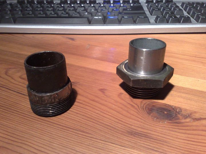

Jetzt steht der neue Motor fast einbaubereit da. Nur das ver... Kühlwasserrohr kriege ich nicht aus dem alten. Mit WD40 und drei verschiedenen Rohrzangen hab' ich's versucht.
Wie bekommt man das ver... Rohr raus? Oder sollte ich mir gleich ein neues Teil anfertigen?

Lass den nippel wo er ist, vielleicht willst Du den alten Motor ja doch noch irgendwann und irgendwie wieder nutzbar machen.
Anders als beim Panzer Triebwerk ging bei mir das Teil auch nicht aus dem Mog Motor heraus, ohne die Gefahr eines nachhaltigen Defektes. Daher habe ich mich für einen neuen Nippel für den Panzer-Motor entschieden.

Mit äußerster Anstrengung habe ich nun das Rohr doch noch herausdrehen können. Um entsetzt festustellen, daß die Gewinde in beiden Motoren unterschiedlich sind.
Also habe ich mich an die Drehmaschine gestellt, und mir eine Verschraubung selbst angefertigt, mit Schlüsselweite 41. Das Problem ist also ein für alle mal gelöst!

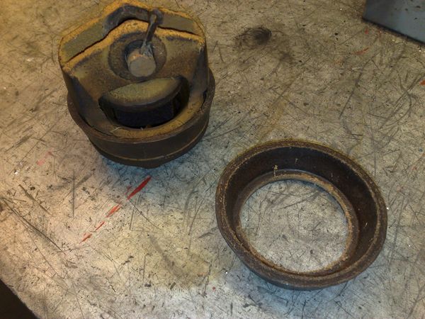

Erst gestern habe ich für unsere Schwengelpumpe im Garten 2 Ledermanschetten gekauft. Die Dinger sind ja genormt, für 75 mm Zylinderdurchmesser. Also gleich schnell einbauen - hatte ich gedacht :evil:
Aber der Innendurchmesser war viel zu klein. Mit der Nagelschere läßt sich das 5 mm dicke Kernleder ja nicht bearbeiten.
Also auf die Drehbank damit:
