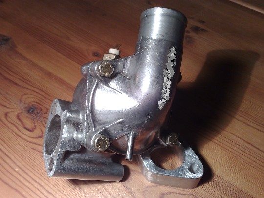

Hallo Christoph,
sieht gut aus Dein Thermostatumbau.
Allerdings kamen mir jetzt bei Seitenansicht ein kleiner Zweifel.
Es sieht so aus als ob der Themostatkörper nach vorne und oben über den Motor übersteht.
Hast Du mal überprüft wieviel Platz dann unter der Motorhaube bleibt.
Beim Glasperlstrahlen keine neuen Löcher aufgetaucht?
Na, dass spricht doch für Qualität :D

Hallo MOGler,
hier noch ein Vergleich der freien Querschnitte. Zu sehen ist jeweils der Deckel von unten. Links die Ersatzlösung mit 60 mm Durchmesser, rechts das Original mit 45 mm Durchmesser.
Das gesamte Gehäuse ist zudem viel strömungsgünstiger gestaltet und ließe sich sogar relativ einfach aus dem Vollen nachbilden, da es keine Durchdringungen gibt.

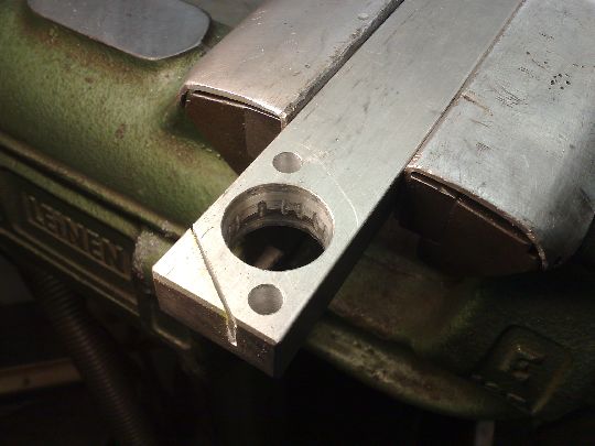

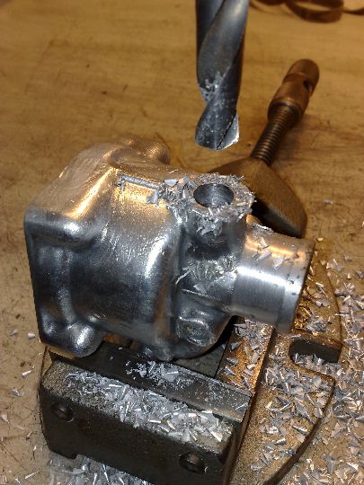

Heute ging's mit dem Thermostatgehäuse weiter. Sitze und Dichtflächen nacharbeiten, alles schön sauber machen. Den Bürzel eben und rechtwinklig abfeilen, dann Bohren und Gewinde M14x1,5 schneiden für den Temperatursensor. Montage des Einsatzes, Deckel drauf.
Zwischenflansch mit Säge, Bohrer und Feile aus Al-Halbzeug 20 mm dick gefertigt. In Alu kann man das ganz gut von Hand machen.
Das reicht für heute.

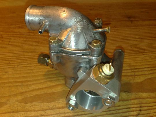

... und noch drei Fotos ...
und morgen kommt der Entlüftungsanschluß in den Deckel.

Hallo Christoph,
ich schließe mich Rainer an, tolle Arbeit.
Aber wiedermal habe ich ein Frage.
Sehe ich es richtig, dass der Temperaturfühler jetzt in dem nach unten gehenden Anschluss, also dem "kleinen Kreislauf" sitzt, und nicht im Hauptstrom der vom Motor kommt?
Wen dem so wäre hätte es natürlich keinen Einfluss auf die Funktion, aber es könnte zu missinterpretierbaren Anzeigen führen.
Bin schon insgesamt gespannt auf Deine Fahrversuche.
Mach hinne :D
#309155
Hallo Rainer,
M14x1,5 ist ein übliches Feingewinde. Im gut sortierten Werkzeugfachgeschäft ist so ein Gewindebohrer meist zu bekommen.
Hallo Jürgen,
Du hast richtig gesehen. Da das Ventil aber den kleinen Kreislauf nie ganz dicht abschließen wird, kann ich mir keinen großen Meßfehler vorstellen, zumal die Bereiche sehr eng zusammenliegen und auch Wärmeübertragung stattfindet.
Ach ja, das Röhrchen habe ich doch noch schnell reingeklebt (bis 200°C temperaturfest). :wink:
#309359
Hallo Jürgen,
letzte Nacht habe ich schlecht geschlafen. Deine Frage nach der Temperaturmeßstelle hat mich im Traum verfolgt. Jetzt habe ich es richtig gemacht - oder? - und freue mich auf wohlige Nachtruhe.
#309363
Ja Jürgen,
ich fürchte, ich kann's mir nicht verkneifen, noch einen 2. Sensor zu besorgen und beide umschaltbar auf das Anzeigegerät zu legen, so wie bei den Druckgebern. :wink:
