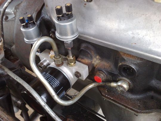

Hallo MOGler,
der nächste Meilenstein ist erreicht: Schraubölfilteradapter mit Meßstellen für 2 mal Druck (vor und nach Filter) und Öltemperatur.
Das lichte Maß zwischen Filter und Rahmen wird hierbei um ca. 20 mm vergrößert und liegt jetzt bei waagrechtem Anbau am Motor bei ca. 35 mm. Das ist mehr als genug, um alle Verwindungen ohne Kollision zu bewältigen.
Die Länge über alles (Filterachse) ist genau gleich wie beim originalen Gehäuse.
Zum Anbau bzw. Wechsel gegen das originale Filtergehäuse mußte ich wieder die fliehkraftgeregelte Einspritzpumpe abnehmen. Die ist bekanntlich größer als die unterdruckgeregelte. Aber es hat alles gepaßt und ließ sich mit geeignetem Werkzeug gerade eben so montieren.

Ja Jens und Jürgen,
auf die Testfahrten bin ich ganz besonders gespannt. So langsam geht mir mein MOG nämlich auf den Keks. Immer wieder hindert mich irgend etwas, endlich mit der Endmontage zu beginnen. Ok, es sieht nun schon ganz gut aus. Anfang der Woche kommt das 3-Wege-Thermostatventilgehäuse. Und die Karosse, Tank und Batteriekasten werden glaskugelgestrahlt und seewasserfest grundiert.
Bezüglich des Schraubölfilteradapters hat noch niemand was bestellt bei mir. Er ist zumindest meine Ideallösung und sie paßt wirklich überall. Man muß nur das Rohr von der Pumpe zum Adapter etwas zurechtbiegen.
Die beiden Öldruckmeßstellen werde ich beibehalten und werde so immer im Bilde sein über den Zustand des Filters. Die Ergebnisse über die kommende Beobachtungszeit werden auch Euch zugutekommen. Nur eine digitale Anzeige "bitte suchen Sie die Werkstätte Ihres Vertrauens für den nächsten Kundendienst auf" werde ich mir verkneifen.

Christoph,
was muss das für eine Fummelei gewesen sein, respekt! Und das ist schön geworden. Was ich noch nicht verstehe, hast Du Dir den Filterhalter komplett selbst gefräßt oder den schon bekannten modifiziert?
Ich bewundere ja Dein Durchhaltevermögen. Ich wäre schon längst im Meer (Odysee ...) ertrunken.
Bzgl. Bestellungen: Kommt ja immer auf das Angebot an ;-) Bitte daher um eines (eMail-Button)!

Hallo Jürgen,
ein paar Fragen: Auf einem Öldruckgeber meine ich WK (für Warnkontakt) zu erkennen. Wenn ja, ist der zweite derselbe und wozu dann zwei Warnkontakte? Die Geber ohne WK sind einiges billiger.
Beim Geber dazwischen dürfte es sich um einen Temperaturgeber handeln, sicher sinnvoll, aber willst Du ein "Rallye- Cockpit" einbauen? :)
Meine persönliche, subjektive Ansicht zur Differenzdruckmessung:
Ich hätte die Meßstellen nicht über Geber, sondern über zwei Leitungen angezapft und auf ein Doppeldruckmanometer aus dem Druckluftbremsenregal geführt. Denn 1. sind die mechanischen Anzeigen genauer als die elektrischen, und 2. hättest Du die Druckdifferenz immer auf einem Manometer auf einen Blick ablesbar.
Aber nichtsdestotrotz: Saubere Arbeit, alle Achtung.
Gruß Franz
#308724
Hallo Franz,
ich glaube Du hast Jürgen und mich vertauscht. Das ist aber nicht schlimm.
Ja, beide Geber sind gleich und haben jeweils einen Warnkontakt. Ich habe das so konzipiert, daß ich elektrisch umschalten kann auf ein einziges Anzeigegerät. Insofern hält sich das Cockpit in Grenzen. Das kannst Du übrigens weiter oben schon bewundern.
Die Warnkontakte kann ich parallel schalten und habe so "doppelte Sicherheit".
Aber die Idee mit dem Manometer aus der Bremsanlage, welches ich sowieso nicht mehr brauche, ist klasse! Da bin ich nicht drauf gekommen. :evil:
