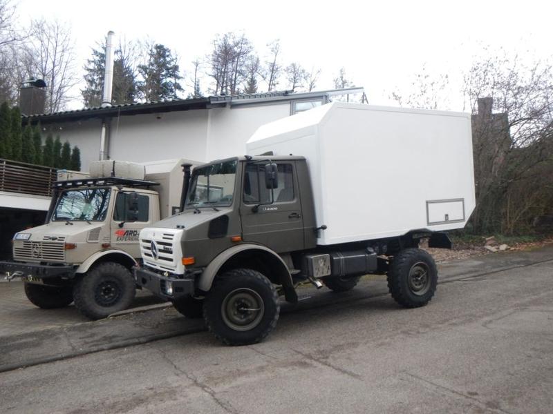

Hallo Zusammen,
vor einem Jahr noch habe ich hier nach den Proportionen gefragt. Nun ist er fertig und genau so geworden wie ich mir das vorgestellt habe. Euere Anregungen und Bilder Euerer Unimogs haben dazu beigetragen - vielen Dank !
Michael
http://www.4ward4x4-experience.com

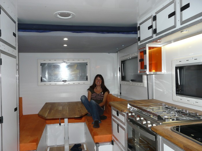

Innenausbau
Innenausbau
4ward4x4 Unimog innen.jpg (35.82 KiB) 8933 mal betrachtet

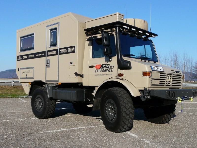

Unser Mögchen
Unser Mögchen

Holla die Waldfee........................
Der ist ja mal sehr Schniiicke geworden Euer Mog .....Klasse gemacht !
Habt Ihr über der Sitzgruppe ein absenkbares Bett ?
Gruß Ralf u. Anke
#364452
Hallo Ralf, Anke,
ja das Bett läßt sich elektrisch absenken. Mir war es wichtig ein richtiges Bett mit Lattenrost zu haben. So muss man keine Sitzkissen umräumen, hat höheren Liegekomfort und kann das Bettzeug einfach auf dem Bett lassen.
Die Hubbettkostruktion hat mich dafür viele schlaflose Nächte gekostet. Aber man(n) macht das ja nur einmal.
Wenn Du willst mach ich Dir noch ein paar Detailbilder vom Bett.
Michael

So über die Feiertage habe ich die Werkstatt meines Bruders verwenden können, da ist noch einiges dazugekommen.
Letzter Stand:
Fahrzeug:
- U1300L exBw, Bj 10.87, Baumuster 435.115
- Laufleistung: 59200 km
- Getriebe Umbau von UG3/40 auf UG3/65 geplant
- Splitgetriebe (Vorschaltgetriebe 1:1,2) => 2 x 8 Gänge
- Maße: 5,9 m x 2,3 m x 3,25 m L x B x H
- Gewicht: 6350kg vollgetankt reisefertig
- Reifen: 365/80 R20 Michelin XZL
- Felgen: Hutchinson zweiteilige Aluminiumfelgen mit Beadlock
- Motor: 6 Liter Turbodiesel - OM366A 170PS bei 2900 U/min
- Kühlung: Viscolüfter
- Umbau auf stärkeres Lenkgetriebe LS3>LS6
- Elektrik:
o 24 V mit Zentralschalter und Fremdstartsteckdose
o 30A Automatiklader IP68
o Watfähige 100mm H7 Scheinwerfer
- Kraftstoffanlage:
o Sepa Kraftstofffilter mit Wasserabscheider
o Doppeltankanlage mit elektrischer Umschaltung
o 2x 230 Liter Blechtanks
- Abschaltbare Watanlage
- Fahrwerk: elektrisch umschaltbare u. einstellbare ORAM Stoßdämpfer
- Bremsanlage:
o Fremdluftversorgung für abzuschleppende Fahrzeuge
o 2x Druckluft Anschlüsse je rechts und links abschaltbar
o Lufttrockner
- Fahrerhaus:
o ISRI Schwingsitze
o Vollgeräuschdämmung innen und Motorraumdämmung
o Durchstieg zum Koffer
o Dachkonsole mit CB Funkgerät und CD-MP3 Bluetooth Radio 24V
o Wechselrichter 220V / 1000W
o Spannungswandler 24V>12V / 20A
o Elektrische Fensterheber
o Elektrisch verstellbare Außenspiegel
o Colorverglasung
o Bordspannungsüberwachung u. Außen-/Innentemperaturanzeige
o Aluminium Dachgepäckträger mit Airlineschienen
o Rückfahrkamera
o Vision-X LED 3x Fern und 2x Flutscheinwerfer mit zusammen 200W
o Mittelkonsole
o Flaschenkühler
o Notebookhalterung
o GPS Montana600
- Anbauteile:
o Seilwindenstoßstange mit wasserdichter Talon Superwinch
o 3x Staukästen aus Aluminium abschließbar
o Außenküche im Staukasten mit 2-flammigen Gaskocher/Wasser/Licht
o Auszieh-Klappleiter 4-stufig aus Edelstahl
Aufbau:
- Unterbau:
o 2x3 Punkt Lagerung
o Hilfsrahmen aus E350TM Rahmenstahl
o Gewicht 167 kg, Höhe reduziert um 7cm
o Integrierter Wassertank, Batteriekasten und Warmwasserboiler
o Anbindungsmöglichkeit für Geräteträger am Heck
- Koffer:
o GFK Sandwichkonstruktion GFK 3mm / PU-Schaum 40mm/ GFK 2mm
o Wandaufbau mit GFK Z-Profilen
o Bodenplatte 80mm mit Stahleinlagen zur Befestigung
o 5 x Seitz S4 Fenster versenkt
o 2x Jacht Dachluken flach begehbar
- Elektrik:
o 12 V mit Zentralschalter und 220 AH Blei/Säure Batterie
o Edelstahlbatteriekasten im Hilfsrahmen
o B2B Ladegerät 24V > 12V
o Batteriemanagementsystem mit AH-Stundenzähler
o 170W superflache Sonnenkollektoren aufgeklebt
o Solarregler mit Fernanzeige und Datenspeicherung
o Wasserdichter 220V Versorgungsstecker außen
o 220V 1500W Wechselrichter mit automatischer Umschaltung und FB
o FI – Schutzschalter und Sicherungsautomat
o UMTS Hotspot Wlan
o MP3 Radio / CD mit IPOD Steuerung
o Elektrisches Hubbett 200 cm x 140 cm
o LED Innenbeleuchtung mit Spannungskonstanthalter
o LED Ambientebeleuchtung
o Flexible LED Leseleuchten
o 15“ LCD Monitor mit Mediaplayer
o Elektrischer Gasfernschalter
o Gaswarnanlage
- Innenausbau:
o Konsequenter Leichtbau
o Material Flightcase 7mm und 9mm Birke und Pappel, PVC beschichtet
o 25x25mm Aluminiumeckprofile
o Wandbefestigung: Aluminiumwinkel 70x30x3mm/2mm
o Bodenbefestigung: Edelstahlwinkel 30x30x1mm
o Befestigungsart: Kleben, Tackern und Nieten
o Aufteilung: Sitzecke mit 5-7 Sitzplätzen, darüber Hubbett
o Elektrisches Hubbett mit Fanello Bettsystem 200 cm x 140 cm

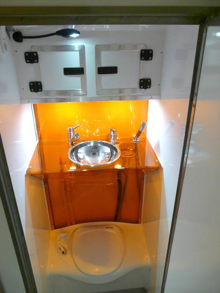

o Nasszelle 800mm x 680mm Waschbecken / Dusche / Chemie WC
o Küchenzeile mit Edelstahl Herd 3-flammig und Backofen mit Grill
o Ausziehtisch in der Küchenzeile
o Abgedeckte Spüle
o 2x Kompressor Kühlbox in Schubladen
o Hydraulischer Hubtisch mit Plattenverstellung
o Arbeits-/ Tischplatte und Parkett Eiche stabverleimt
o Airline Zurrpunkte auf dem Boden
Installationen:
o Elektronisch geregelte Druckwasserpumpe
o 165 Liter Edelstahl Wassertank, 110l im Rahmen u. 55l Durchlauftank
o Wassertankfüllstandanzeige
o 2. Druckwasserpumpe zur Fremdbefüllung mit Aktivkohlefilterung
o 20 Liter VA Warmwasserboiler mit Motoranbindung / 220V / WW-Heizung
o Katadyn Doppelfilteranlage
o Warmwasserheizung 4KW mit Konvektor und Gebläse Wärmetauscher
o 2/3-Wegeventil zur Warmwasserbereitung / Innenraumheizung
o 6kg Aluminiumgasflasche für Backofen und Außenküche
