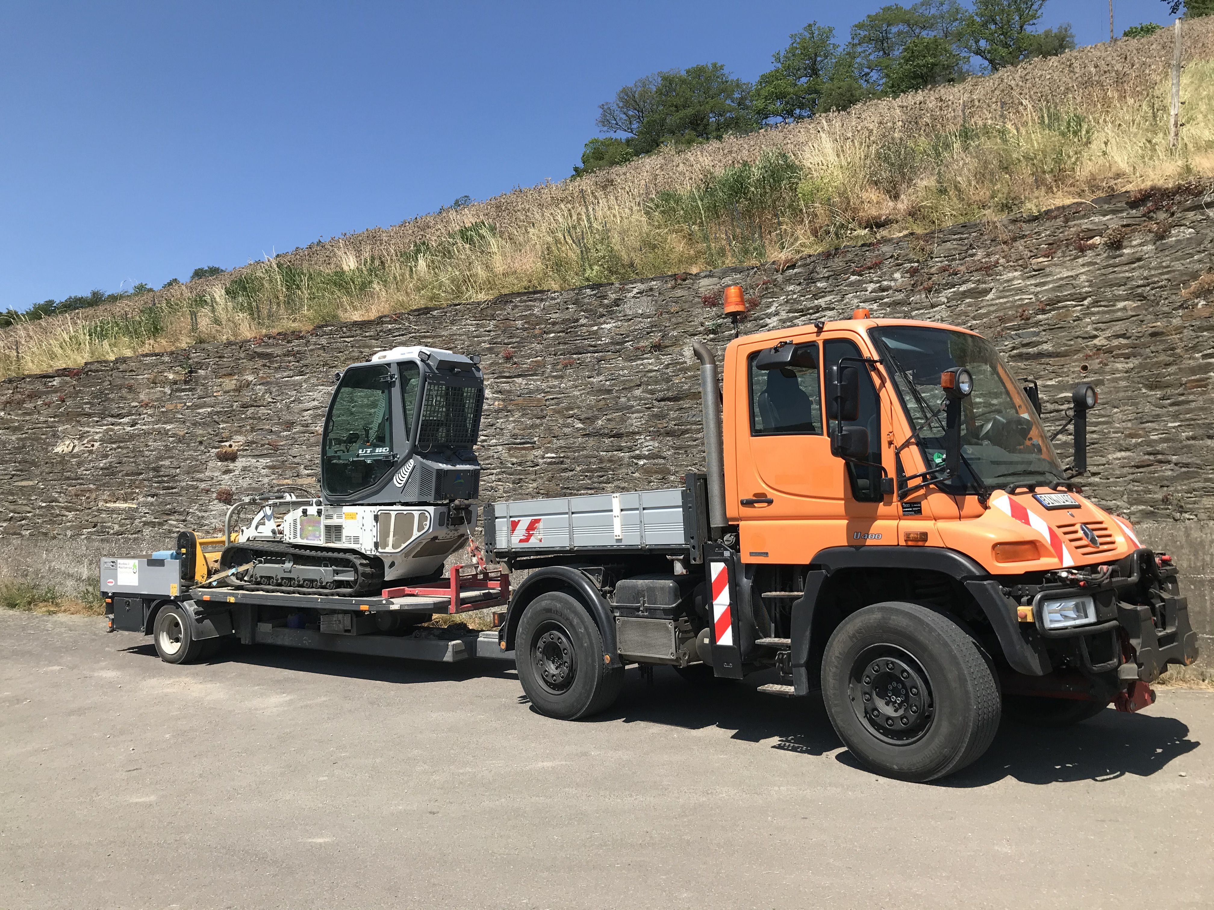

ein sehr interessantes Thema, welches ich lange verfolgt & auch umgesetzt habe.
Meine Idee ist identisch zum Ersteller dieses Beitrages; ein Zugfahrzeug, dass von außen gefahren & gelenkt werden kann.
Einsatzzweck ist auch hier der Steillagenweinbau im Lohnunternehmen.
Mir sind bereits einige Fahrzeuge (U1400, U1600, U400) bekannt, welche mit Funkfernsteuerung eingesetzt werden, jedoch ohne gültige Abnahme und somit auf eigenes Risiko.
Für mich sind nur ein U1600 oder ein U400 in Frage gekommen, habe mich zwecks Stützlast und Dauerbelastung aber für einen U400 entschieden.
Die Realisierung erfolgt grundsätzlich über den hydrostatischen Fahrantrieb, auf diesen wird elektrisch zugegriffen.
Bei der Lenkung hat der U400 dank VarioPilot den entscheidenden Vorteil, dass nicht in die Lenkung eingegriffen werden muss. Am Weinberg angekommen wird auf die zweite "Lenksäule" ein starker Elektromotor aufgesteckt.
Das ganze Projekt hat mit Fahrzeugsuche, Umsetzung durch eine Mercedes-Werkstatt und TÜV-Abnahme ca. 1,5 Jahre gedauert. Kosten für den Umbau belaufen sich auf rund 20k.
Leider schließt unsere Firma, sodass der U400 wieder zum Verkauf steht.
Viele Grüße
Tristan
