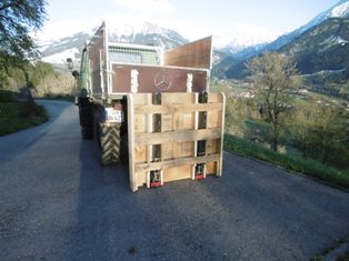

Laderampe als Ladefläche für dritten Holzkorb. Ich meine, wenn Ladefläche und Ladung entsprechend gesichert sind und mit zusätzlichen Brems- und Rücklichtern versehen, so auch auf der Strasse gefahren werden darf.

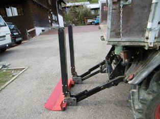

Stammheber zum einfachen Beladen der Pritsche oder auf andere Hänger. Sind die Meterstämme erst mal oben, können Sie mit einer Hand auf die Pritsche gerollt werden. Geht manchmal schneller als mit einem Kran.

Hallo Durch das Einhängen zweier zusätzlicher Gabelholme, die auch verlängerbar sind, kann beispielsweise eine normale Palette zu einer Ladebordwand umfunktioniert werden oder aber die Gabeln direkt als Gabelstapler mit einer Ladehöhe bis zur Höhe der Unimogpritsche benutzt werden.
[/attachment] Wird der Holzheber um 90° nach unten eingehängt kann er auch als Bergstütze verwendet werden.
Wenn es den Rahmen nicht sprengt, werde ich versuchen noch Einzelbilder einzustellen.

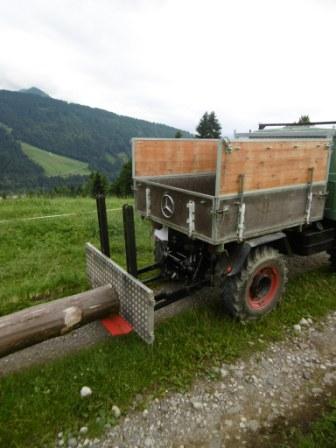

zum Holzrücken für nicht zu große Stämme ist die Ladefläche auch geeignet. Hierzu werden die Gabelholme nach oben eingehängt und die Ladepritsche anders herum aufgehängt. In dem Kraftheber ist auch eine hydraulische Seilwinde integriert, mit einer Zugkraft von ca. 1 T (hier aber noch schlecht erkennbar).

Baum sollte auch dran sein.

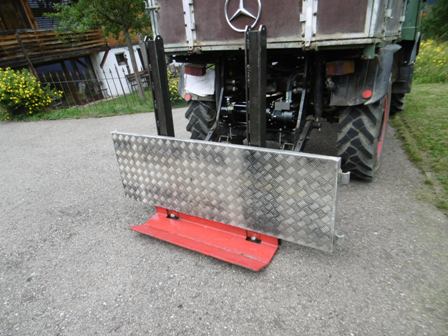

zu den Fragen der Senkrechtstellung, anbei ein Bild. Ist auch mit der umgebauten Europalette möglich. Der Dreiseitenkipper der Pritsche bleibt uneingeschränkt weiter funktionsfähig.
Lothar meinte wahrscheinlich, ob man die Ladebordwand auch hydraulisch senkrecht stellen kann? Dies ist bei dieser Version nur händisch möglich, was aber kein Problem ist, da man erst die Holme senkrecht stellen kann und anschließend die Ladebühne drüberstülpen kann, während alles noch am Boden ist. Es wiegt ja auch kein Teil mehr als 30 kG. In den ersten Konstruktionszeichnungen habe ich auch eine hydraulische Neigungsverstellung der Gabelholme in einem Wiinkelbereich von ca. 130° vorgesehen. Die Lochplatten sind so ausgelegt, dass auch Gabelholme mit Hydraulikzylindern eingebaut werden können. Hierzu müssten in den Gabelholmen die Zylinder eingebracht und auf den zweiten Hydraulikkreis gelegt werden. Die Gabelholme werden dann wesentlich breiter, weil die Zylinder dann so eingebracht werden müssen, dass die Anschlüsse seitlich zum liegen kommen. Somit wäre es z.B. möglich, eine Frontladerschaufel an den Holmen anzubringen um die Pritsche somit selbst beladen zu können. Vielleicht kann ich die Konstruktionszeichnungen hierzu noch demnächst einstellen.

Kann man senkrecht stellen, wenn alles am Boden steht und dann hoch fahren.
Auch mit Holzpalette möglich
Ladebordwand senkrecht gestellt. Ist relativ einfach hand zu haben, da die Bordwand aus zwei Teilen besteht und daher alles von Hand hochgestellt werden kann. Die Gabelholme können auch so eingestellt werden, dass die Ladebordwand ganz schließt.

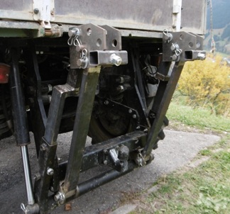

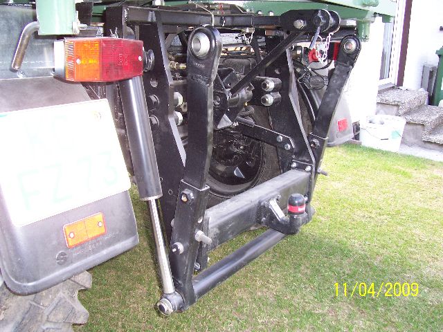

wie gewünscht, weitere Details als Einzelbild. Der Umbau in der Entstehungsphase. Wie man sieht, ist der Oberlenker weg und dafür kommen 2 Unterlenker hinzu. Der Umbau in der Entstehungsphase von hinten. Darin wurde noch eine Seilwinde integriert. Dies aber später.
Gruss Andi
Fortsetzung folgt.
Ansicht von hinten
Ansicht von hinten
Der Umbau von der Seite
Der ursprüngliche Kraftheber von Befago

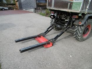

anbei weitere Bilder. Ich habe noch eine hydraulische Heckseilwinde gefunden, die in der Länge hineinpasst. Diese hat zwar noch kein Seil, soll aber 4,5 T ziehen. Sie ist aber so langsam, dass sie erst noch mit einem anderen Ölmotor bestückt werden muss. Da ich nur ca. ein Viertel des Drehmoments benötige, also ca. 1 Tonne, kann auch ein anderer Ölmotor mit einer entsprechend geringeren Leistung, aber höheren Drehzahl verbaut werden. Die Kugelkopfkupplung kann ohne Einschränkung weiter genutzt werden.
Der rote Stammheber ist nicht unbedingt erforderlich, erhöht aber die Stabilität. Die Gabelholme können in einem Winkelbereich von ca. 120° beliebig eingestellt werden.

Gabel hochgeklappt
Gabel hochgeklappt
Mit heruntergelassener Gabel
