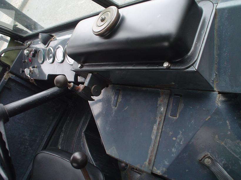

Hallo Andi
In meinem EX (411er Mog...) sah das so aus. Ich denke aber, dass diese Heizung nicht Original ist.
Leider habe ich kein besseres Foto.
Gruss
Jörg
